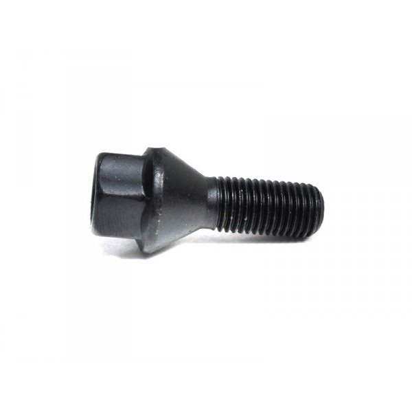

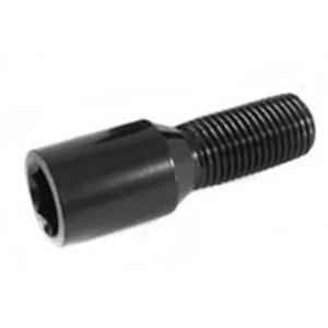

Il y a 13 heures, ///Matthieu a dit :
Ca veut dire que les vis sont prises sur 11 mm de longueur ce qui est moins que leur propre diamètre (12mm), ca fait un peut léger ...je crois avoir lu quelque part que 13 mm était le minimum donc reprendre la visserie en 27 mm ne serait pas un luxe
Je ne pense pas qu'elles sont prises aussi peu le filetage des boulons d'origine fait 26,5
Japan Racing noir font 25 mm et j'aurais une différence de 1,5 mm le boulon en lui-même et beaucoup plus long
boulonnerie OEM
ecrou-boulon-de-roue-noir-m12x15-pour-bmw-serie-3-e46-e90-e91-e92-e93.jpg.aee53b4bb4dce764ed4c3a64a09591f7.jpg
 boulonnerie Japan Racing
vis-etoile-courte-12x150-acier-forge-noir-coni.jpg.508be8751f125e71aeceac3744e91f33.jpg
