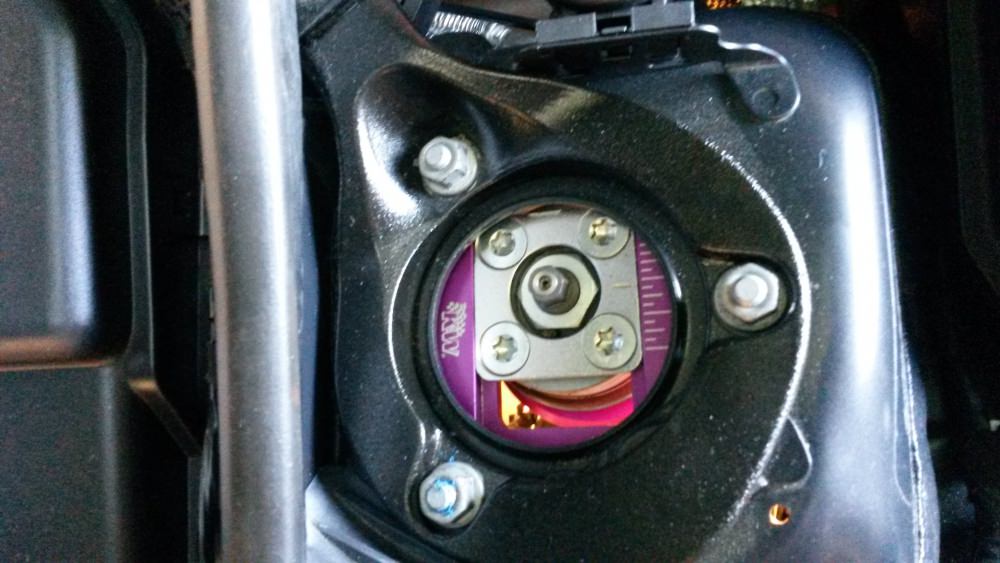

J'ai effectivement des KW CS sur la voiture . En terme de réglage , on peut jouer sur le carrossage avant , pour l'arrière , je ne sais pas .
Sinon , on peut régler séparément la détente et la compression .
Pour l'avant , il y a un réglage sur le dessus ( c'est le réglage détente au dessus je crois? ) , aisément accessible  . Il y aussi le réglage par la partie inférieure et là , il faut soulever la voiture .

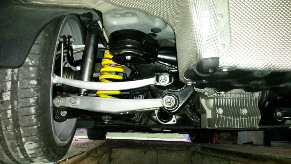

Pour l'arrière , il y a un réglage par le dessous , mais je ne sais pas si ça gère la détente ou la compression, ou les 2 ?
Sinon , réglé soft , tu as quelque chose d'ultra confort , et après , c'est en fonction de l'usage et du circuit .
Mais le changement de configuration nécessite un cric et un gros 1/4 d'heure
