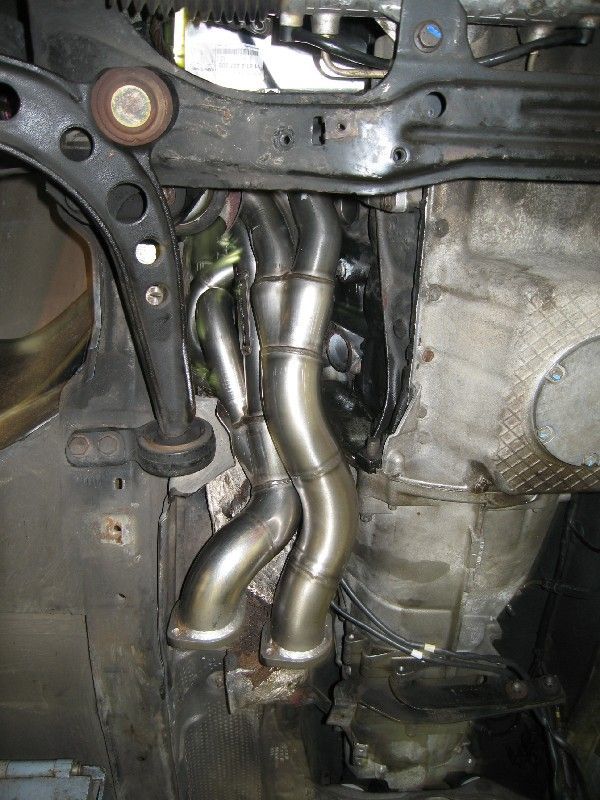

Tout à fait, c'est exactement ce que je viens de décrire dans un autre sujet dans cette section ! Tu confirmes bien ce que je pensais: lors de l'installation des collecteurs SS, il faut inverser la position des sondes lambdas sinon on se retrouve avec ton problème !
Ceci est dû au fait que les collecteurs SS sont inversés au niveau de la connexion avec les catalyseurs. D'origine, le collecteur des cylindres 4-5-6 part sur le tube de droite des catalyseurs. Avec le Supersprint, le collecteur des cylindres 4-5-6 part sur le tube de gauche des catalyseurs. Dans ton cas, comme tu n'as pas inversé tes sondes lambdas, la sonde du collecteur 4-5-6 était en fait connecter aux cylindres 1-2-3 suite à la pose de ton collecteur SS. Si le mélange était trop riche/trop pauvre, une correction était appliquée au mauvais banc de cylindres .... d'où ton problème moteur.
Je vais justement poser des collecteurs Supersprint ce weekend, et j'ai constaté cette subtilité en comparant les deux collecteurs.
Sur une 3,2L, on y pense plus facilement car les sondes sont montées sur les collecteurs. Il faut alors de bien faire attention que la sonde reste sur le bon banc de cylindres. Mais sur un 3.0L, où les sondes sont montées sur les catalyseurs, on y pense pas et on se retrouve avec ton soucis. ?
J'espère juste que les cables des sondes lambdas sont assez long sur le 3.2, et vont permettre cette inversion !
Collecteurs SS - collecteur cylindres 4-5-6 vers la gauche.
p7.jpg?ct=19c57bb690e6
Collecteurs OEM - collecteur cylindres 4-5-6 vers la droite.
