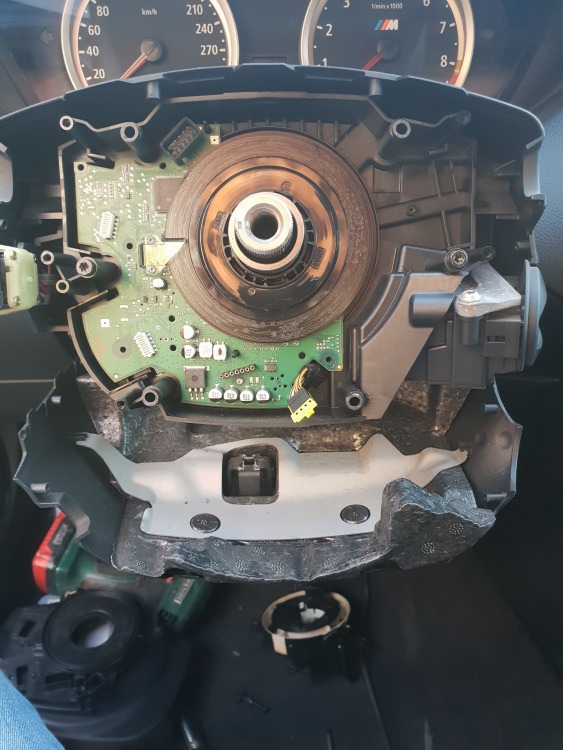

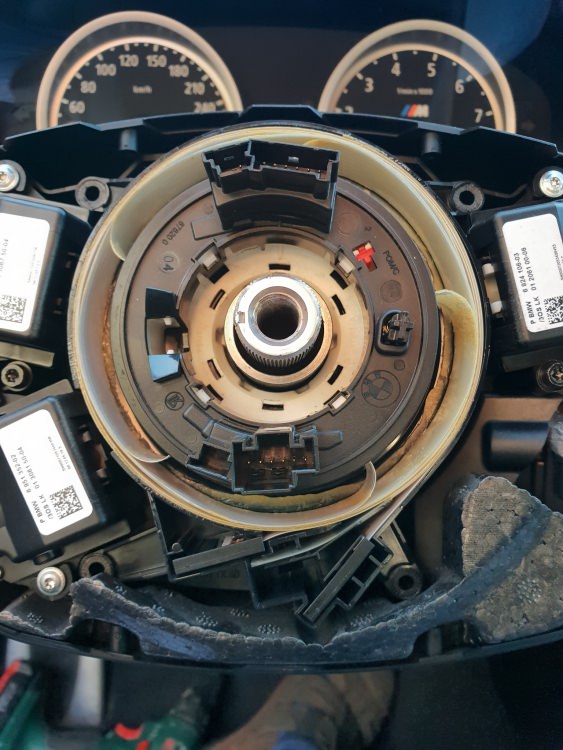

Salut et merci de t'intéresser à mon problème!!
J'ai déjà démonter ce disque, il était propre, je l'ai quand même nettoyé et j'ai aussi nettoyer le prisme qui est dessus mais j'ai toujours le même défaut..
tu as fait comment pour corriger le problème? 800€ à BMW ou bricolage??
