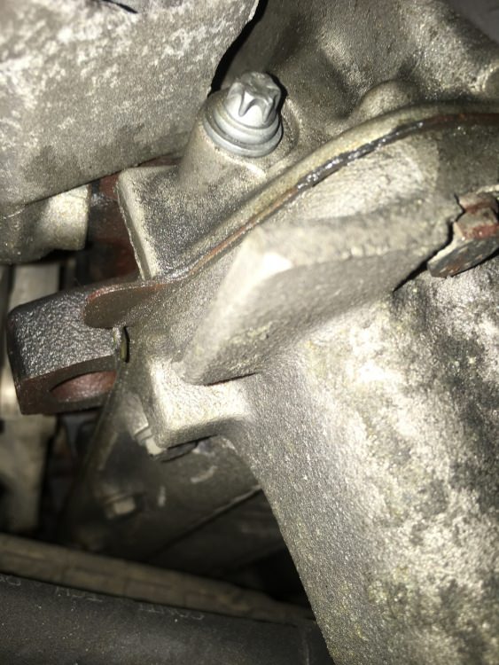

est ce quelqu'un sait de quelle couleur est le joint du carter moteur en origine ?
le mien est marron

ton joint est pas marron ... il est rouille ...

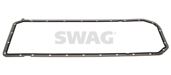

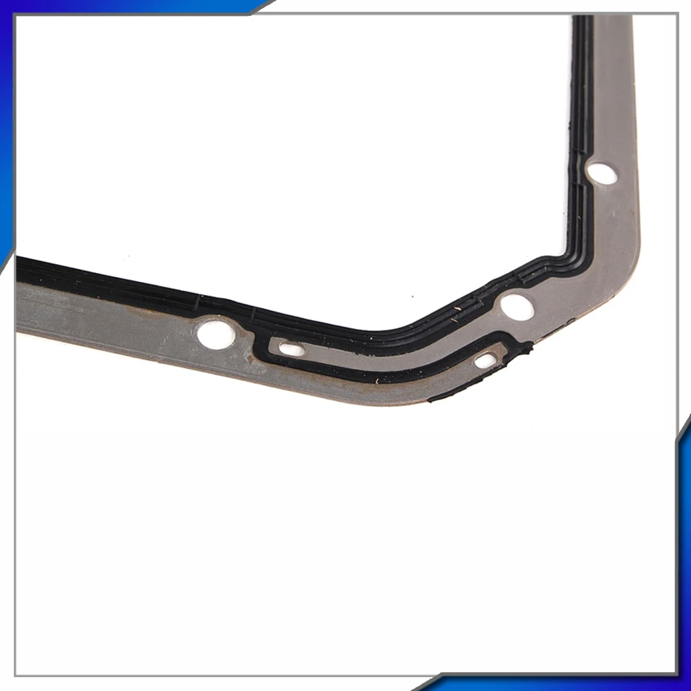

le joint de carter est bi-materiaux , acier + caoutchouc noir ...
la partie caoutchouc étant coté interne du carter ...
par contre , il me semble apercevoir de la pâte à joint noire , si c'est le cas , il a surement été déposé ( ou pas vu l'endroit ou tu as fait la photo difficile de se prononcer )

Oui sur la photo on dirait bien de la pâte d'étanchéité noirs comme sur la mienne j'ai eu un rappel de joint de carter en 2010 à 60 000 km à croire elles sont source de fuite à ce niveau-là
comment_922117
on pense que c'est un joint d'origine ... après pour savoir si c'est le joint d'origine ...
il faudrait avec juste cette photo , s'appeler Mme Hirma ...
ou ! Mr Houngaba :-P qui accessoirement soigne aussi les migraines !!!
