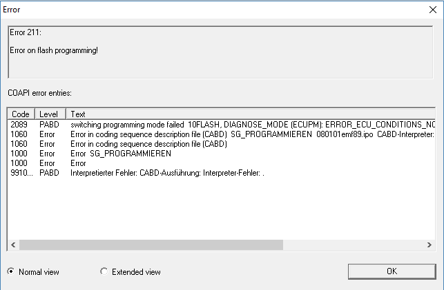

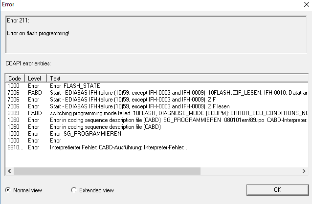

J'ai remplacé le module EMF (frein de stationnement électromécanique) par un neuf suite à un diagnostic de module HS par BMW , et je n'arrive pas y inscrire le VIN correspondant à mon véhicule, ni avec WinKFP, ni avec Tool32.
Lorsque j'essaie avec WinKFP j'obtiens une erreur 211 avec ce type de détails :
33192599_1687417241349692_62029680987655
ou
33197401_1687396318018451_10867294056711
J'ai essayé avec Tool32 (en suivant ce DIY : youtube . com/watch?v=vshMTByyBa0 ) mais ça ne fonctionne pas.

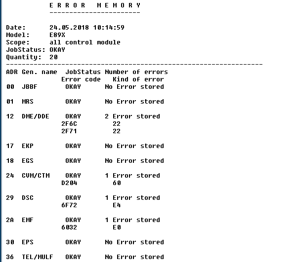

Voici les erreurs que j'ai sous INPA (qui reviennent instantanément si je les efface):
Quelqu'un a-t-il une idée de quelque chose à essayer ? Un professionnel à me recommander ou une âme charitable équipée de ISTA P dans ma région (Toulouse et environs) pour y jeter un coup d’œil ?
