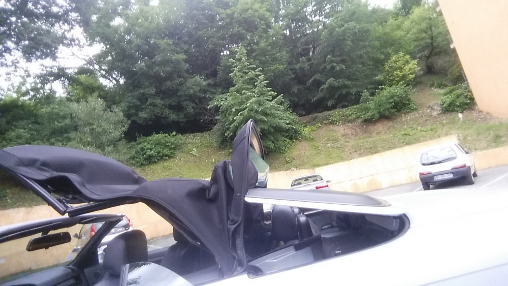

Bonjour à tous. Voilà les beaux jours revenus, l'idéal pour rouler cheveux aux vents avec mon cabriolet sauf que j'ai eu un petit soucis. J appuie sur le bouton pour décapoter, le rangement du toit commence bien et à un moment le bas de la capote ne remonte pas assez et bute dans le couvre capote. La manoeuvre se stoppe d elle même et impossible de continuer le décapotage sans que j aide manuellement en poussant le bas de la capote pour l écarter du couvre capote. J ai pris une photo. D où pensez vous que ça vient?
comment_922437
Est-ce un moteur faiblard, des cables mal tendus? Jusqu'à présent tout se passait bien.

verins hs ...
54 31 8 135 313  x2
et surement sangles elastique ...
54 34 8 225 189  x2    pour semi auto... et full auto
pas tant que le pris de la piece , c'est le temps de remplacement des pieces qui chiffre , et il faut etre patient et meticuleux

les verins un peu chiant mai un newbee doit y arriver ...
les sangles ... si tu n'est pas patient , oubli
il a un forum E36 cab ou il y a des tutos ...
la capote reste une boulot long les E36 et l'expérience est un gros atout
