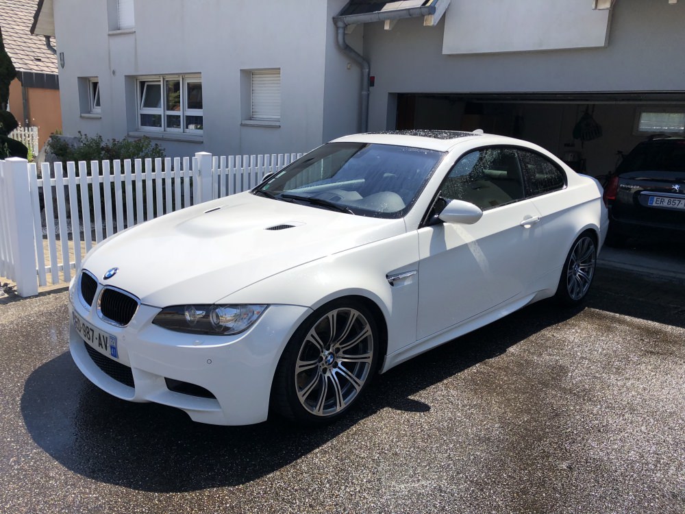

il y a 12 minutes, Draughan a dit :
Photos de la belle quand même ?
J´en ai deux trois sur mon phone.
Je sais, je sais, mais faut que je pose la question, comment je les mets sur le Forum?
Quel site vous utilisez?
Merci
