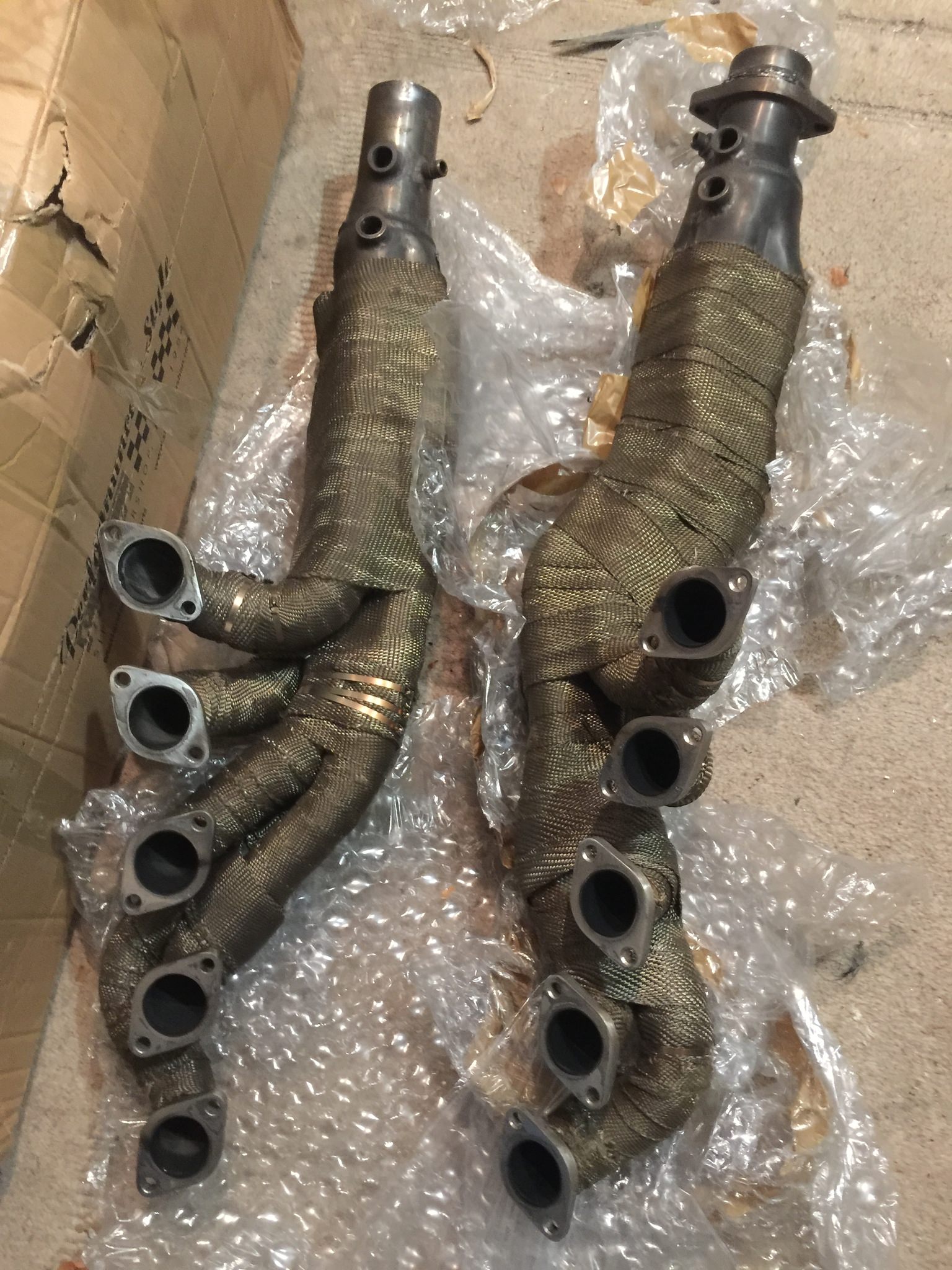

voila ma config , la photo ou il y a la ligne c'est un exemple  , ou il y a le rouge c'est direct , la marque de ma ligne B&T autotechnik  et supersprint , tu as isoler ta ligne  avec un isolants thermique .

Niveau ligne on est pareil, j'ai aussi 2 des 4 sorties tubée. Non les collecteur j'ai pas isolé vu que c'est des origines, toi tu as les SS long du coup d'après la photo.

et la ligne tu la isole , la voiture se trouve toujours dans le garage de mon amie je pas trop le temps pour aller la cherche et le voyant moteur c'est allumer
Elle doit faire un sacré rafut cette m6!
Par contre les collecteurs ont pas l'air super...
Normalement chaque cylindre doit avoir la même longueur avant de se réunir en 1 ,c'est pas pour rien que les collecteurs d origine ressemblent à un paquet de nouilles avec tous ces coudes,c'est pour qu'ils mesurent tous la même longueur.
Le fait de ne pas respecté çà, influence sûrement sur les perfs de l'auto.

tu est sur pour la longueur regarde  les supersprint il n'on pas la même longueur  , mais bon moi je connais rien , merci pour le lien
Et oui,malheureusement beaucoup font au plus simple et il est vrai qu'avec le peu de place qu'il reste,pas évident de reproduire les même longueurs sur de nouveaux collecteurs.
Le mieux est de faire un passage au banc avant/après, si le banc est réglo, je pense que beaucoup auront de sacré surprises. ..
Au même titre que ceux qui "libère" trop leur ligne,en passant sur des diamètre plus gros que l'origine. .
