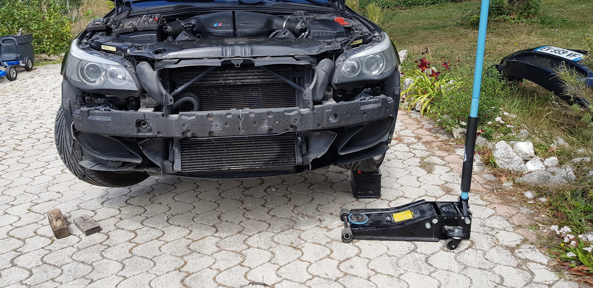

  • Changement de l'accumulateur de pression de la SMG à 258 698km, à voir à l'usage si ça résoud mes soucis sporadiques. Sinon voilà quelques photos rapides de la nouvelle face avant.

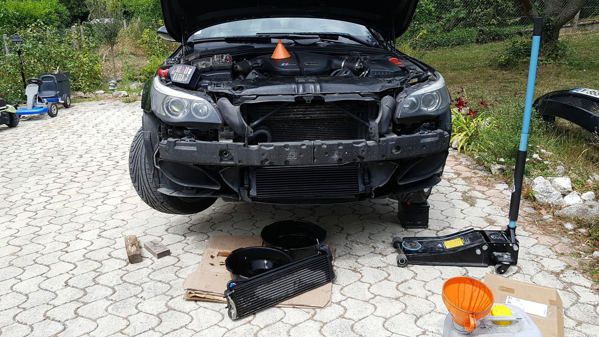

Radiateur d'huile Mahle commandé sur oscaro, à voir quand je vais le recevoir.
Modifié par wiloskill
Radiateur d'huile reçu, installation à la prochaine vidange, donc dans 2 000km maxi (ou avant si le niveau d'huile descend trop vite).

Radiateur d'huile et vidange, purge vanos et check EV =>ok à 208 000km
