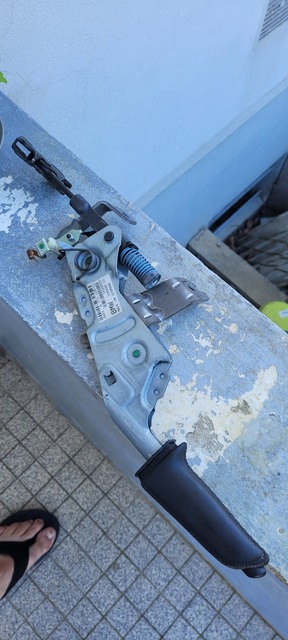

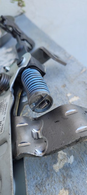

Sinon j'ai trouvé mon problème de frein à main qui ne tirait pas suffisamment les câbles et donc frein de parking trop faible.
La petite languette recourbée que l'on sort et coince pour permettre le reglage de l'ouverture des garnitures de tambour était trop "ouverte" et ne pouvait pas rentrer dans son emplacement après reglage. Un coup de pince pour pincer un peu plus la languette lui permet de rentrer de nouveau à travers la platine en bout de ressort et souci résolu.

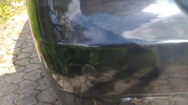

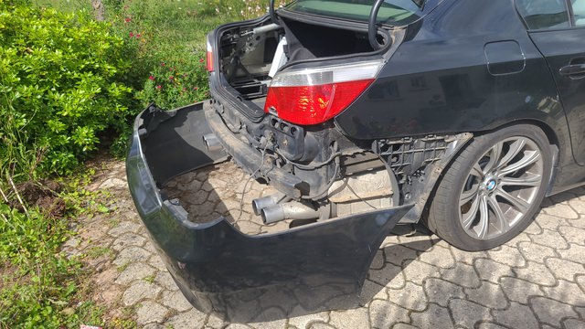

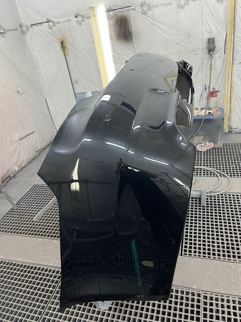

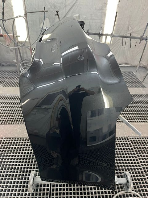

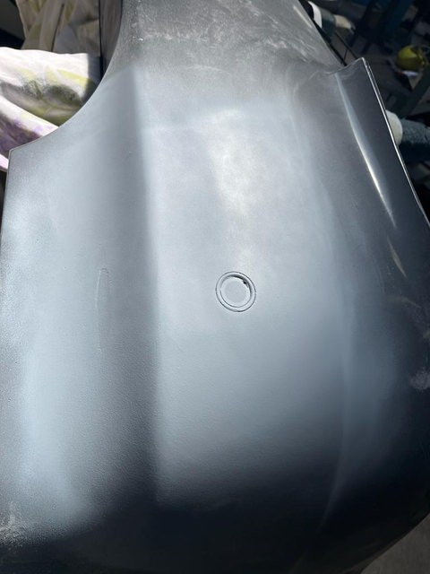

Changement du capteur PDC arrière gauche qui était défectueux depuis que quelqu'un m'a poussé l'auto sur un parking, j'en ai profité pour faire repeindre le parchoc pour enlever les craquelures de peinture.
Modifié par wiloskill
