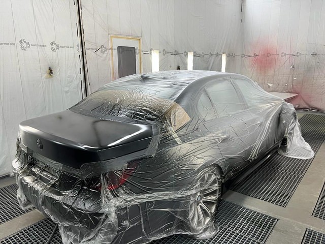

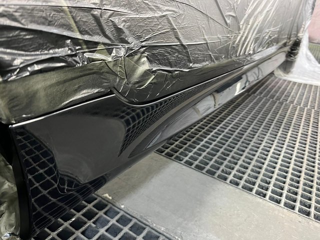

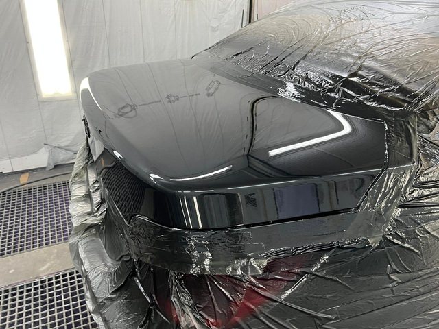

Peinture de la malle et du bas de caisse droite.

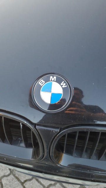

Changement du logo de capot

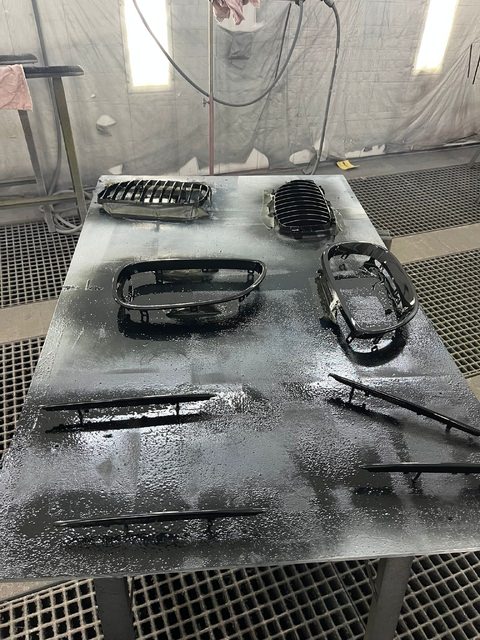

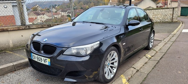

Fender grill en cours de peinture.
En attente de la réception des grilles de calandre

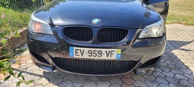

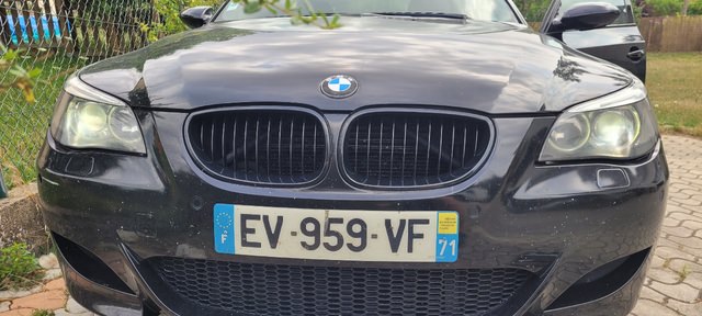

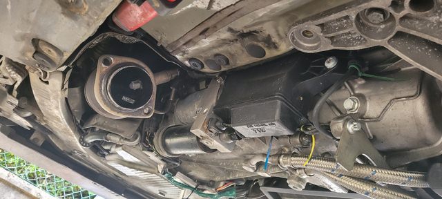

  • Changement de l'accumulateur de pression de la SMG à 258 698km, à voir à l'usage si ça résoud mes soucis sporadiques. Sinon voilà quelques photos rapides de la nouvelle face avant.

Salut @wiloskill😉
Petite question (sachant que je ne suis pas peintre) 🙏
il aurait pas été plus simple de démonter les deux éléments pour les peindre .
Cela aurait évité de devoir protéger tout le véhicule et du risque malgré tout d'avoir un léger brouillard de peinture au endroit mal protégé genre sous la voiture et à l'intérieur des jantes .
Le 11/10/2022 à 15:45, JM33 a dit :
Salut @wiloskill😉
Probablement, mais mon pote ayant pas mal d'expérience a jugé inutile de s'emmerder à démonter la malle  ou le bas de caisse, beaucoup de chose à démonter, avec les ajustements à prevoir après remontage, que de cacher le reste de la voiture proprement sans faire de démontage. De plus il a préparé l'auto en plusieurs jours en s'en servant pour rentrer chez lui donc si il avait démonté les éléments, ça aurait été plus compliqué en terme d'organisation.

Tu parles des Fender Grill ou la calandre ?
Parce que les FenderGrill sont en cours de changement du chrome en couleur carrosserie et voir pour peindre la calandre couleur carrosserie aussi, à suivre.
Petite peinture des FenderGrill et la calandre couleur carrosserie.

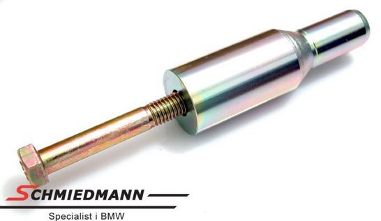

J'ai cet outil qui m'a servit à faire l'embrayage de la 318I E90 de ma femme :
Cependant vu que celui de la SMG est un bi-disque pourrait-il convenir ou pas assez long ?
L'un de vous pourrait-il mesurer le diamètre de l'axe centrale du disque d'embrayage ?
Celui en illustration fait 23mm.
Modifié par ssilver.3

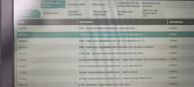

Aujourd'hui changement du liquide hydraulique du bloc SMG.
Fluide hydraulique changé à 244 960km, tout est bon, il me restera a tester en condition extrême pour savoir si je reproduis le dérangement boite que j'avais.

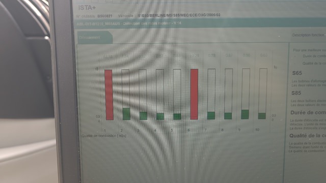

Sinon au démarrage de l'auto, problème cylindre 3 et 9.
Coté passager 1 à 5
Coté conducteur 6 à 10
J'ai interverti les bobines avec d'autres cylindres et le problème s'est déplacé avec les bobines.
J'ai donc commandé 5 bobines (ref. : 12137841556) à 90€ sur amazon, à voir ce que ça vaut.
https://www.amazon.fr/SINOCMP-12137841556-dallumage-2006-2010-garantie/dp/B08NSFC3XY
Modifié par wiloskill
