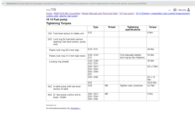

Posté(e) le 2 décembre 20232 a Auteur comment_1156730 Changement du bloc pompe par un origine, par contre, il me faut changer le joint d'étanchéité de pompe : 16140149441 car il fuit malgré le correcte montage et serrage du couvercle de pompe. Signaler
Posté(e) le 15 décembre 20232 a Auteur comment_1157901 J'en ai acheté 2, remplacé un qui était bien pincé, serrage à 45Nm, plus de fuite. https://www.newtis.info/tisv2/a/en/e64-m6-cabriolet/repair-manuals/16-fuel-supply/16-14-delivery-preparation-content-measurement-control-units-electric-fuel-pump/5wZ95QG Signaler
Posté(e) le 15 décembre 20232 a comment_1157907 il y a 43 minutes, wiloskill a dit : J'en ai acheté 2, remplacé un qui était bien pincé, serrage à 45Nm, plus de fuite. https://www.newtis.info/tisv2/a/en/e64-m6-cabriolet/repair-manuals/16-fuel-supply/16-14-delivery-preparation-content-measurement-control-units-electric-fuel-pump/5wZ95QG bonjour c'est marque Site Closed Signaler
Posté(e) le 16 décembre 20232 a Auteur comment_1157975 Il y a 19 heures, lusitano92 a dit : bonjour c'est marque Site Closed Signaler
Posté(e) le 16 décembre 20232 a Auteur comment_1157978 Mon capteur de niveau d'huile commence à me faire des trucs chelou, je vais le nettoyer lors de la vidange moteur, sinon prévoir son remplacement : 12617607910 http://fr.bmwfans.info/parts-catalog/E60/Europe/M5-S85/L-N/jul2005/browse/engine_electrical_system/sensors/#7607910_9 Modifié le 16 décembre 20232 a par wiloskill Signaler
Posté(e) le 16 décembre 20232 a Auteur comment_1158011 Le 15/12/2023 à 14:15, wiloskill a dit : J'en ai acheté 2, remplacé un qui était bien pincé, serrage à 45Nm, plus de fuite. https://www.newtis.info/tisv2/a/en/e64-m6-cabriolet/repair-manuals/16-fuel-supply/16-14-delivery-preparation-content-measurement-control-units-electric-fuel-pump/5wZ95QG J'ai finalement changé aussi celui du bloque filtre. Signaler
