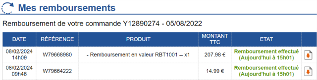

La batterie VARTA H15 (AGM) achetée/montée en aout 2022 vient de me lâcher.
Achetée chez Mister Auto, apparemment garantie 2ans  donc j'ai fait la démarche pour avoir un remplacement, en attente de leur retour. A 220€ la batterie, j'espère que ça va le faire sinon même pas 2ans de vie une AGM ce n'est pas rentable.

Maintenant je vais la surveiller, mais Mister Auto viennent de m'envoyer une neuve (très pro de leur part) donc ça devrait le faire.

Mister Auto me renvoie une batterie neuve, de vrai pro.

Sympa Mister Auto
  • 3 semaines plus tard...
Mister-auto, au top !
