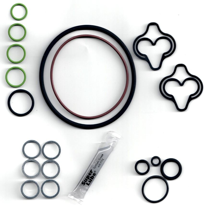

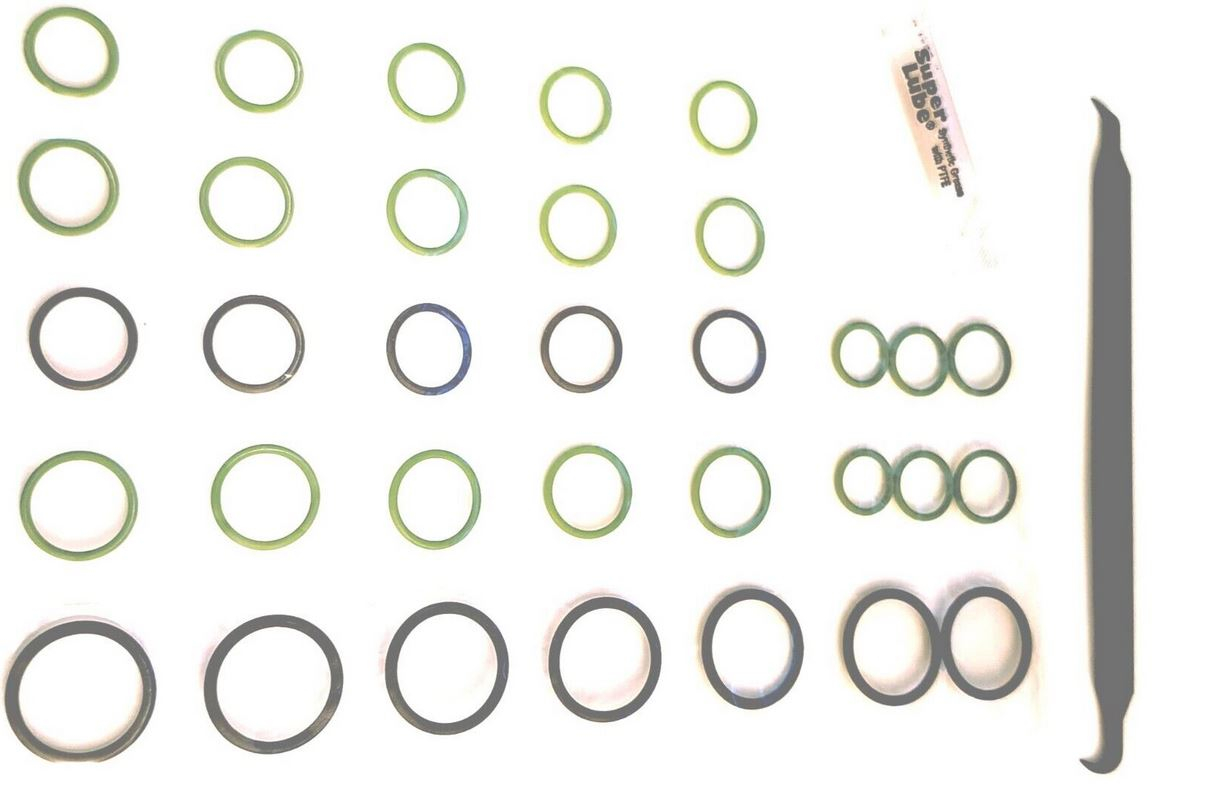

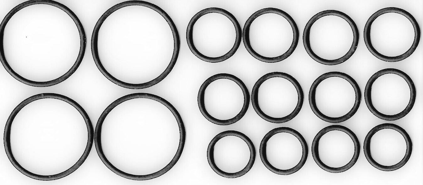

Petites news, pour tenter de résoudre mon souci de 4f40 plage de pression non atteinte, j'ai prévu de changer les joins spi des EV de changement de rapport SMG.
Pour information :
A froid le premier déclenchement de la pompe SMG dure 11 secondes, donc pompe SMG OK.
Le second déclenchement de la pompe SMG se fait après 4min30, ce qui est probablement trop court, en temps normal ça ne devrait pas réenclencher, donc soit accumulateur fatigué, soit une fuite interne (pas de fuite externe apparente et pas de perte de liquide).
A chaud, le second déclenchement de la pompe SMG se fait après 2min30, ce qui est vraiment trop court donc en conduite sportive, le dérangement boite de vitesse survient à cause de ça, donc l'accumulateur ne doit pas être en cause, probablement des joins spi fatigués après 250 000km.
A voir les valeurs après réfection.
Commandé et reçu : https://www.smgsociety.com/fr/produit/kit-detancheite-delectrovanne-mw-e60-m5-e63-m6-SMG-iii/

Ce WE, changement des joints 7 EVs de SMG.
Après changement, à froid :
Le premier déclenchement dure 7 secondes et il n'y en a plus après tant qu'aucun rapport n'a été enclenché (j'ai attendu 25 minutes), la pression stabilise, dès qu'on change un rapport la pompe se déclenche entre 3 et 5 seconde suivant le circuit à charger.
Donc pour savoir si vous avez cet entretien à faire, vous pouvez aller dans ista faire le test en déclenchant le pompe SMG quelques secondes et d'aller lire la pression hydraulique, ça devrait vous donner ceci :
Si ce n'est pas le cas et que la pression continu de chuter alors il y a surement les joins des EV à changer, en sachant que le rôle de l'accumulateur ne rentre pas dans cette manipulation, ce dernier n'est utile que pour réinjecter de la pression dans le circuit lors du changement de rapport (mouvement des tiroirs d'EV).
Modifié par wiloskill

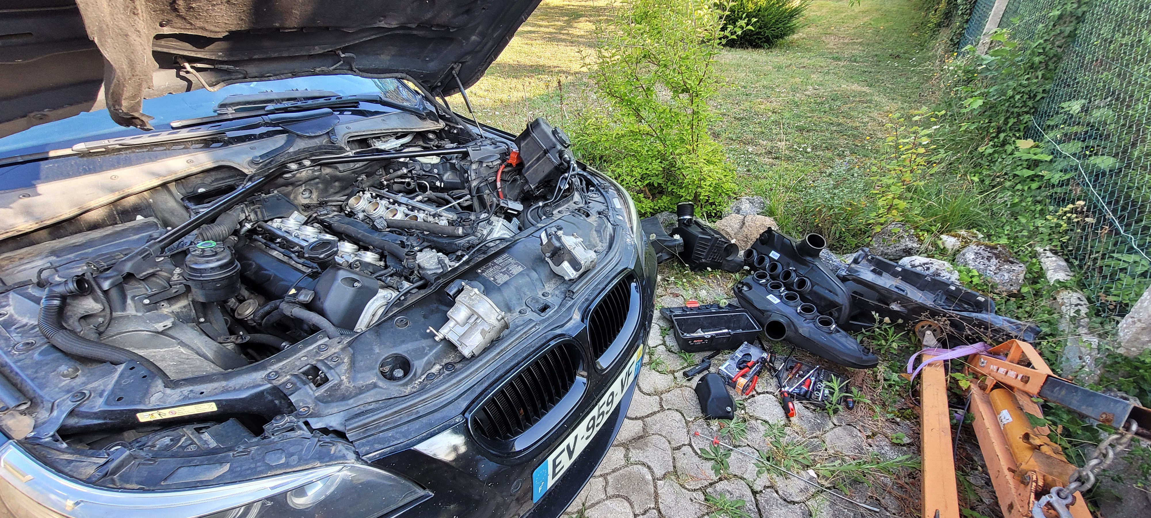

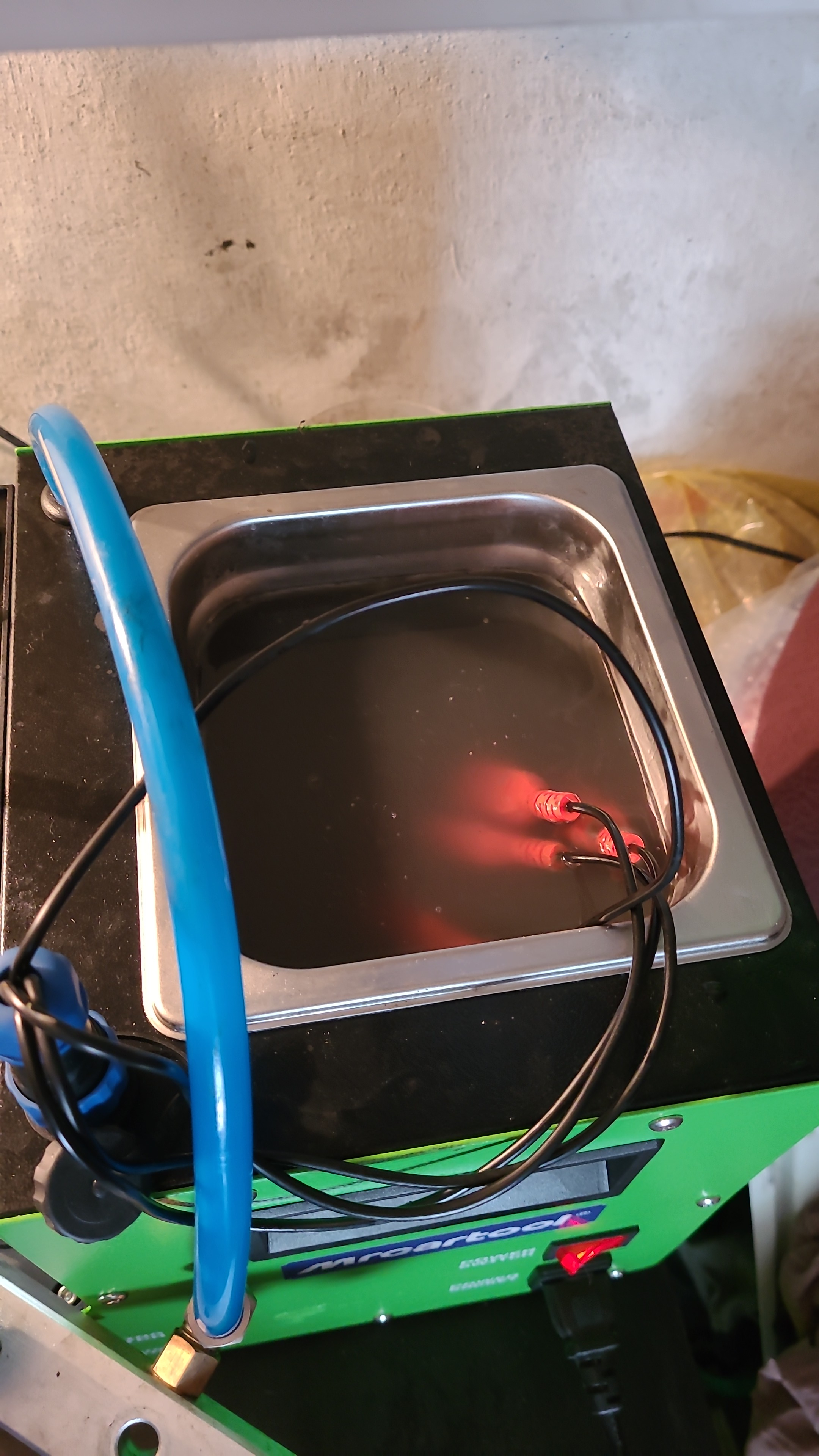

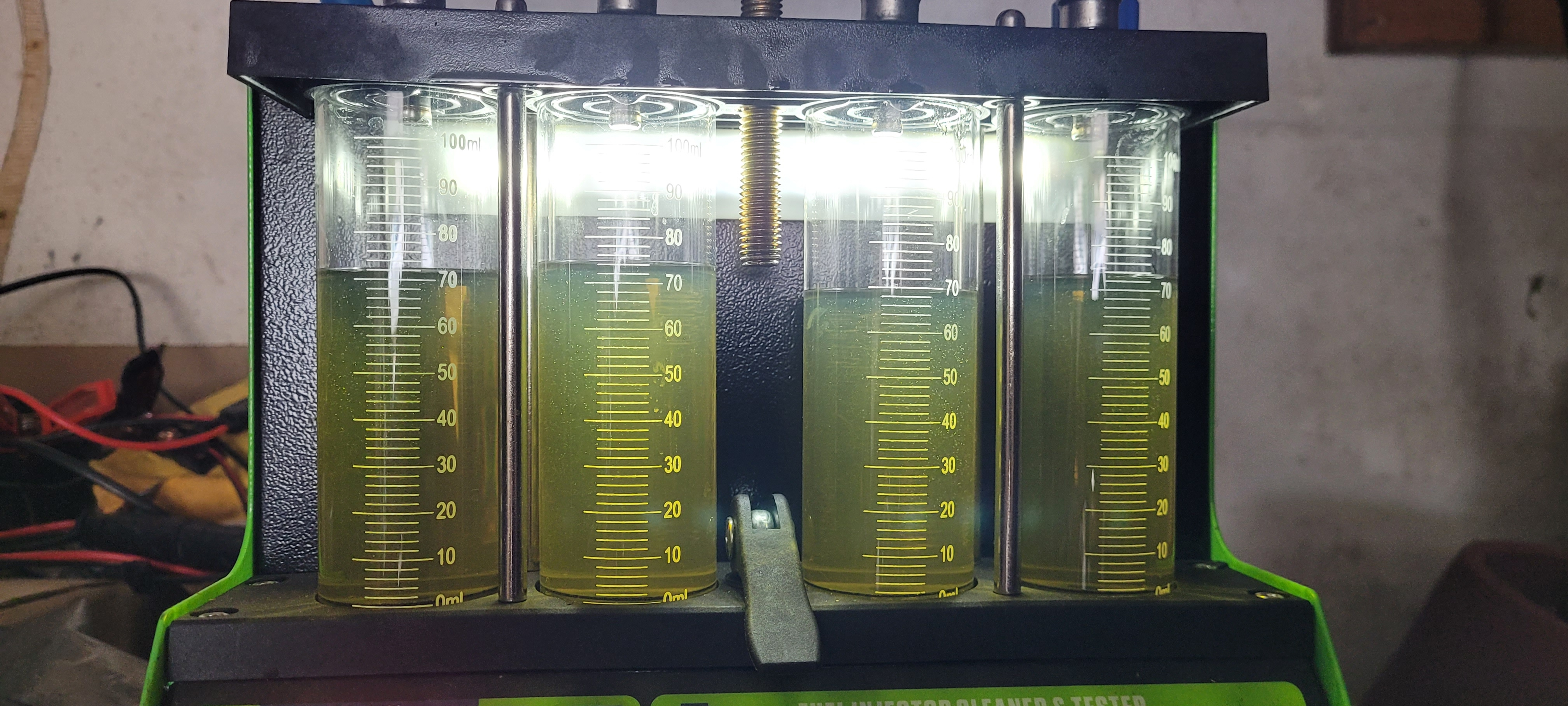

Dimanche après midi j'ai aussi démonté les injecteurs pour les passer au banc à injecteur et les nettoyer.
J'ai noté 7 injecteurs très équilibrés, 1 un poil en dessous et 2 encore en dessous. En gros sur un test ou les 7 étaient à 72cl, un était à 65cl et les 2 autres à 58cl.
Je pense que l'ensemble est relativement équilibré mais à voir si mon code erreur de souci d'afr revient.
De 70 à 58 on commence à s'approcher des 20% de moins, ce n'est pas si négligeable si ?
Sinon par curiosité tu utilises quoi comme liquide ? J'avais acheté une machine dans l'optique de tester toutes mes voitures mais j'avais un peu mis de côté sans avoir regardé pour le liquide. Si j'avais su que je craquerais pour le v10 j'aurais peut être pris une 6 tubes d'ailleurs 😅
Il y a 10 heures, Jay a dit :
On est proche des 20% oui mais ça reste gérable par la gestion, à surveiller.
J'ai un dégraissant non moussant industriel qui convient bien que je dilue à 5%.
Ensuite pour les tests, du simple SP95E10.

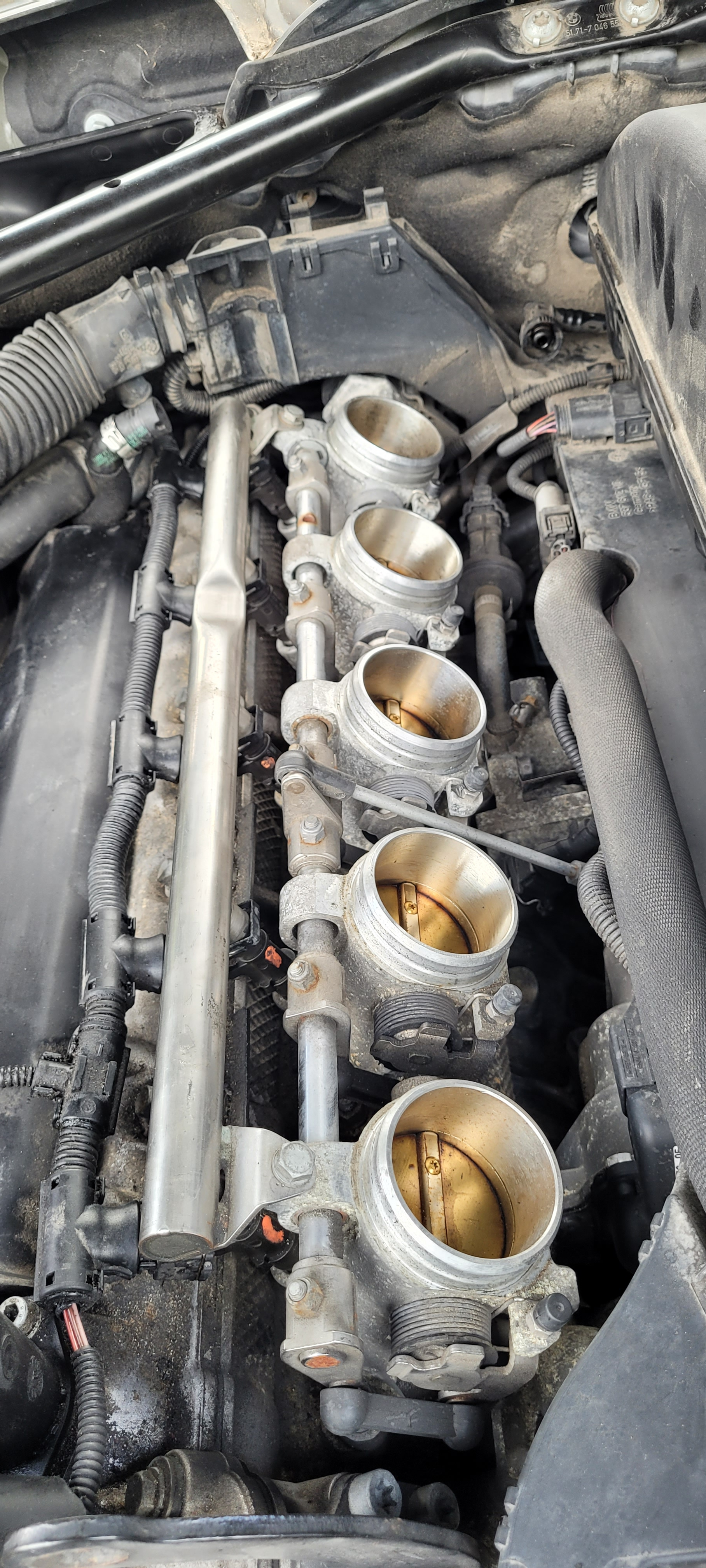

Sinon code 2B16, actuateur de papillon banc 2 défaillants, je viens de le démonter, ils ont bien du faire les 250 000km sans souci, donc l'un lâche, je change l'autre en même temps.
30 minutes pour les démonter, 1h30 aller/ 1h30 retour pour aller chez https://europebm.shop/ dans le 77 en chercher 2 reconditionnés (je les ai contacté par mail pour m'assurer qu'ils avaient du stock).
C'est bon, changé, ça roule de nouveau.
La voiture a 252 882km actuellement, donc on verra combien de temps les nouveaux tiendrons le coup.

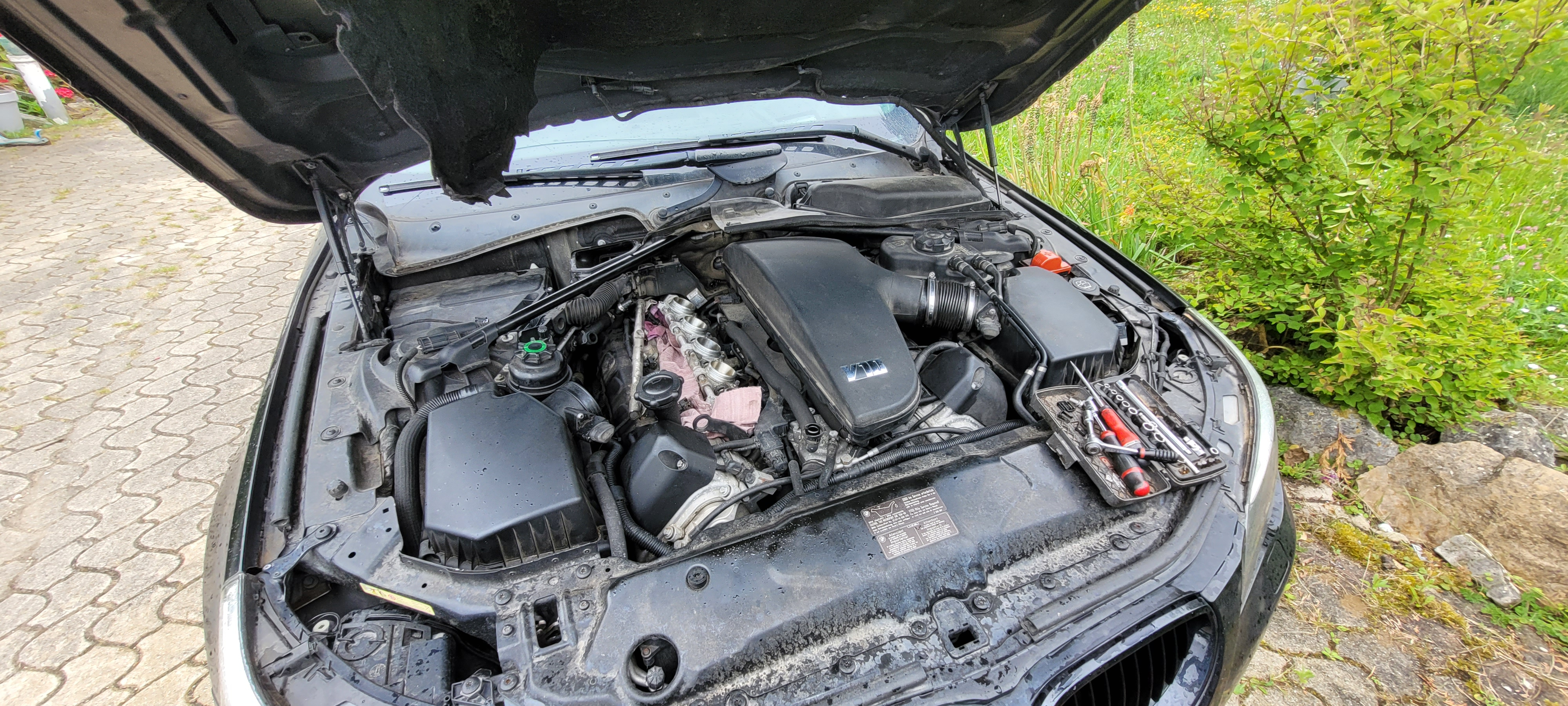

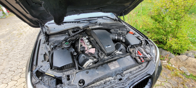

Je viens de valider le remontage avec 500km pour descendre en Auvergne et ce WE je refais 350km pour aller dans le sud.
Oui je roule pas mal avec vu que c'est ma familiale.😍
