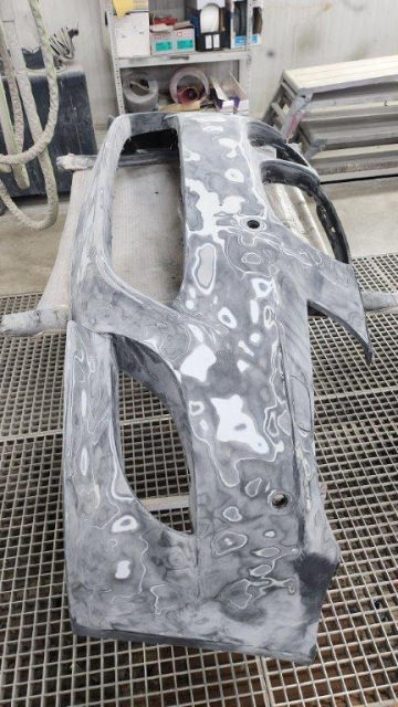

Passée chez le carrossier pour le pc avant (un mec m'était rentré dedans alors que la voiture était garée).
Vu les impacts de gravier après 257 000km, il fallait poncer le pc a blanc :
Ca va faire un beau pare choc.👌
Bien passer l'apprêt et vernis  avec du flexibilisant

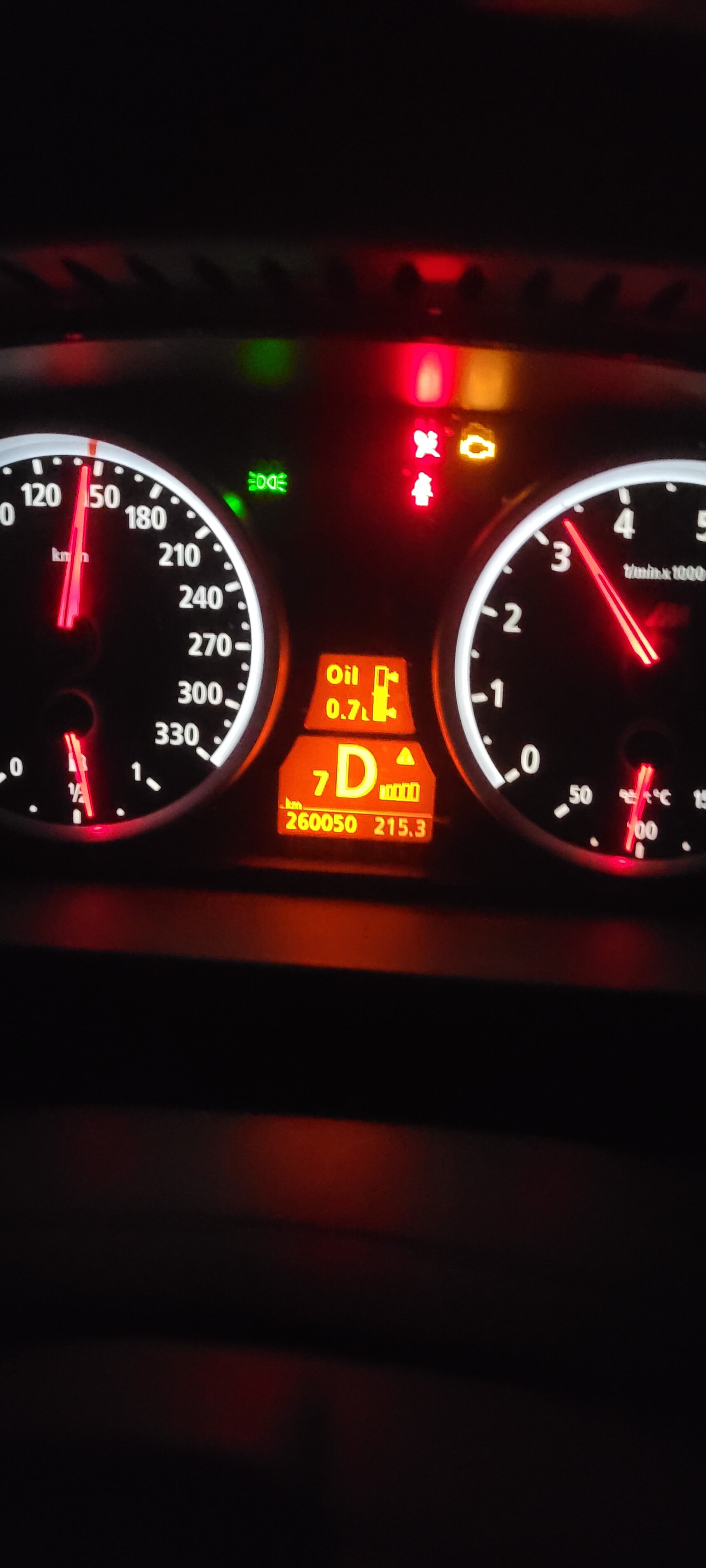

Pour l'air bag, c'est un souci que je traine depuis un moment, je suppose mauvais contact sous le siège passager, mais clairement pas eu le temps, mais il va falloir m'y mettre car je dois passer le CT.
La photo c'était plus pour les 260 000km passé.
Modifié par wiloskill
Ah ok , oui 260 00km ❤️je pensais que tu affichais le voyant  à cause de la pompe SMG
Il y a 2 heures, julien m a dit :
Non, la pompe SMG ne déclenche pas de voyant, si ce n'est la roue dentée. 😄
Il y a 6 heures, wiloskill a dit :
Oui je me disais aussi 😅
