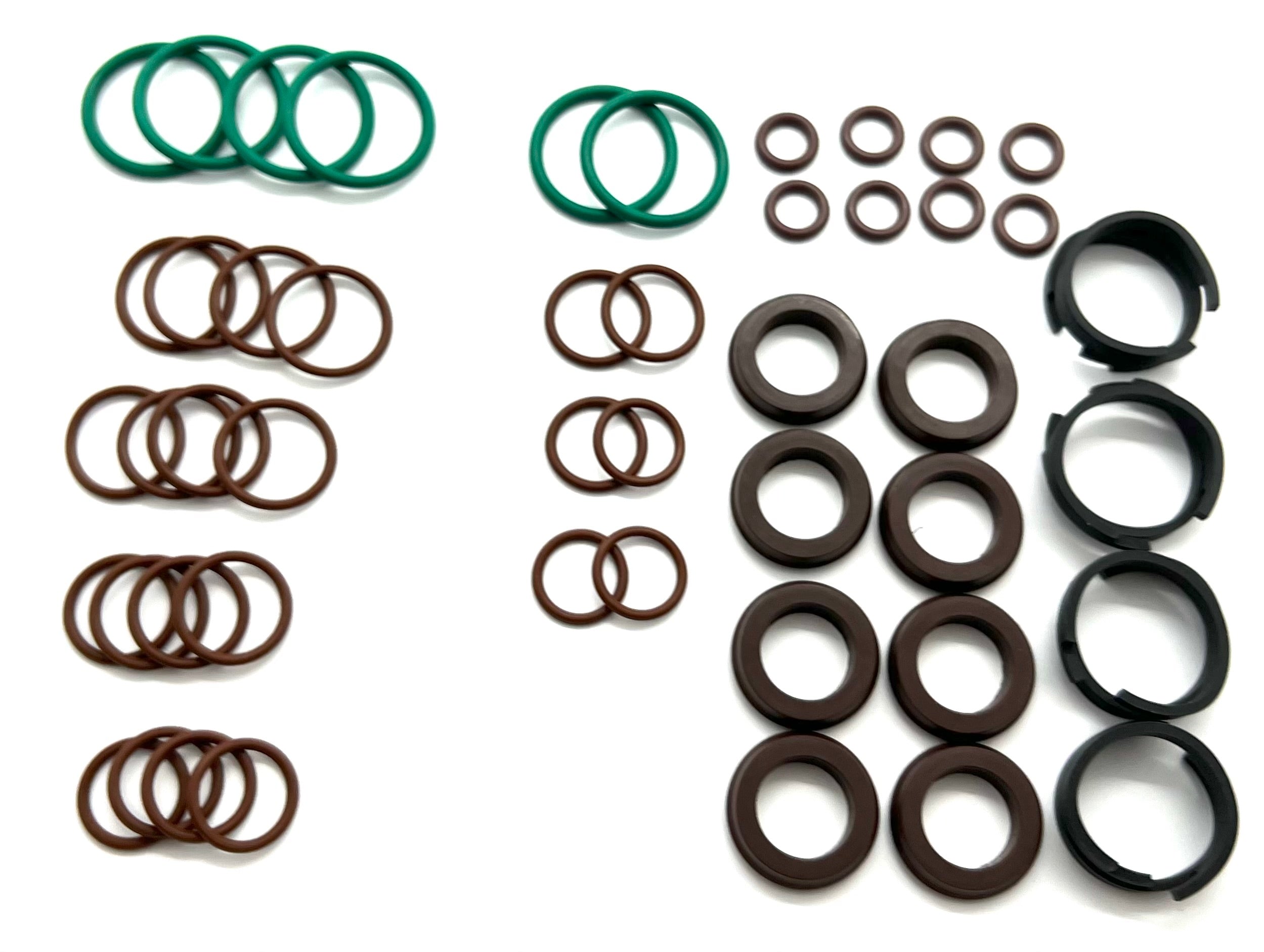

Bon, j'ai commencé de démonter la M5 pour tomber la boite afin de changer la pompe SMG et refaire les joints des EV + tiges de sélecteur
Croisons les doigts tu commences a etre rodé en changement de boite lol
Pompe SMG reçue, en attente de la réception du kit de join SMG, logiquement demontage/remontage ce we.
260500km : Pompe SMG montée, purge ok, ça roule. Finalement, je vais attendre pour faire le changement du kit joint SMG provenant des USA car je viens de faire un test et la pression stagne bien, donc circuit relativement étanche.
kits joints SMG reçu
