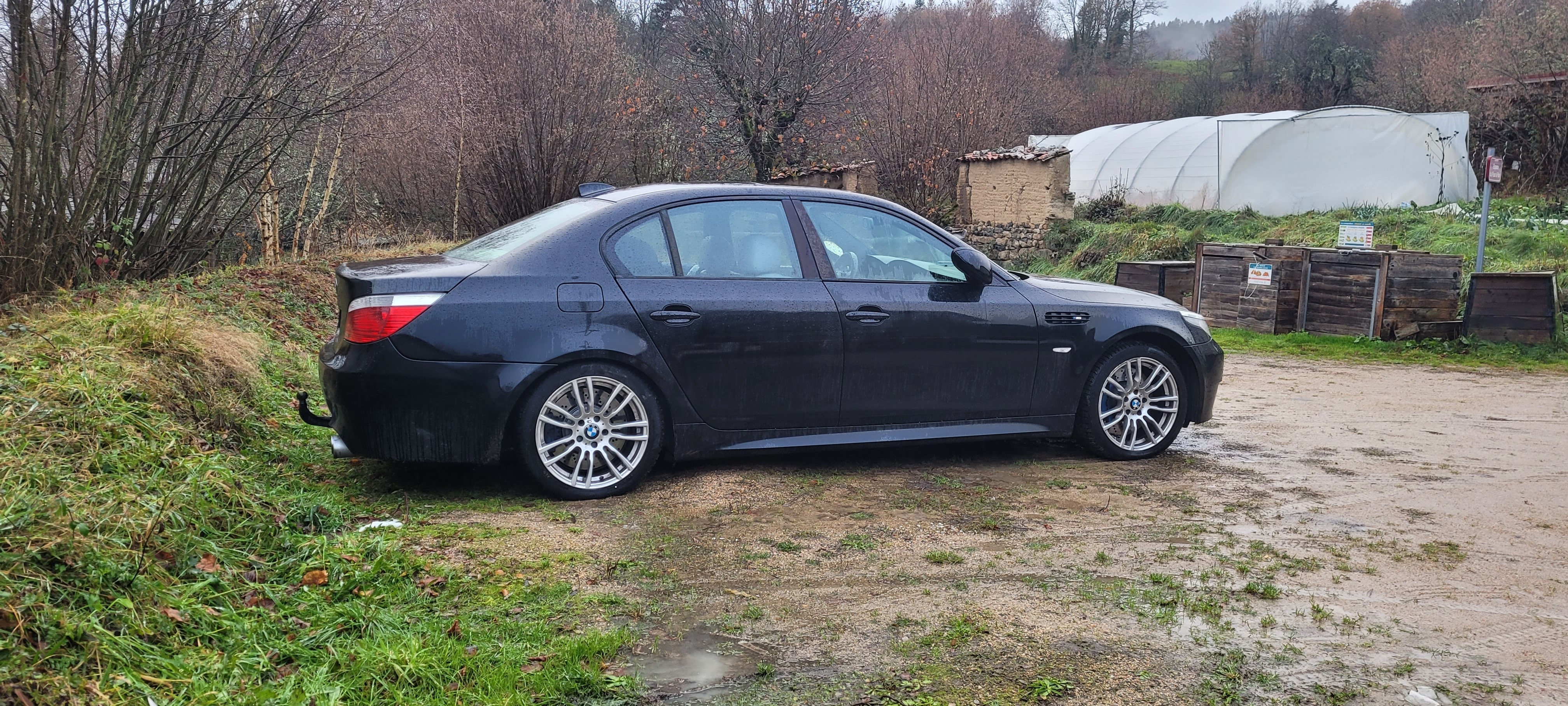

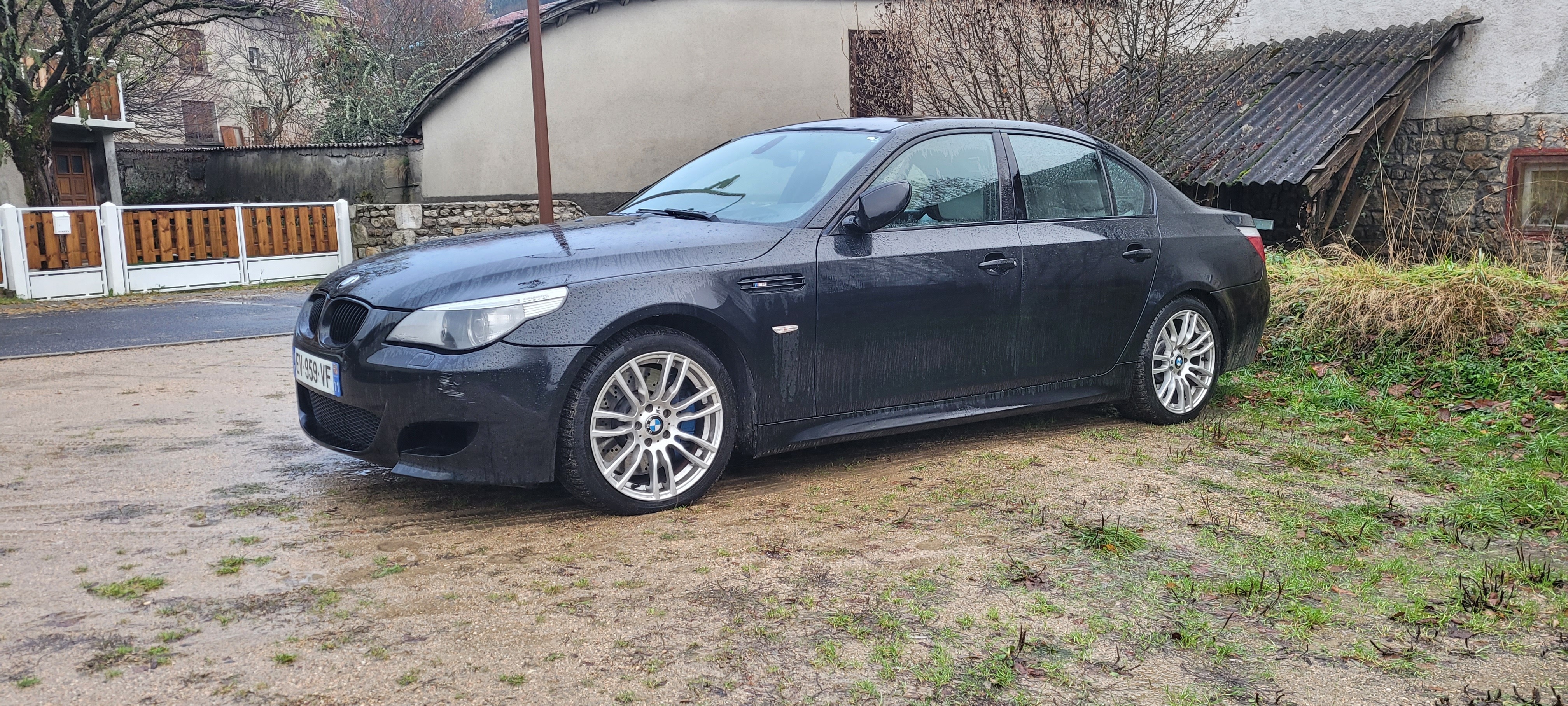

Passage en roues hivers
J'aime bien comme ça
C'est quoi la monte hiver homologué là dessus ?
@looni Histoire de nous casser les poules, on passe de jante 19 a du 18 pouces au carré en hiver en 245/45 ...
Homologation Allah con ☹️
Modifié par Babass
Yes, sauf que pour le coup, l'occasion était trop bonne et le pack a du 245/40/18, j'ai tout de même pris, c'est neuf et ça devrait au moins faire quelques hivers.
Modifié par wiloskill
Quand tu avais changé ton moteur électrique de ta boîte SMG, au moment de remettre la pompe Hydraulique, tu as entendu un "clac" ?
Dans le TIS, ils disent qu'il faut mettre la pompe sur le moteur électrique jusqu'à ce qu'on entende un "clac" (Attach oil pump to electric motor drive shaft until it can be heard to snap into place.)
Je ne sais pas, probablement.
Du 245 ça fais déjà large en pneu hiver
Bobine changée et plus de souci.
245 à l'arrière en pneu hiver, la voiture est vraiment plus joueuse, faut pas se mettre en confiance trop vite en enlevant les aides sinon c'est crabe assuré.🦀
