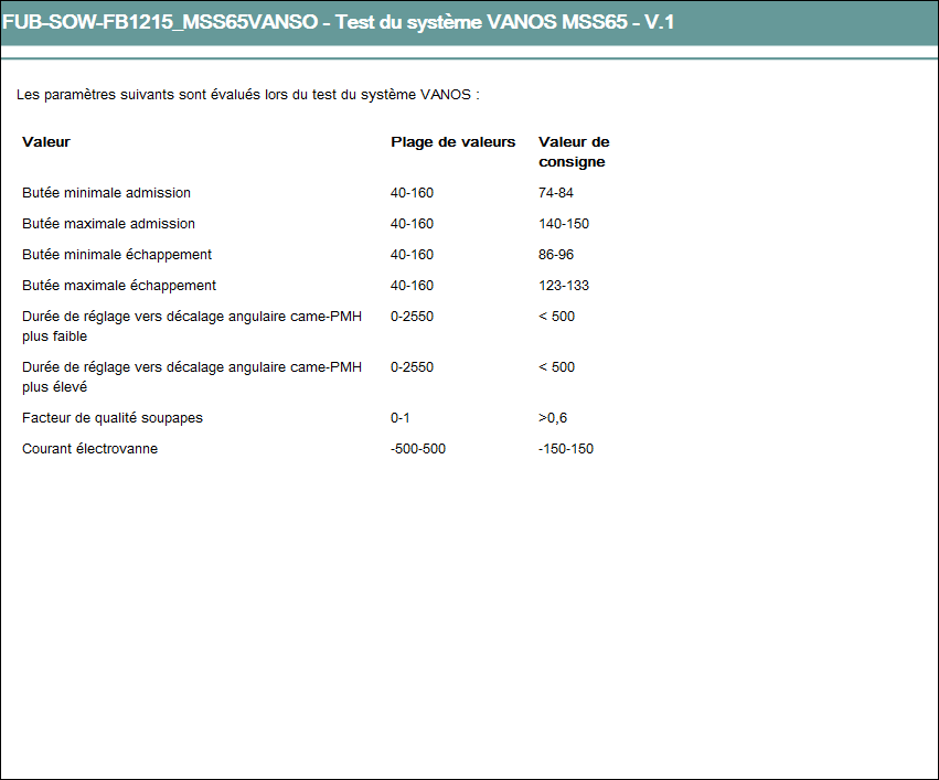

Il y a 10 heures, lien-mi a dit :
le 1er avec un mano (pas possible avec ISTA je crois)
Le 2nd avec TOOL32 (tu devrais trouver la manip sur google).
Merci pour ton retour, alors par contre, si je ne peux pas avoir la pression vanos, j'ai la possibilité de faire la procédure de purge vanos pour valider l'état des EVs non ?
Ce serait cette procédure :
Citation
1. Open Tool32
2. Open a new project, and select the prg file for SMG3. (It should be SMG_60.prg)
3. Under Jobs, select verschleissdaten lesen (Read wear data) & doubleclick.
4. Under job results find the line titled "ANZ_RENNSTART_WERT" (Display Racestart value)
The amount of recorded launch control activations is displayed on the same line next to "ANZ_RENNSTART_WERT" to the right.

Il y a 12 heures, wiloskill a dit :
Si le circuit n'est pas ouvert, pas de raison de faire une purge... Apres ça peut pas faire de mal alors pourquoi pas si tu veux te rassurer .:)
Pour les electro, il faut que la pression VANOS soit bonne, pour que les resultats du test soit valide.
ça y ressemble bien :nickel:
il y a 1 minute, lien-mi a dit :
Je n'aurai pas le temps de récupérer/faire mon mano pour prise de pression du VANOS.
Si il faut que la pression du VANOS soit bonne pour valider le test, ça veut dire que si la pression est inférieur à la target, le test sera forcément invalidé (donc résultat KO) ?
Ou il pourrait donner un résultat valide (OK) mais en fait, ne pas vraiment l'être ?
En gros savoir si je fais le test, savoir si le résultat pourrait soit me dire que tout est OK, soit me dire que quelque chose est KO sans savoir précisément quoi ?!
il y a 4 minutes, wiloskill a dit :
Pas de capteur de pression pour le VANOS, c'est pour ça que la valeur n'est pas "lisible" sur ISTA. Du coup si pression trop basse, le DME ne s'en aperçoit pas et tu pourras quand même lancé le test.
il y a 6 minutes, wiloskill a dit :
Si pression trop basse, il y a plus de chance pour que ça baisse la "note" des electros.
Voilà ce que donne le test VANOS:
Donc en gros:
-test de calage avec les butées de réglage
-test de durée, conditionné par le débit qui sort de electro, donc: pression, viscosité huile, "santé" accumulateur, filtration et electro
-et ensuite le fameux facteur qualité soupape, qui correspond au test electro. Alors là, je sais pas trop sur quoi il se base pour la notation mais je pense c'est surtout une histoire d’impédance. Et peut etre aussi mis en relation avec la vitesse de réglage...
Donc en gros, si les valeurs sont bonnes (dans les clous), ça veut dire que pression VANOS OK, et les test effectuées OK.
Par contre si KO sur quelque chose, ça peut venir de la pression VANOS ou d'une autre partie, mais pour ça il faut faire la pression VANOS en premier pour éliminer cette source potentielle.
En espérant que j'ai bien synthétisé tes remarques.
Merci pour ton aide. ;)
Modifié par wiloskill
C'est bien ça :nickel:
