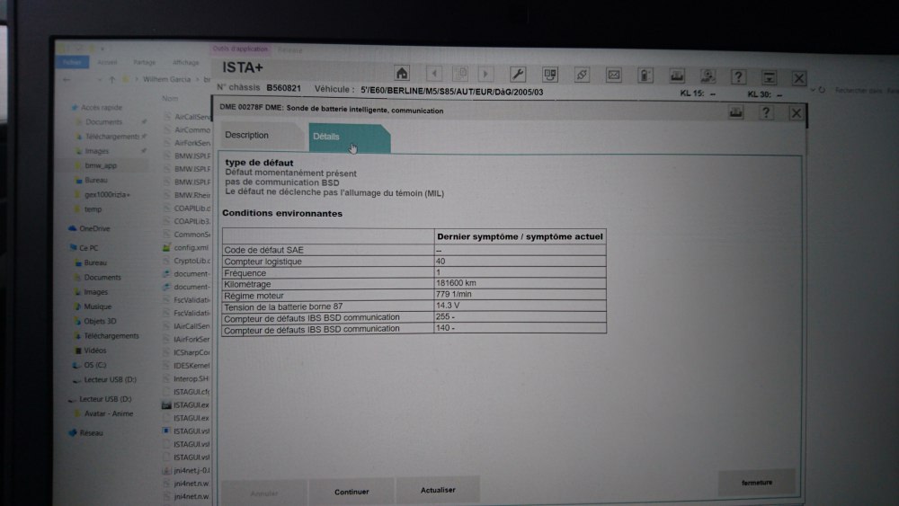

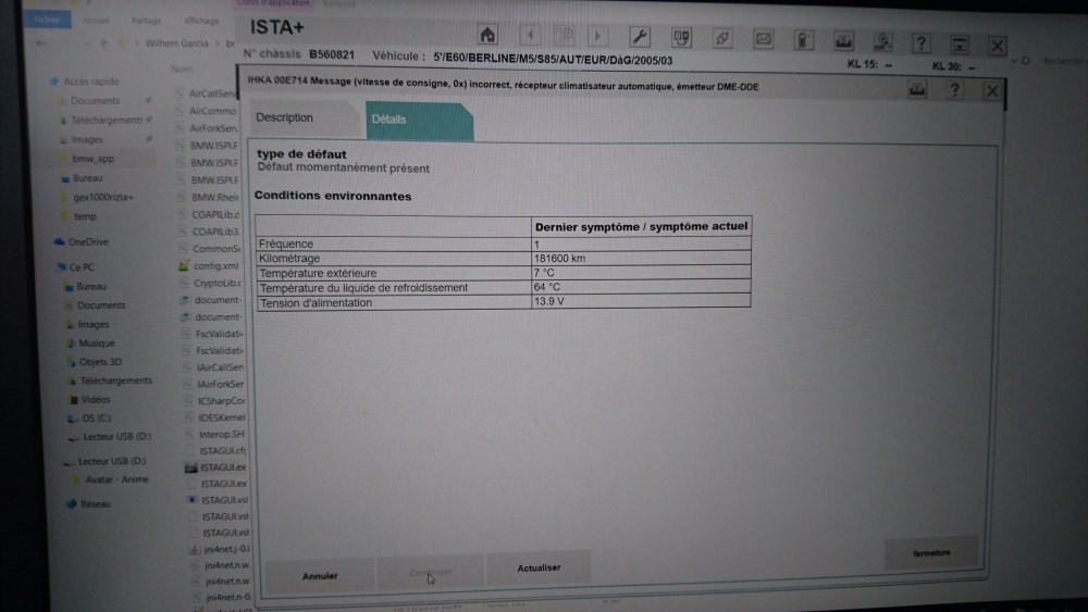

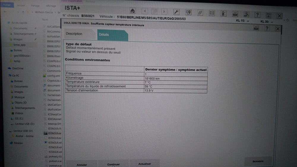

J'ai vérifier les codes erreurs actuels de l'auto en effaçant tous les anciens, je referai le test après avoir fait une centaine de km :

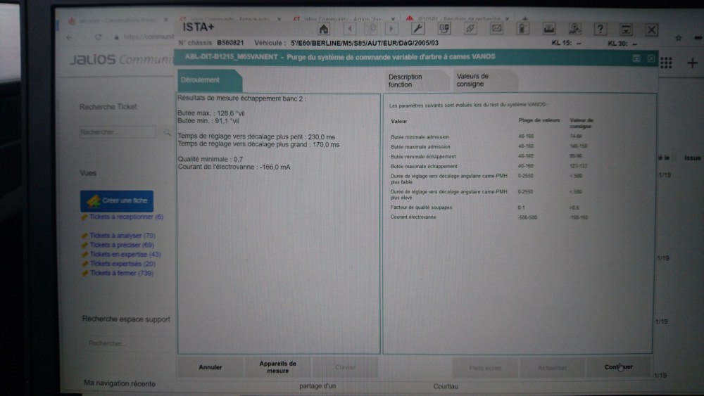

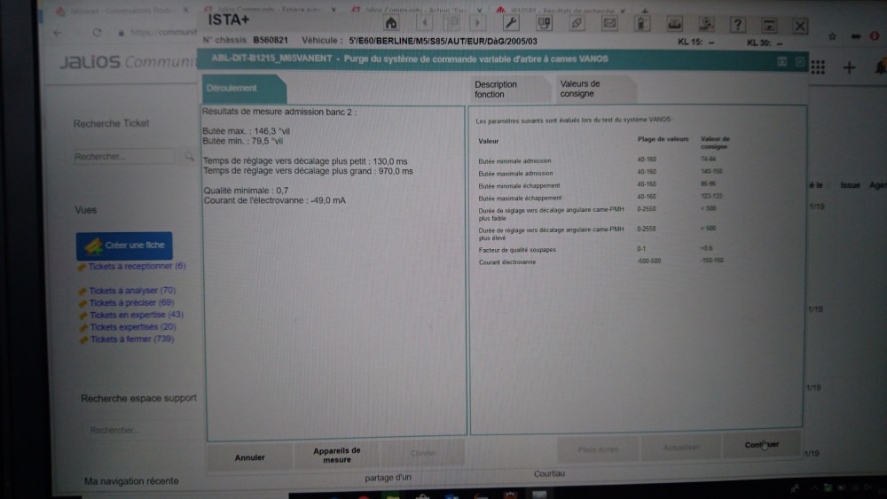

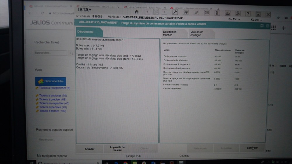

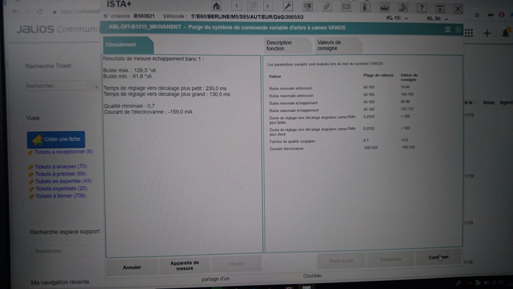

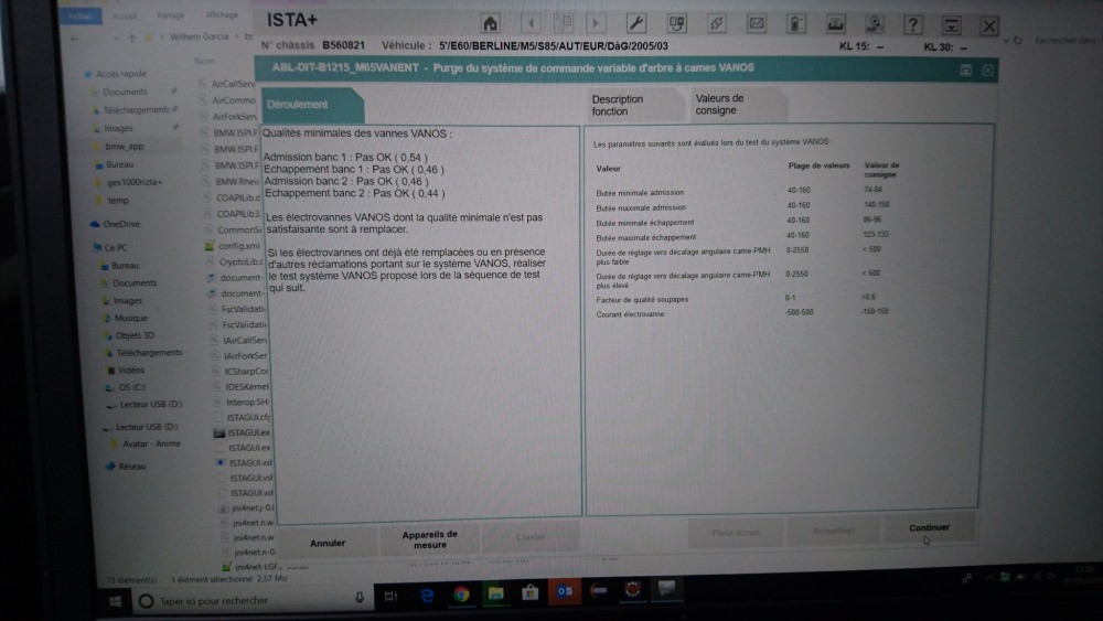

J'ai refait aujourd'hui un test/purge VANOS/test pour valider l'état, mais sans avoir l'info de la pression VANOS (pas encore équipé du raccord/mano) je ne sais pas si le problème vient seulement des EV ou aussi de la durite HP, mais résultat du dernier test KO :
Détails banc 1 :
Détails banc 2 :
A suivre, sachant que je vais faire le changement durite HP + coussinets.

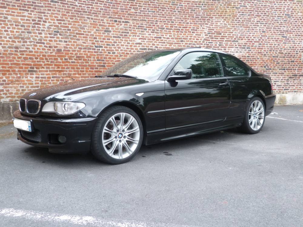

Très belle ta E46, dommage pas le bon moulin. ?
Modifié par wiloskill

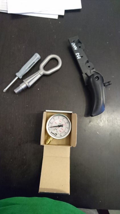

Achats pour la M5 :
La poignée du capot était restée dans la main du vendeur quand je lui ai demandé d'ouvrir le capot, donc obligé de la changer et de régler correctement les loquets du capot et de graisser le mécanisme.
L'auto n'avait plus l'anneau de remorquage et le tournevis, mais maintenant c'est bon, la boite à outil et complète.
Et photos du jour de l'achat en première page.

La poignée du capot qui casse, j'avais jamais vu ça ! ?
il y a une heure, Pierrick2308 a dit :
C'est plus ce que c'etait la deutch qualitat!
C'était le câble qui avait pété sur mon ex m5 E39,sûrement à force d'ouvrir le capot pour rajouté de l'huile ?

En fait, je n'ai pas compris pourquoi les loquets du capot étaient réglés aussi "court", nous étions obligé d'appuyé sur le capot pour pouvoir tirer sur le câble sinon impossible.
J'ai donc dévisser les loquets pour ne plus avoir besoin de comprimer le capot pour ouvrir.
