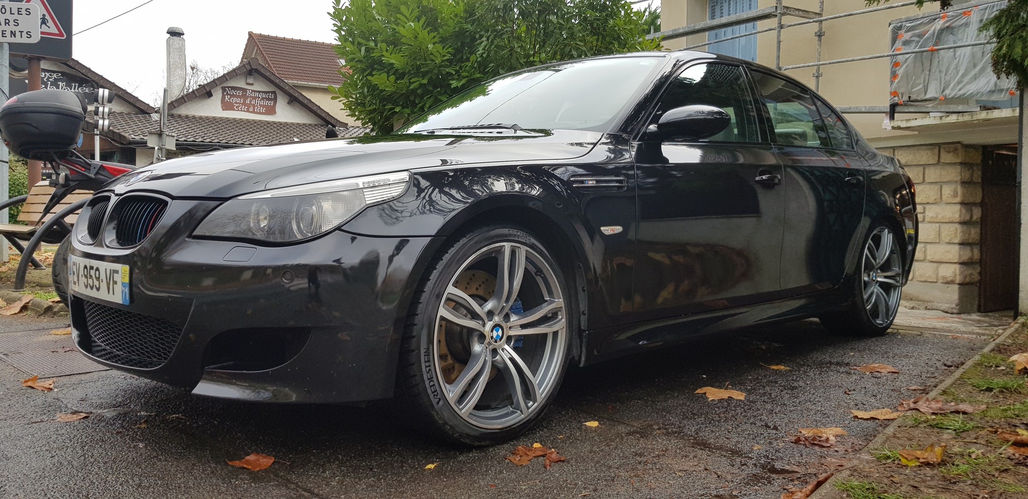

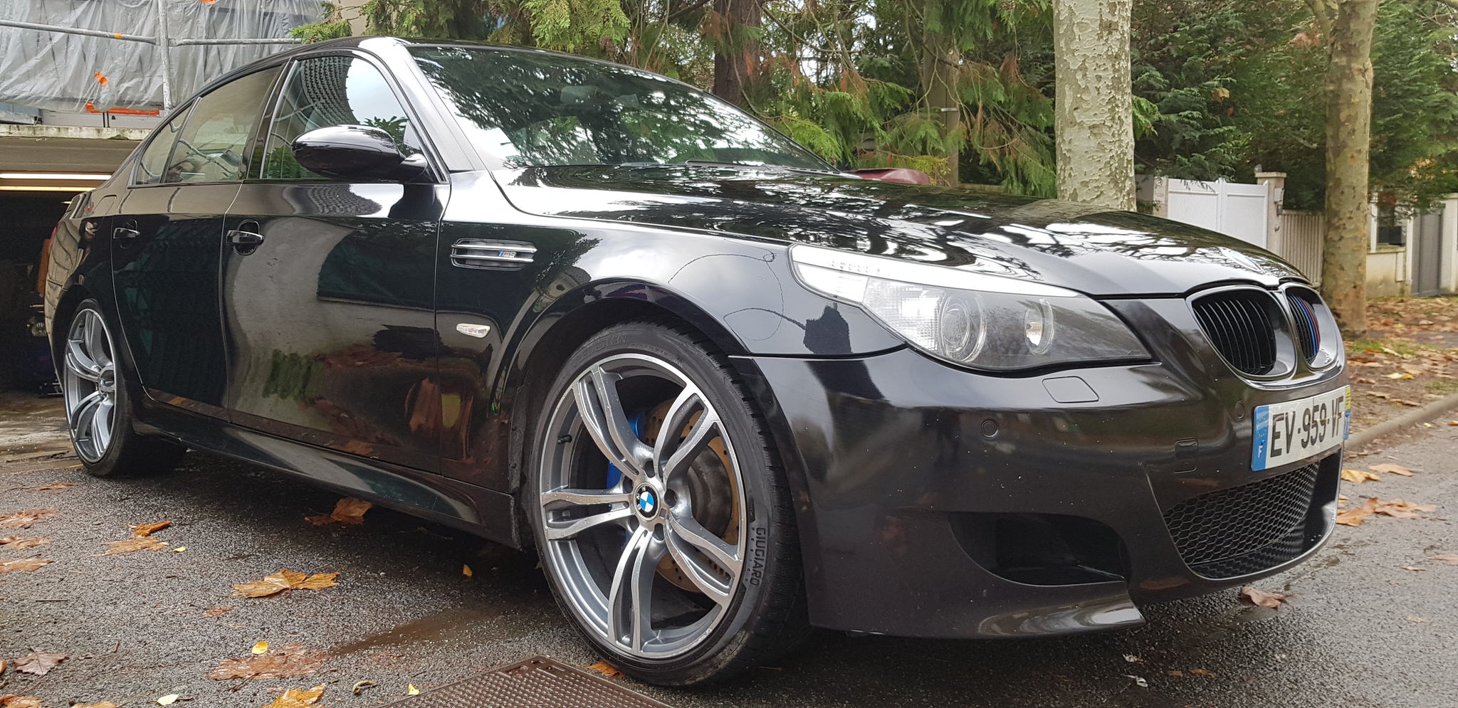

Sinon petit detailing extérieur aujourd'hui pour que la belle passe l'hiver bien protégée.
Modifié par wiloskill
