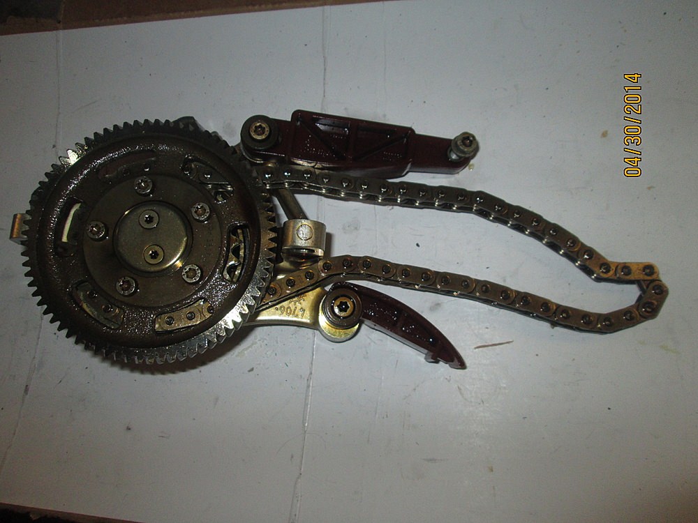

comment_923811
Oui tout à fait. Tu as raison pour la chaîne, ça permet de vérifier le tendeur et éviter qu'elle soit trop détendue.
En revanche sur les modèles avant 2006, il se pouvait que la chaîne se retrouve trop tendue du coup fallait caler la pompe vanos pour pouvoir la rapprocher du centre et garder le bon jeu entre les pignons. En décembre 2005 pour éviter ce problème la forme de la glissière et la hauteur de la douille du tendeur ont été revues.
La glissière pré 12.2005 (en bas de la photo):
Et la post 12.2005:
Le nouvel ensemble glissière, douille du tendeur et le pignon de la chaîne sur la pompe basse pression ayant aussi évolué.  Permet à ce nouveau design d'éviter le problème de surtension.
 Je confirme le serrage angulaire des bielles c'est sportif. :-P
