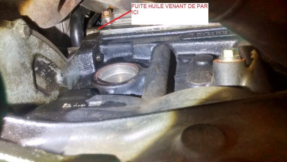

Bonjour,
J'ai une fuite d'huile (légère) localisée au niveau de la culasse, à l’arrière du bloc, coté tablier.
Je ne pense pas au joint de culasse, le niveau d'eau et d'huile ne bougent pas, elle démarre et tourne nickel.
Je viens de changer le joint de couvre culasse, tous les joints de vis + les joints au centre, il étaient bien dur, mais je ne pense pas fuyards.
Derrière la culasse, il n'y aurait pas une plaque ou quelque chose du genre qui pourrait causer cette fuite?
La fuite passe le long du bloc à la jonction boite de vitesse / bloc et je pense passe aussi derrière la petite plaque en tôle qui cache l'embrayage, pour ressortir en bas sous la boite de vitesse / bloc moteur et s'étaler sur la ligne d'échappement....
Le joint spi de vilebrequin coté volant moteur a été changé récemment en même tempes que l'embrayage, ça ne doit pas être lui. surtout que la fuite existait déja avant. Et ça vient de + haut.
A vos avis  ? merci.

comment_923320
Oui bien vu ☺️ça pourrait être une bonne piste, j'ai nettoyé cette "vis sans tête" qui était bien crade...
Par contre dans mon cas, c'est gras en bas de cette pièce mais en haut aussi, ça pourrait s'étaler en remontant?
J'ai tout dégraissé partout, et pas remis les protèges carter moteur plastique, je vais prendre la voiture dans la semaine, je regarderai ce qu'il en est et je vous dis.
Merci pour la piste!

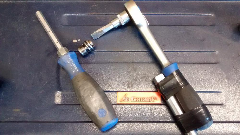

comment_923433
Pour sortir cette vanne de régulation pression d'huile, un gros tournevis plat en tige hexagonale 8mm y a laissé sa vie^^
En 1/4 d'heure => dehors !
