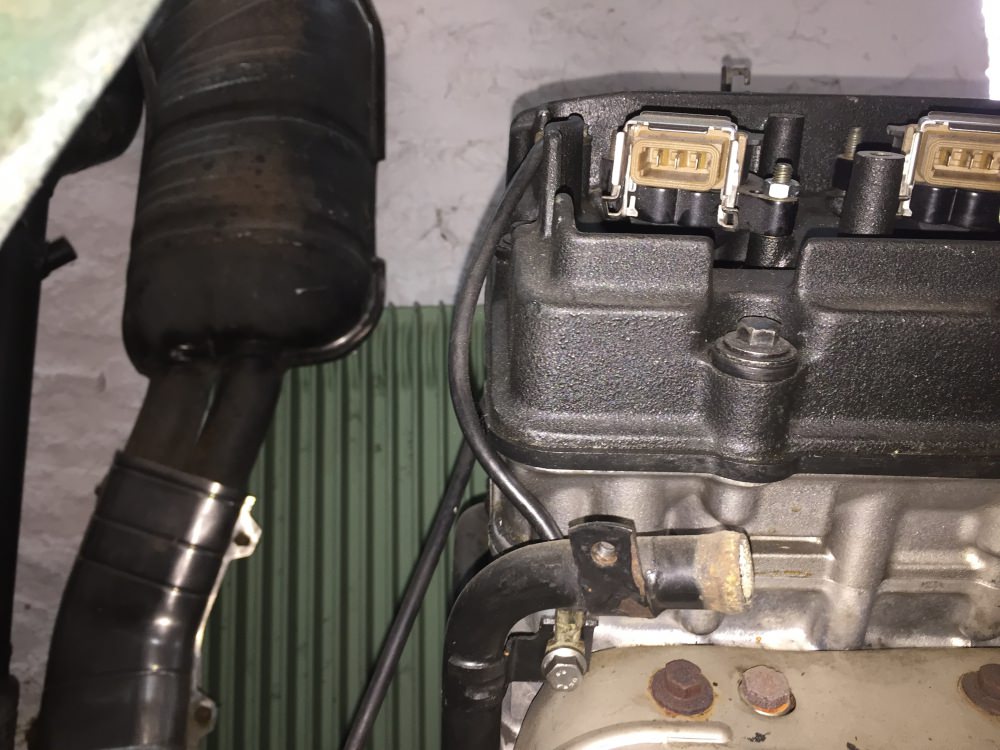

3)j’ai aperçu sur des photos du net qu’il y avait une masse sur la 6eme bobines. Je n’en ai pas, coïncidences ? A quoi est elle relié ?

Par contre remet ou retrouve la connexion du fil de masse !

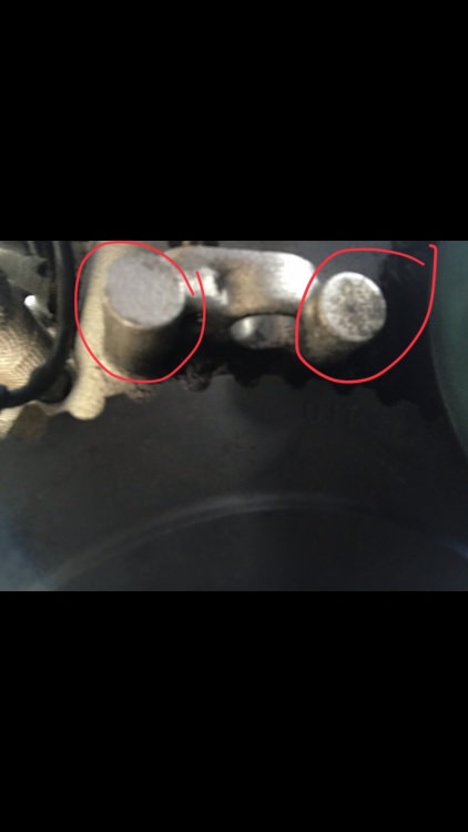

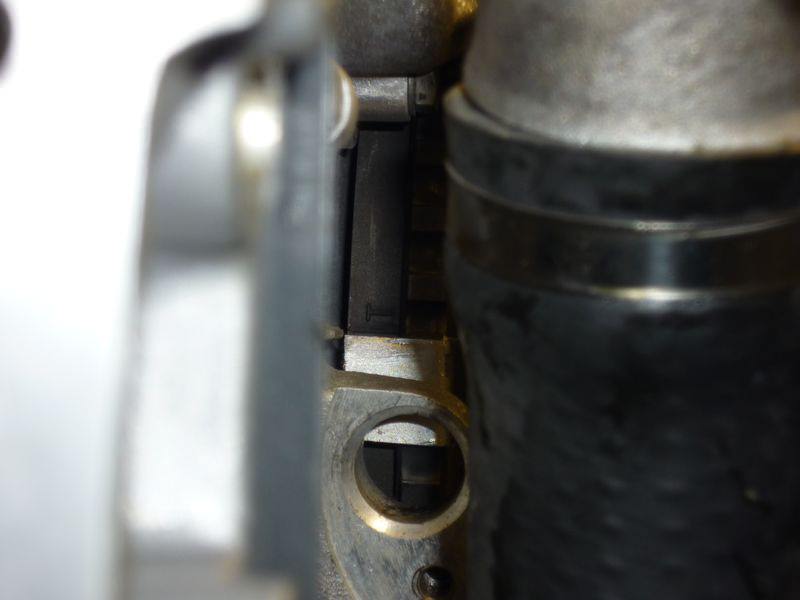

Par contre en voulant caler le pmh avec le damper, je me suis aperçu en feuilletant le forum que j’avais pas le même carter de distribution que les autres 3l. Le mien a 2  « plots » qui ressort. BF722262-9EFF-46D5-AA5A-EE812B5FBA75.thumb.jpeg.d5b2fb8a78bd2e45575fd913564b23a9.jpeg
alors que les autres n’en ont pas
BB5E1E84-2529-487B-B20C-02D7B7CD91E1.jpeg.53599e9cdb8bd509adc752097dee2c9e.jpeg18D1D48C-4BFB-40FD-AE68-1BC5346CEAC9.jpeg.032918034e93edfda02527f324b09fbc.jpeg
Normal ?
du coup c’est un peu plus chiant pour voir le repère O I T ...
