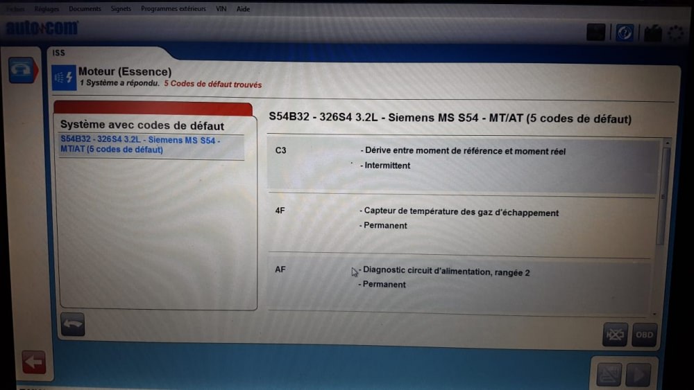

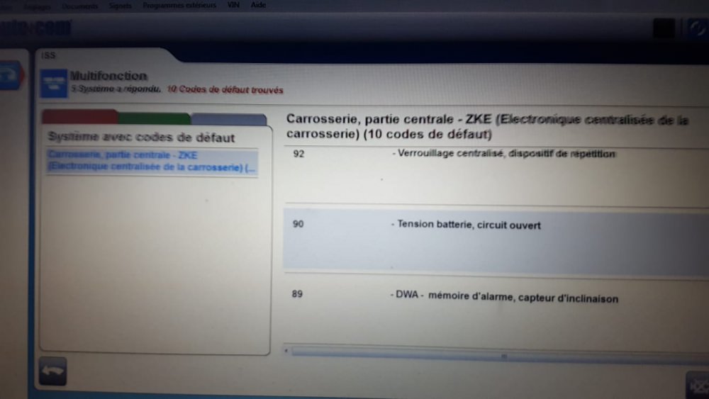

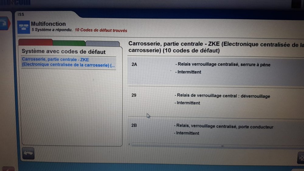

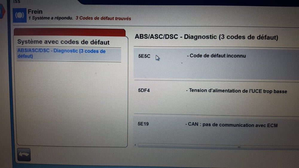

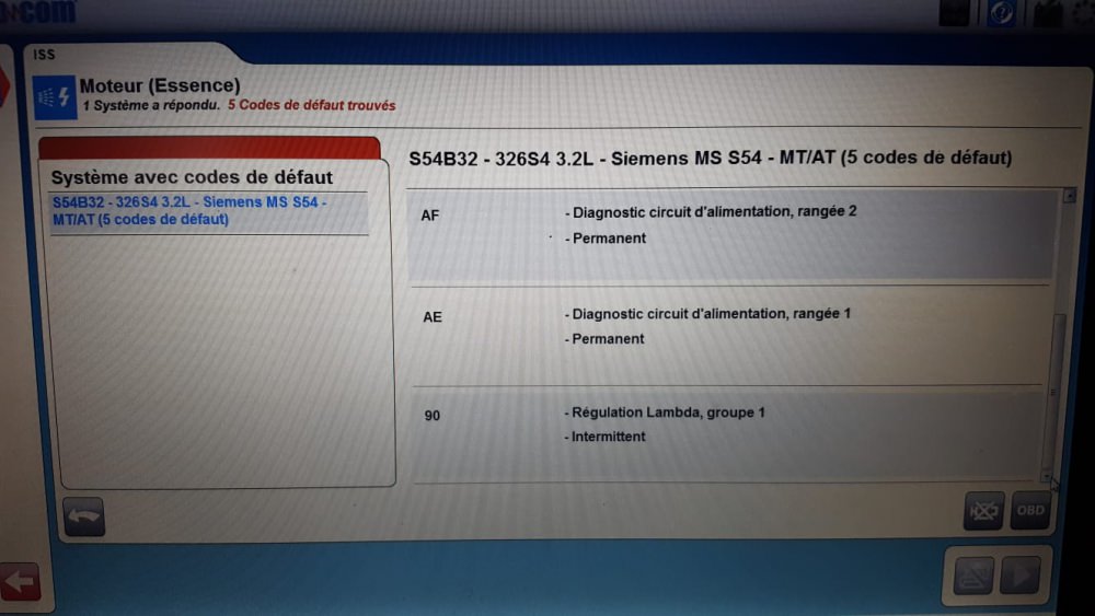

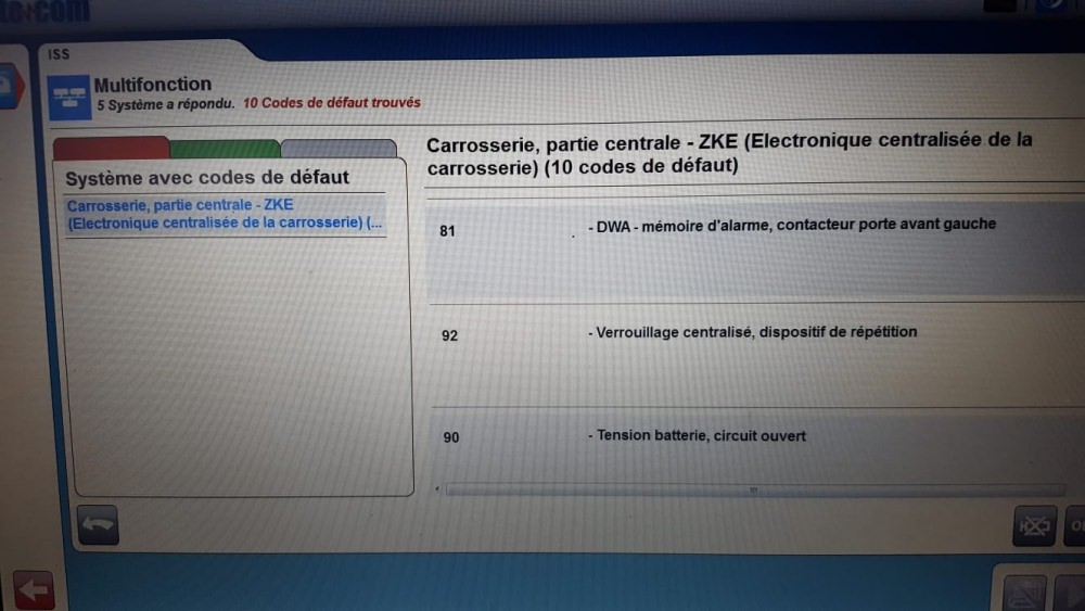

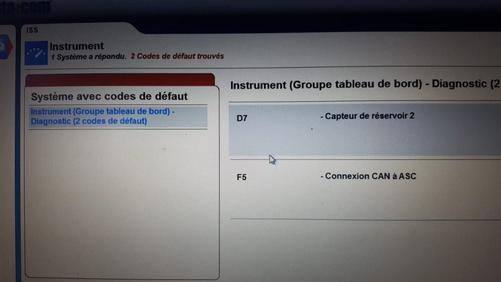

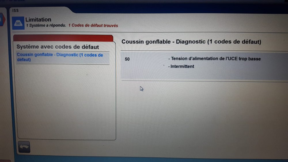

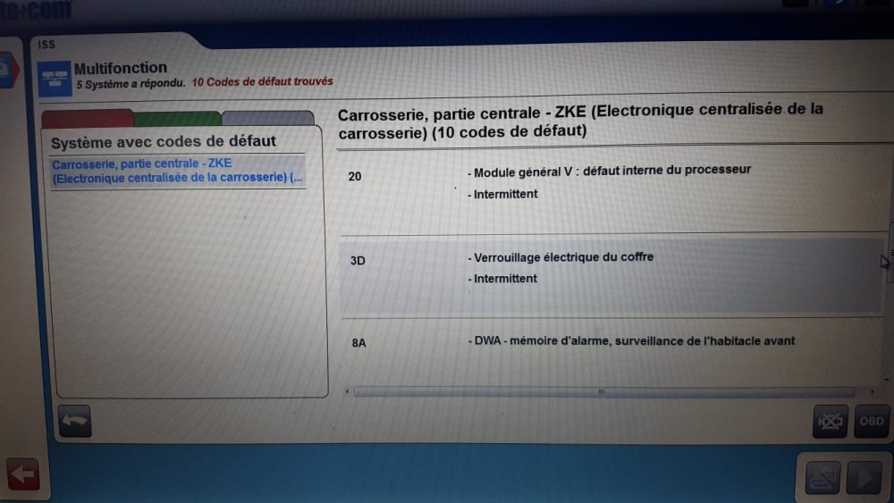

Quelqu'un peut-il m'orienter, voici les symptômes.
Ma belle démarre bien, mais tourne très mal, puis cale avec les voyants, moteur, l'ABS , l'antipatinage en fait un vrai sapin de Noël.
Je demande donc à un ami de passer avec la manette pour voir ce qu'il se passe.
je ne comprend pas trop. Voici les résultats.
Merci pour votre aide!!
9bc6448a-95ad-443c-89a2-e28e81ce7bdf.thumb.jpg.6a99ce7fd29383fb88fd8de50e290be4.jpg7f5e4f9d-20c1-41b7-854d-82b5325814f0.thumb.jpg.04eb711eca0837d108ddd0cfdfff1a3a.jpg07bb3e3a-83f2-4ab3-8fe3-27364fd7c579.thumb.jpg.5f94588251b336182c70770857778978.jpgf6454333-dd5a-4694-90a3-6f93e33d7e36.thumb.jpg.f264984d6ca7a21a3ad163b8b4203768.jpg

Autocom est pas top pour les BMW pour y avoir travaillé dessus (surtout les autres boitiers autre que le moteur) mais ça sent les lambdas...
Reset tout et retest

Je vais tenter de reseter, et de changer les sondes lambda. Mais qu'es ce que le circuit d'alimentation rangées 1 et 2.
comment_923582
il y a une heure, slick a dit :
C'est pas très précis il y a deux bank et 2rangées

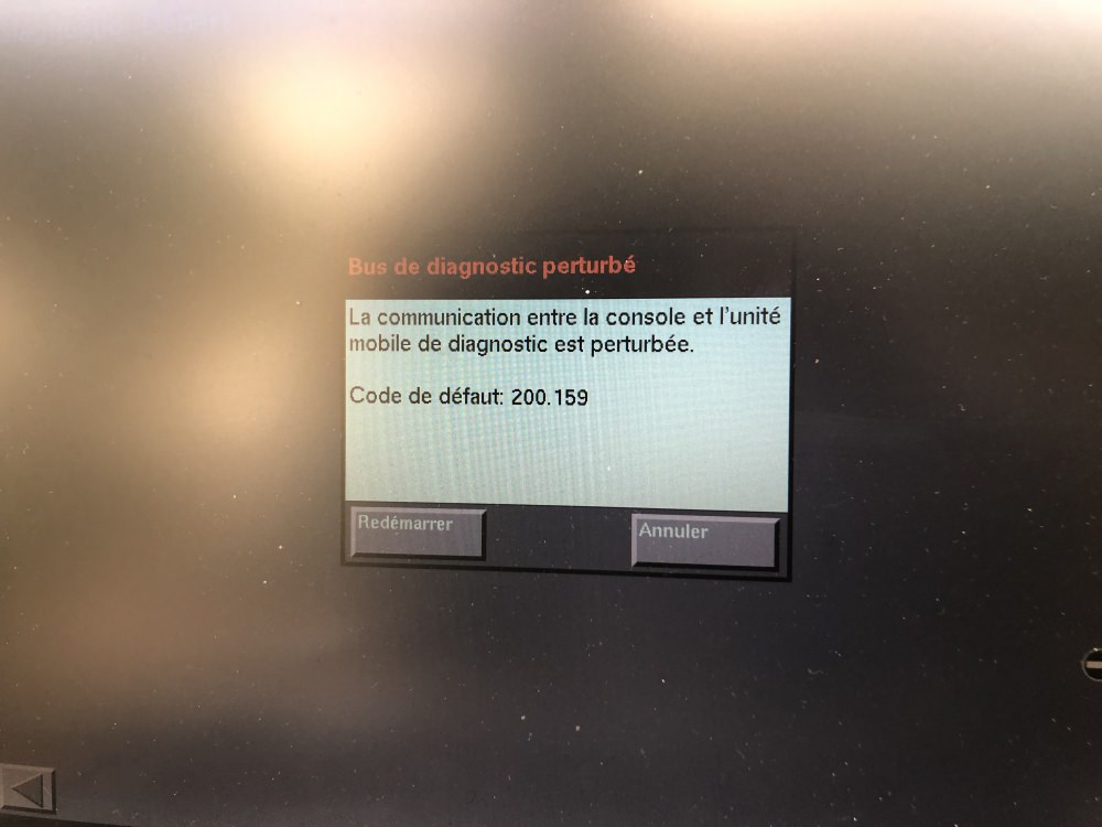

On vient d’essayer avec un DIS, mais impossible de charger les codes, au bout d’un moment de recherche, il indique.
Est-ce que ça peut être un boîtier électronique en défaut, genre court circuit ?
comment_924717
Plutot un problème de parametrage du DIS non? ou bien du cable
Surtout si ca marche avec une autre valise
Modifié par pompom6380
