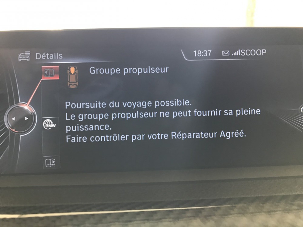

besoin de m'éclairer,en roulant j'ai le défaut en photo si joint qui c'est affiché.
le moteur n'a plus de puissance et on a l'impression que la voiture tourne sur 3 pattes.
est-ce que quelqu'un sais d'où ça peut venir ?
ou se trouve la prise diag sur la m3 ?
merci pour vos réponses

J'espère pour toi que ça ne soit pas la vis de la damper qui s'est dévissée

Mais en gros c'est la grosse poulie du vilebrequin qui est tenue par une grosse vis, qui bloque également les pignons d'entrainement des chaines de distributions. Malheureusement parfois elle se dévisse.
Si tu peux passer un diag commence par ça, sinon vu que t'es sous garantie va chez BMW.
