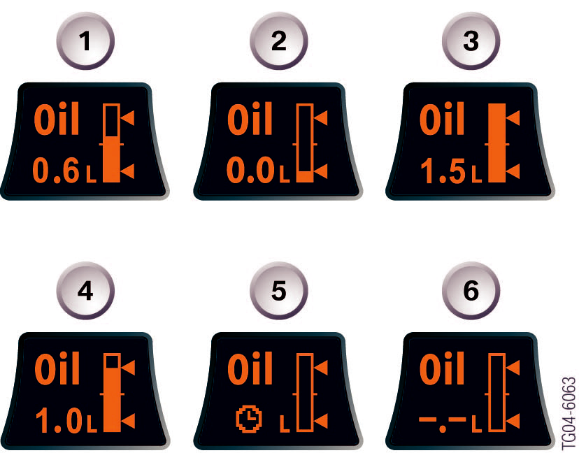

Dailleurs qui sait a combien équivaut une barre grosso modo?
Est ce pareil que sur M5 e60 à savoir :
Index               Explication
1                    0,6 l au-dessus du minimum
2                    Minimum
3                    Surremplissage  (jauge pleine et affichage 1,5 l)
4                    Maximum
5                    Mesure du niveau d'huile en cours
6                    Aucune valeur de mesure mémorisée et critères de mesure pas rétablies
comment_930901
J'ai toujours lu que 2 barres correspondaient à 0,5 litres donc c'est cohérent avec tes valeurs.

Bonjour à tous
j ai ma mesure d huile qui reste figé à l étape 6 après avoir fait un chek du niveau sur ma m5 e60
je l’ai laissé tourner environ 1h sur sol plat et toujours pas de niveau
j ai passé ista et pas de défaut
pour vous la sonde est-elle hs ?
merci
comment_1193697
Faut rouler, c'est long comme la mort et juste comme le budget gouvernemental cette saloperie...quand elle fonctionne
