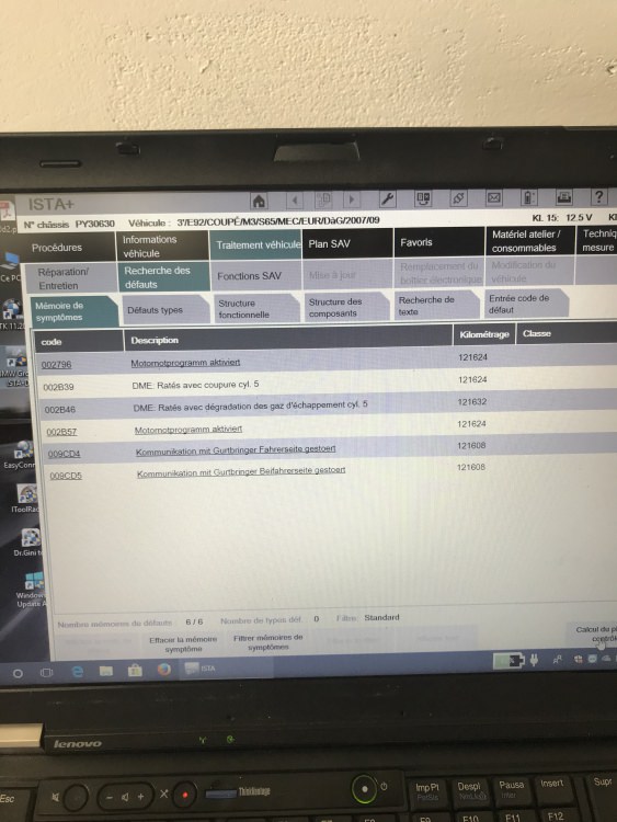

Problème saccades moteur à bas régime.
Oui NGK OEM, même si au dessus de 2000 elle marche normalement ça m'insupporte de savoir qu'elle tourne pas rond en bas

  • Bobine numéro 5 remplacée v8 de nouveau en parfaite santé merci à vous . ??
  • Si elle broute, mais que t insiste pas, elle se met pas en défaut.. sinon oui. Et j ai lu au diag mon défaut bobine..
  • Non malheureusement mais j’ai pris rendez-vous vendredi pour un diag et je vous tiendrez au courant. Dans tout les cas si c’est une bobine le mieu c’est de remplacer les 8 non ?
Ils t ont mis des AAC schrick c est pour ça
