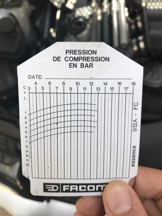

j'ai un bruit métallique sur la m3 , j'aurai pensé à un bruit d'échappement mais je ne vois rien en dessous de desserré.
j'ai donc fait un test de compression :
du bas vers le haut:
12.1
11.5
10.9
11.3
8.5
8.5
qu'en pensez vous ?

Il y a 17 heures, M3motorsport a dit :
Que ton joint de culasse est hs entre les 2 cylindre qui donne 8,5

Les prix ? Faut savoir tu cherches un prix ou une réparation faite dans les règles de l art .logiquement avec ce genre de panne le moteur doit vibrer au ralenti et j’espère pour toi que tu n’as pas trop roulé et cela n a pas creusé, le bloc entre  les 2. Cylindres.
Un conseiil choisit un bon pros pour les M et ne cherches pas trop à faire des économies de bout de chandelle sinon tu risques d avoir des surprises .
