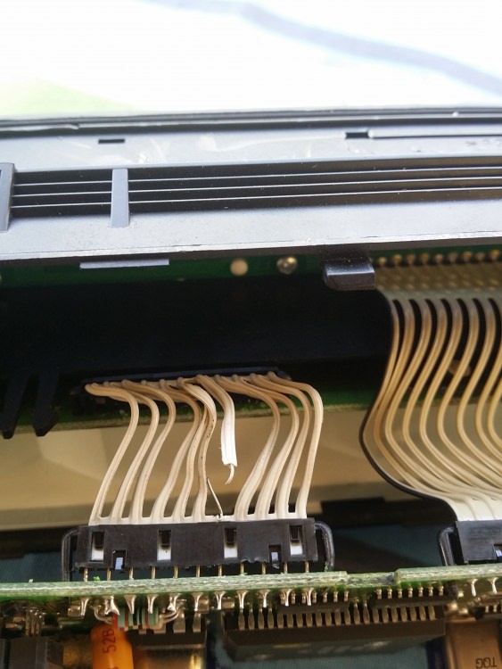

J'ai un ordinateur de bord 18 touches et depuis peu, il n'affiche plus rien.
J'ai l'impression qu'il s'allume mais rien ne s'affiche..
SI quelqu'un a une idée avant que j'en rachète un...
Merci à tous !!!

Oui rien n y fait.
Je l ai testé sur une autre voiture, même chose.
J ai changé les ampoules, toujours rien.
Je sais pas si il y a un truc qui peut cramer à l intérieur comme le condo du module de climatisation.
Merci :)

Bon j ai démonté l ordinateur de bord et je pense avoir trouvé la panne...

Bon... fil ressoudé.
L ordinateur de bord s allume, les boutons réagissent.
Sauf que quand on appuis sur la touche "check" ça plante et tout les pixels s allumé au lieu d afficher check ok.
Bizarre non ??
