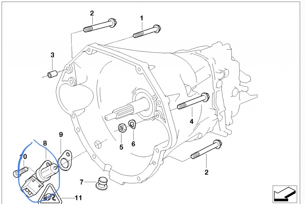

J’avais fini par réussir à le démonter !!! C’etait Vraiment galère ... mais bon , problème résolu ! Ce matin je m’attaque au capteur Pmh car j’ai toujours des ratés de combustion ( micro coupures ) et qu’en plus il apparaît de temps en temps au diagnostic ! Pour ceux qui l’ont déjà changé, c’est bien celui qui est sur la boîte au niveau du volant moteur ??
Merci d’avance !
