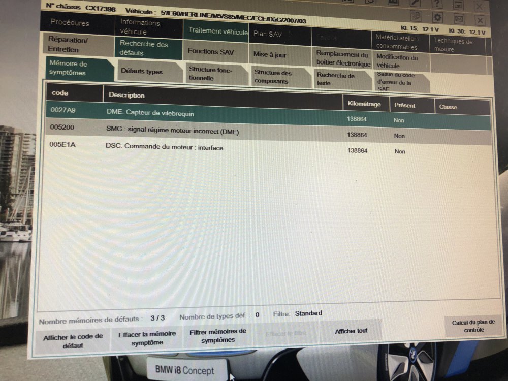

j'ai eu une casse d'embrayage et du récepteur donc j'ai changé l'embrayage et le récepteur j'en profité pour monté une demi ligne inox?.
J'ai fait:
-Changement embrayage
-Changement du récepteur
-Apprentissage boite
-Apprentissage du point de friction
Je me retrouve avec un problème en dessous de 4000Tr aucun souci quand j'arrive a 4000Tr la voiture rupte comme si jetait dans la zone rouge (coupure allumage)
j'ai le voyant boite en jaune abs et dsc je coupe le contact et sa refonctionne tand que je n'arrive pas a 4000Tr .
En défaut a la valise j'ai angle de bracage, capteur vilebrequin et SMG
Avez vous une idée? car la je sèche

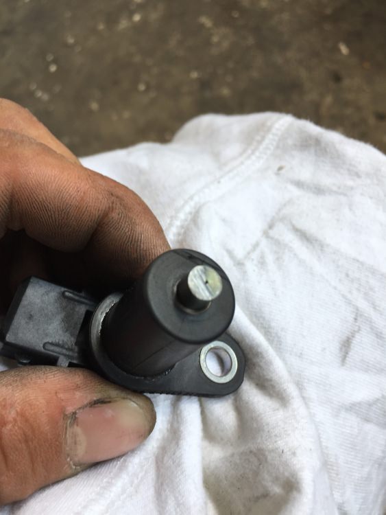

comment_926491
Bien vue pour le coup du capteur effectivement il a touché comment et à quoi je ces pas voir photo
je vais en chercher un de suite
comment_926572
Je vais le faire à midi
ces bizarre ancien capteur elle coupe à 4000 et nouveau elle coupe à 2000
il faut le reprogrammé le capteur ?
