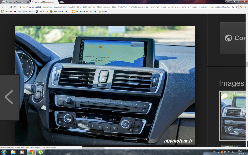

J'ai un problème avec le son du guidage vocal de mon GPS sur ma M135i F20.
En fait, lorsque je test l'annonce vocale ou que je la repete, j'entends une voix, que je peux augmenter ou non, mais sinon lorsque je roule, je ne recois aucun guidage vocal, simplement les icones sur mon tableau de bord...
Si vous avez une solution, je suis preneur !
comment_926958
Tu vois les icones (ligne verticale à gauche sur l'écran) ? Il faut virer la barre qui est sur le HP en cliquant dessus avec la molette. Tu peux ajuster le volume au moment où la dame parle.
comment_927140
Super, ça fonctionne ce coup-là ! C'était bête mais je n'y avais pas pensé... merci beaucoup.
