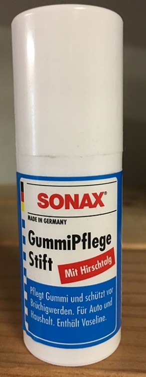

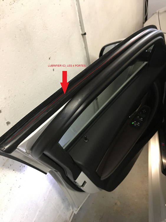

J’ai le toit en carbone et c’est magnifique. Le châssis est tellement rigide que je dois lubrifié les joints en caoutchouc sur les portes assez souvent sinon ça grince. Peut être pire avec une toit  ouvrant ?

Avec quoi lubrifies-tu ?

ça craque quand on passe sur des surfaces inégales ou des dos d'ane - On dirait que le toit se démonte
Moi j'utilise Gummi Pflege pour lubrifier les joints autour des portes, mais ce n'est qu'une solution temporaire car il faut réappliquer souvent
https://www.m3post.com/forums/showthread.php?t=1017134
Solution finale = ruban de téflon > https://f30.bimmerpost.com/forums/showthread.php?t=1210175
ou
https://f80.bimmerpost.com/forums/showthread.php?t=1141745
BMW Bulletin: SIB 51 28 10 parle à ce sujet apparemment mais je n'ai jamais trouvé de copie ou demande au garage

merci, même souci sur F20... BMW :-)
