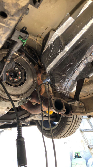

Posté(e) le 26 avril 20214 a comment_1066929 Bonsoir, j'ai chercher pas mal sur le Forum et ne trouve rien.. Mon soucis : j'ai remplacé mon embrayage sur mon 3l2 et pour la 1ere fous je vois un petit roulement qui s'emboite sur l'arbre. Logé dans le volant moteur,.... Avec toutes les boîtes que j'ai sortit je n'ai jamais vu ça... Je pense que que les propriétaires précédent ne le remettez et pour cause ; difficile à remettre la boîte avec ce fichu roulement.. Bref je n'arrive pas à insérer la boîte.. . Le disque est bien centrer... Il me manque 10mm environ pour que la boîte colle au bloc.. Et je pense que c'est le petit roulement qui me fait ''chier''.. Je les acheter neuf. Y à t il une technique...? Merciii 🙏🙏

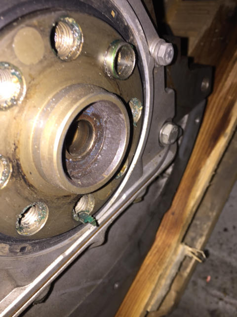

Posté(e) le 26 avril 20214 a Auteur comment_1066931 quand tu change le VM le roulement reste sur le moteur ... je n'ai jamais eu à replacer le roulement sur le vm... je ferais des tofs sur les bloc qui sont à l'atelier
Posté(e) le 26 avril 20214 a comment_1066974 Il y a 8 heures, ACS3 a dit : quand tu change le VM le roulement reste sur le moteur ... je n'ai jamais eu à replacer le roulement sur le vm... je ferais des photos sur les bloc qui sont à l'atelier Merci ACS pour les photos à venir, je me demande si je les mal mise, car impossibilité de monter la boîte... Il doit rester dans l'épaulement du vilebrequin alors...

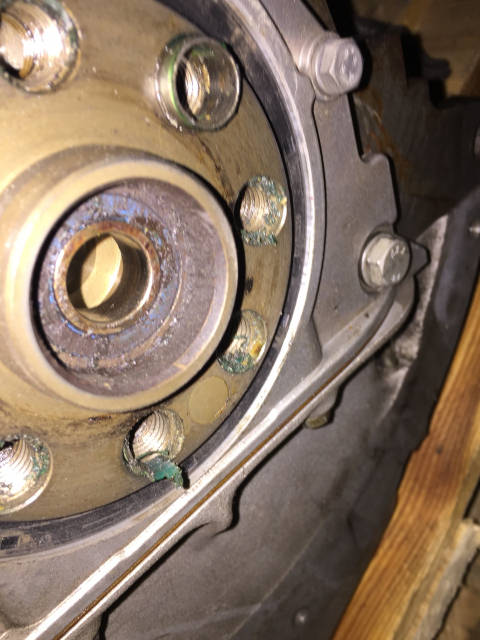

Posté(e) le 26 avril 20214 a Auteur comment_1067021 photo prise sur un bloc ... le roulement est dans le vilo ...
Posté(e) le 27 avril 20214 a comment_1067086 Il y a 11 heures, ACS3 a dit : photo prise sur un bloc ... le roulement est dans le vilebrequin ... Merci ACS ! Effectivement on le voit bien... Bon cette après midi montage. Il permet de soulager l'arbre cannelés et les vibrations je suppose.
