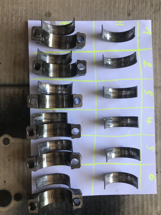

Suite a un oubli d’un sopalin dans mon moteur, je refais les coussinets qui ont un peu morfles ...
A la base je voulais mettre bleu en haut et rouge en bas comme vu dans d’autres sujet. Sur le mien était monté sans couleur en haut et bleu en bas mais des fois l’inverse ...
Bref j’ai regardé le prix des oem et ils reviennent plus chères que des acl. Quelqu’un aurait il un retour sur les acl ou je dois rester sur des oem ?
Pareil pour les vis arp il y a une différence de 20€ en plus tant qu’à faire ... mais apparement les couples de serrages ne sont pas les mêmes ? Il n’y aurait pas 3 phases.
dernière chose, je change tant que les entrailles sont ouvertes, les coussinets de vilebrequin, j’ai des points de couleurs orange.
Merci !

Hello !
Tu as pris quoi comme référence de coussinet h ou hx ? Les hx sont 0,025 plus fin que les h.

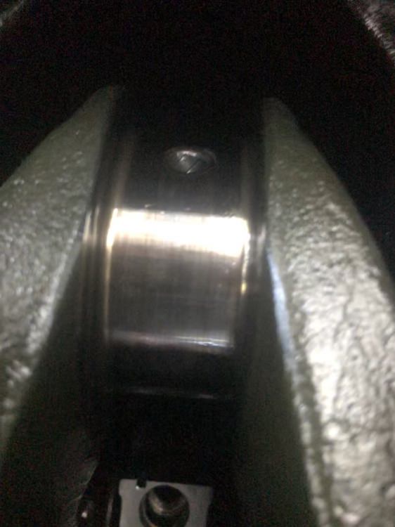

comment_928169

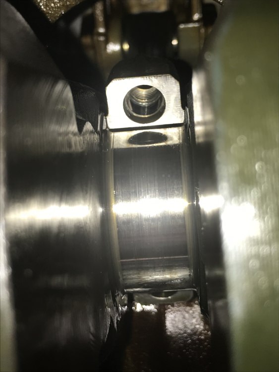

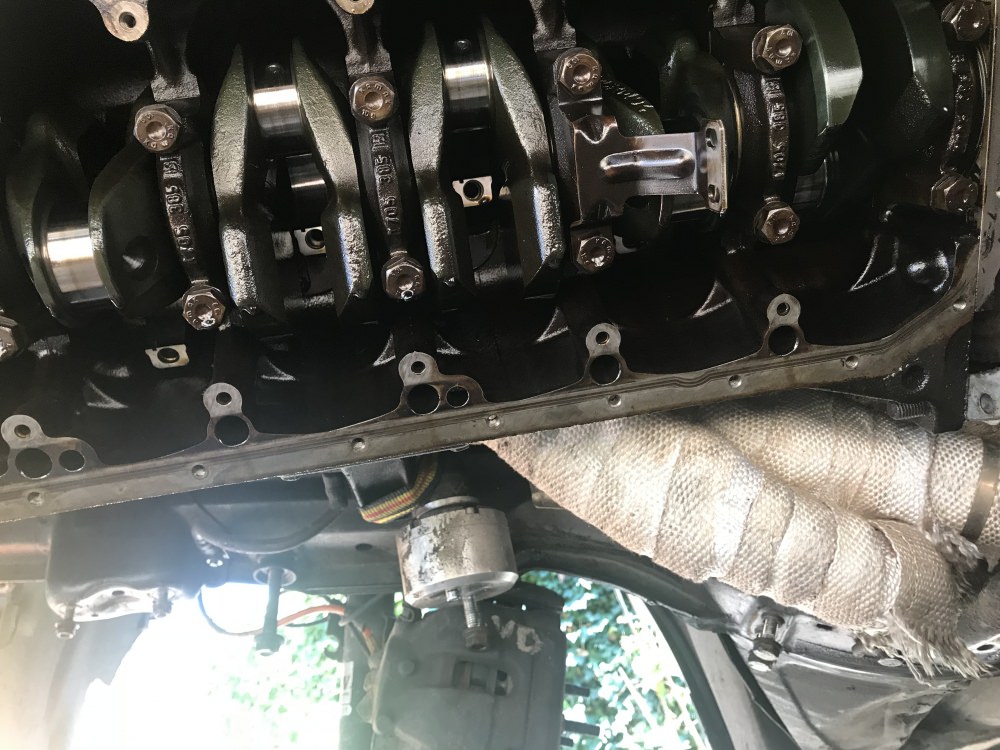

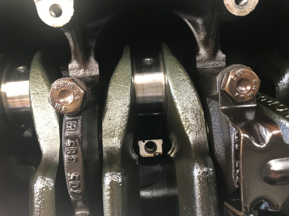

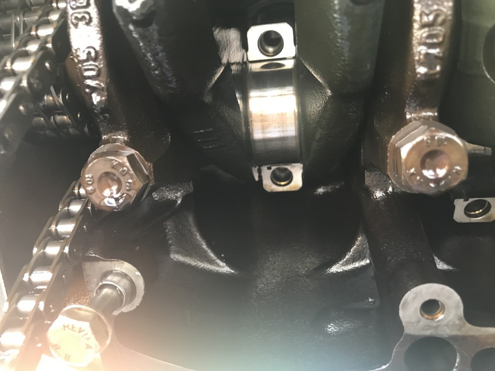

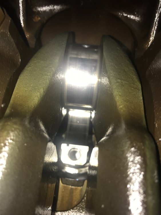

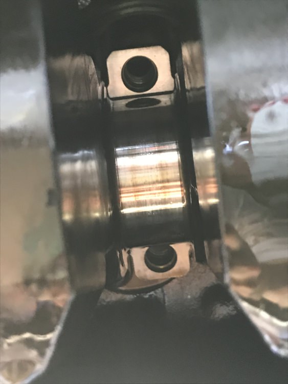

Un petit avis ? On sent aucune rayure à l’ongle, juste des traces de chauffe. Je peux remonter des coussinets neufs ?
les deux premières photos sont le même manetton avec et sans flash.
7FE22B80-837F-495C-9253-C9AE8370774E.thumb.jpeg.f5f6b88119701acd0b6768c62e70fafa.jpegB4D9C25F-1CB3-4D1F-89D3-0682796EE053.thumb.jpeg.edf331c3ebee383c1f4972fce0c86eb6.jpeg4D0AD6C3-EF6A-47EA-A652-7DFD83323D7D.thumb.jpeg.7af7e914b6d50e5a4d6dbd21a2e16148.jpegCE48053C-86E5-4FCD-AA66-AE12BE319D8B.thumb.jpeg.37d346839e7b1672ec988a2d65e5c468.jpegED9BC0B2-5B68-431E-A64E-C4214D806A94.thumb.jpeg.2714b5afb1f58555fcad3f15ff2f5dd1.jpegD45F427A-B059-4D4C-8C0A-B8CC5015FDA1.thumb.jpeg.45c1fef16e88c680c3bdfc412a8ce1f3.jpeg067995E1-243A-4856-B78D-E5475420E566.thumb.jpeg.859e5e3e8d4bb6b1e089cb0b402d3881.jpeg
Modifié par Aurel69
comment_928172
c'est pas fabuleux ...
perso je mettrais des coussinet oem , car tendre ...
ça permettra de laisser de la marge ...
moi , en tant que pro , je ne mets pas de garantie sur un tel montage , ça peut tenir comme ça peut couler , donc je fais signer une décharge .
comment_928180
A merde à ce point ?
Les coussinets acl sur mecathechnic sont à 134€ en ce moment ^^
justement si plus tendre il peut y avoir un arrachement de matière plus rapidement ?
comment_928186
Fais un plastiquage ou une prise de cotes précise avec une préférence pour ce premier car ça te permettra de prendre conscience de l'usure dans l'alignement du trou de graissage. Remonter sans mesurer, c'est jouer...
comment_928191
Ok, je viens d’acheter du plastigage je vous tiens au courant.
Pour faire la mesure j’achète j’imagine un coussinet bleu et un rouge ?
pour ceux du vilebrequin je peux acheter les acl ? Ils n’étaient pas mort mais avaient des traces ... Par précaution je préfère changer.
Modifié par Aurel69
