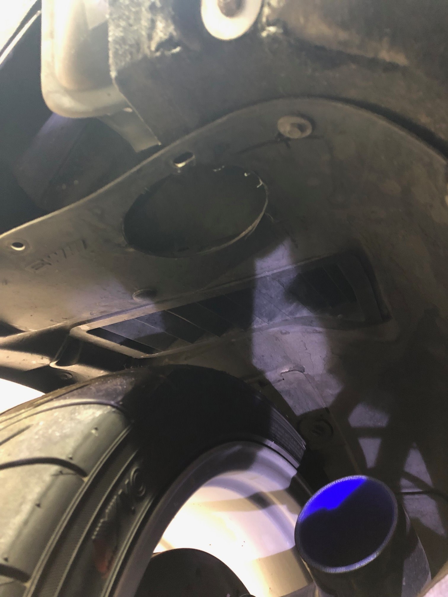

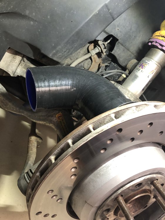

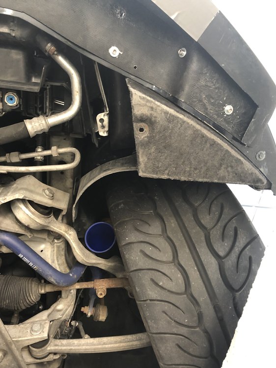

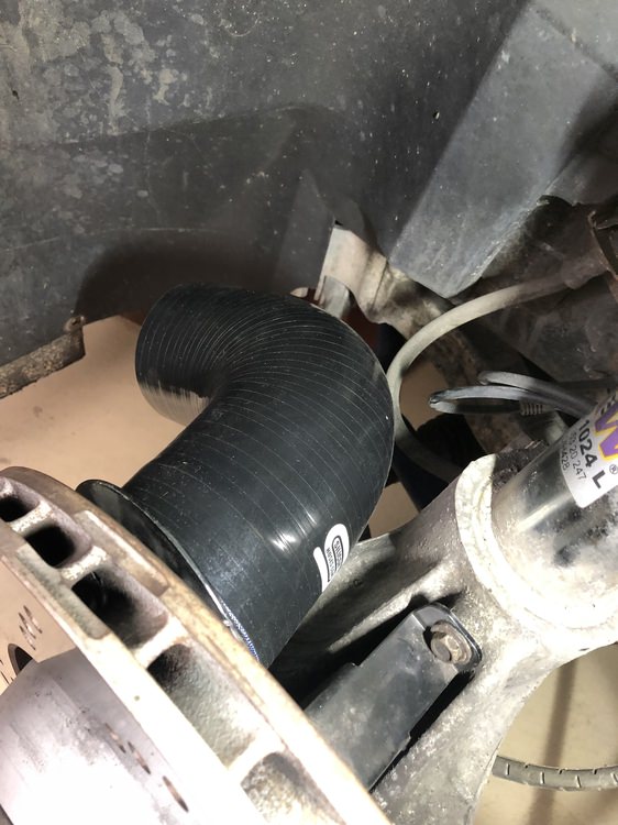

petit projet refroidissement frein, le problème c'est que je n'ai pas la lame GT4 du coup je dois penser à une solution "sans BOA jusqu'au PC". Les caches poussières sont en place et cela tombe bien car j'en avais un qui était cassé, et qui vibrait...
Maintenant creusage de meninges...

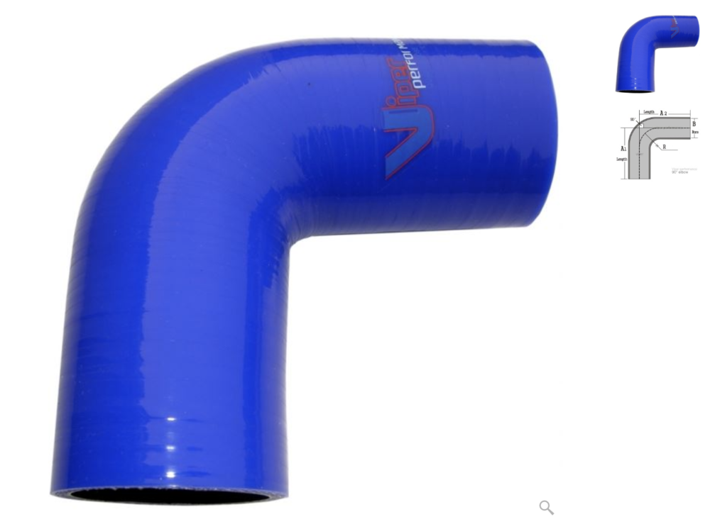

Je pensais juste à un tube 90° silicone qui serait contenu dans la roue, et cela éviterait tout les problèmes lors des braquages. Par contre niveau efficacité je pense que c'est bien moins bien qu'une écope + boa.
Je me demande également si le silicone ( max 200°) résisterait à la température du cache poussière?

La tole a aussi un role de protection thermique pour tes SB et autres capteurs...donc le silicone doit tenir.
il y a 53 minutes, Nakamiki a dit :
du coup tu laisserais les toles OEM? vu que les Hard racing sont plus petites...
Les toles hard vont proteger un peu, mais tu peux pas avoir les 2.
Moi j ai fait le choix de modifier les oem pour avoir le max de protection thermique et aussi laisser la protection de la,cible abs

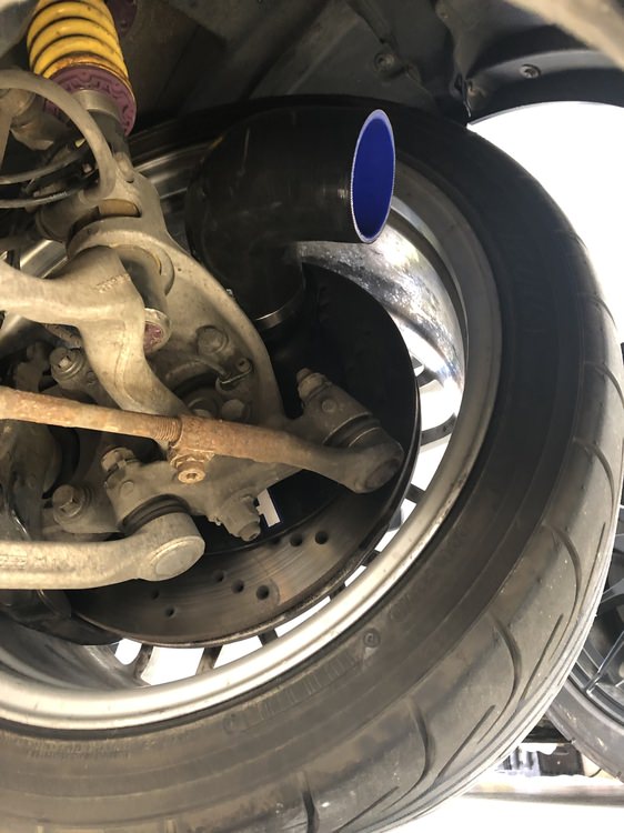

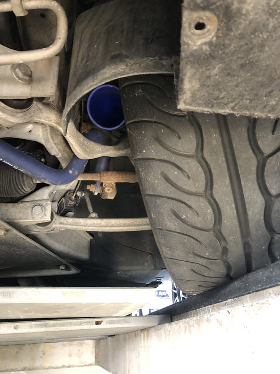

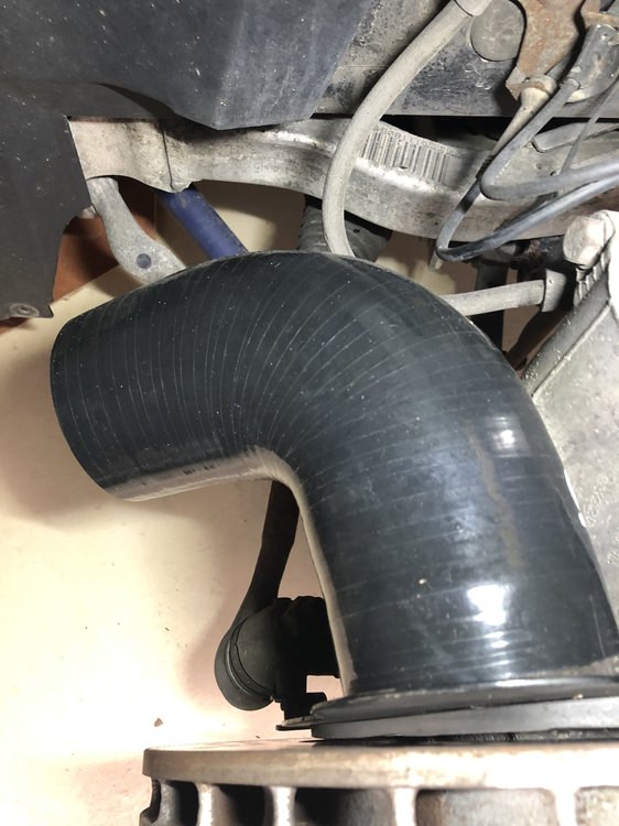

à voir si ca tient la température... la ou je suis étonné c'est que les gaines vendues pour les kits, résistent à 150degres...
N'ayant pas de lame GT4, et ne voulais pas bricoler des gaines car pas de place, j'ai opté pour cette solution...
Modifié par Ju'
Comme on est jamais mieux servi que par soi même... j'ai fait un test en mode wrc ce soir muni d'un thermometre infrarouge.
Disques 450° et Boa 100° à l'intérieur... Il y a encore de la marge donc.
Pas mal comme bricolage !
Tu avais pas mesuré avant ?

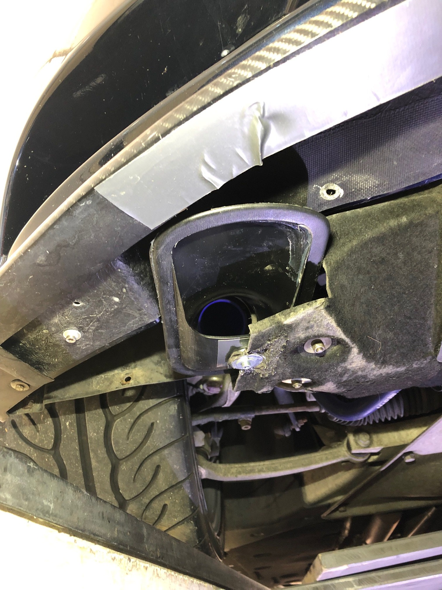

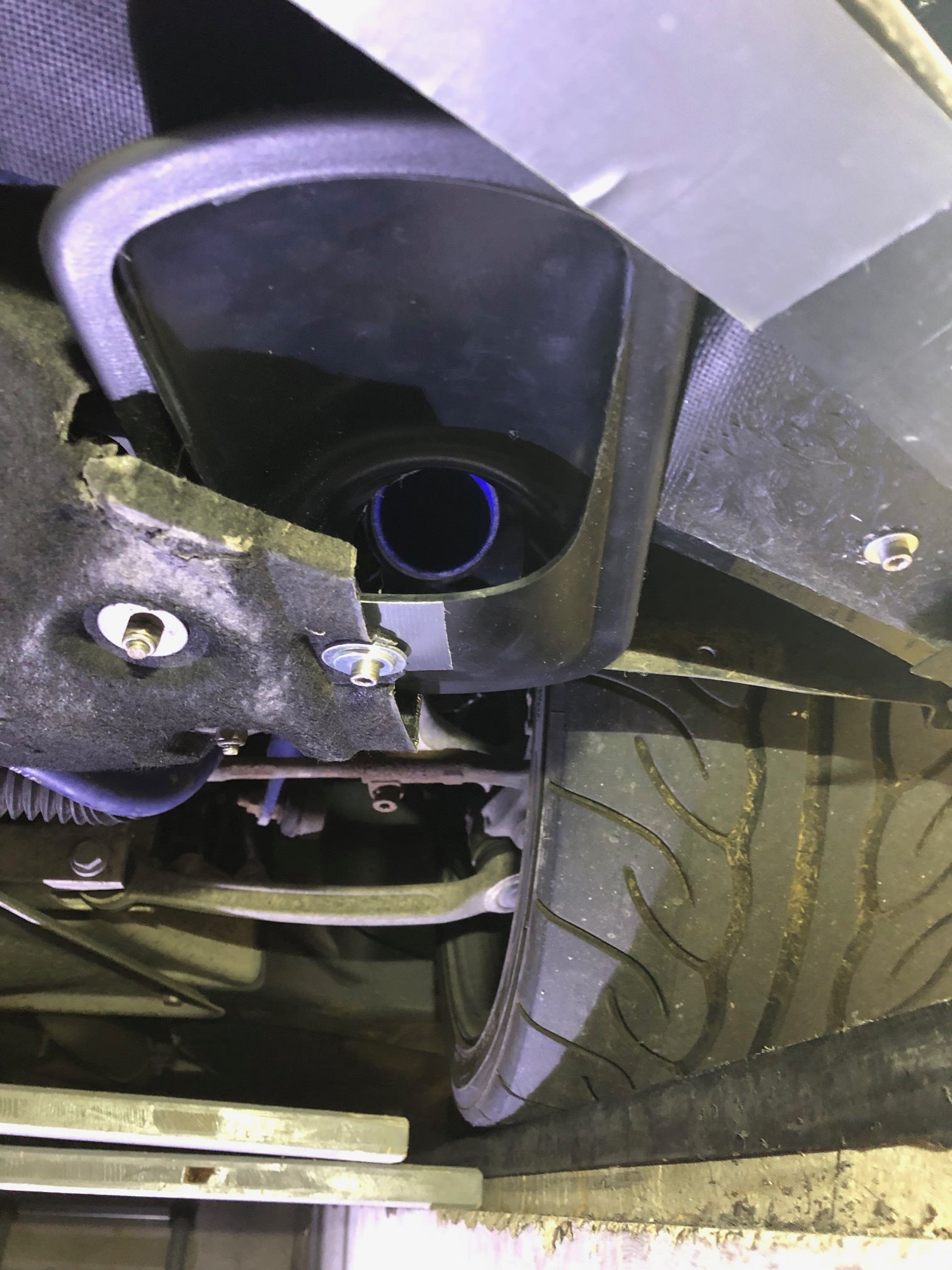

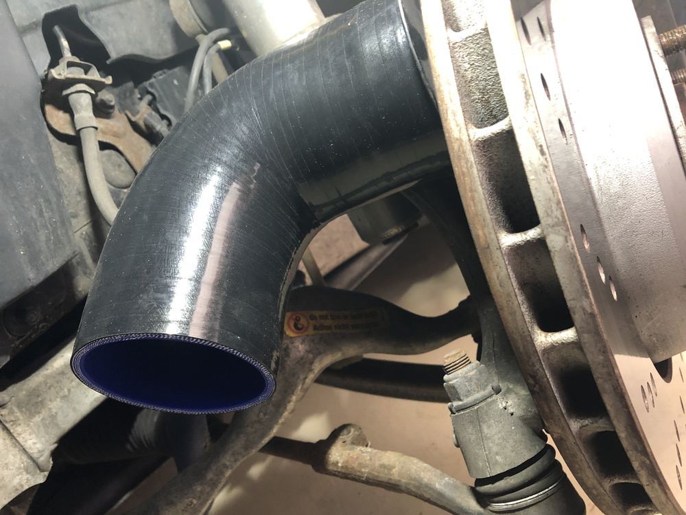

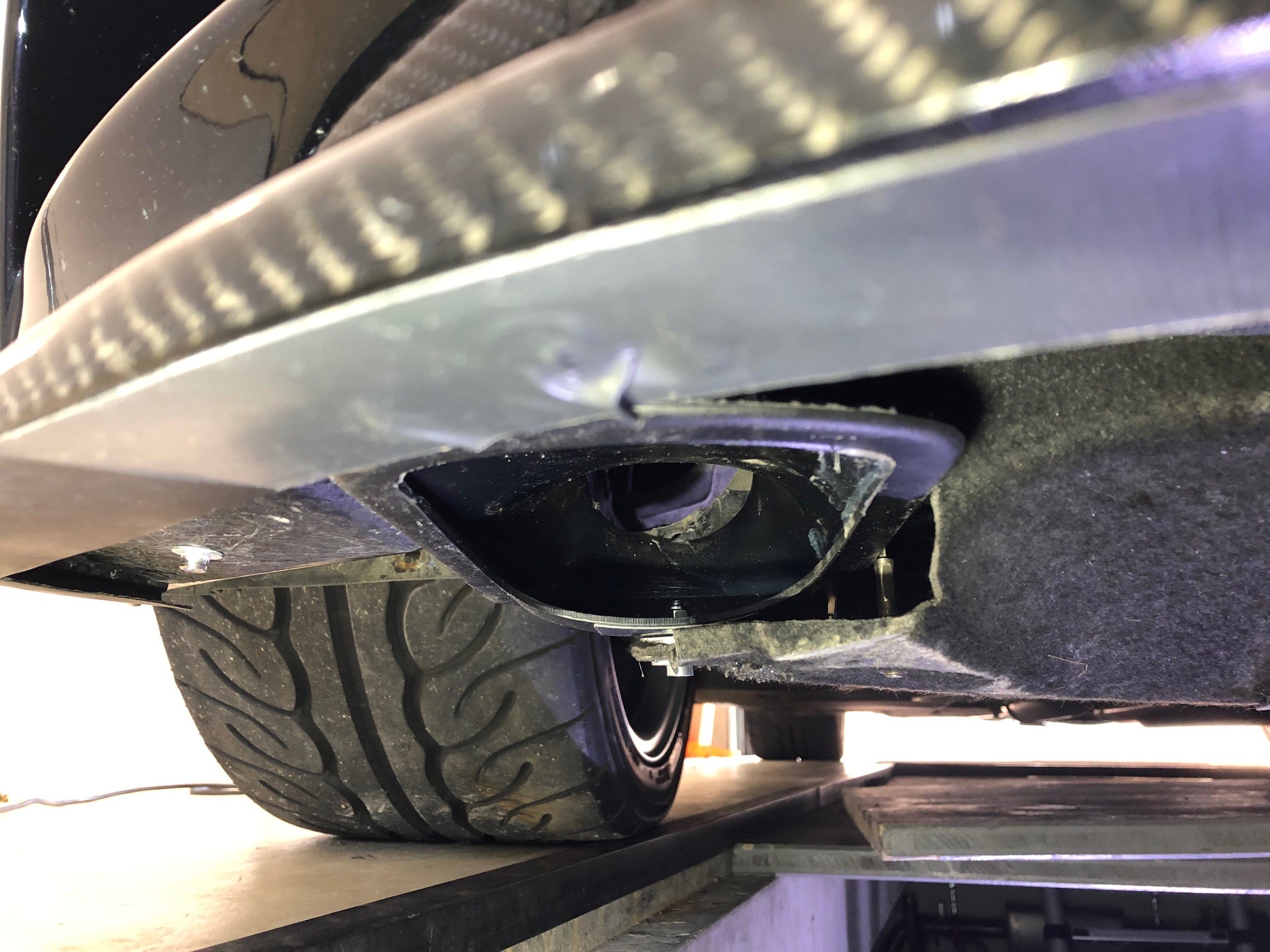

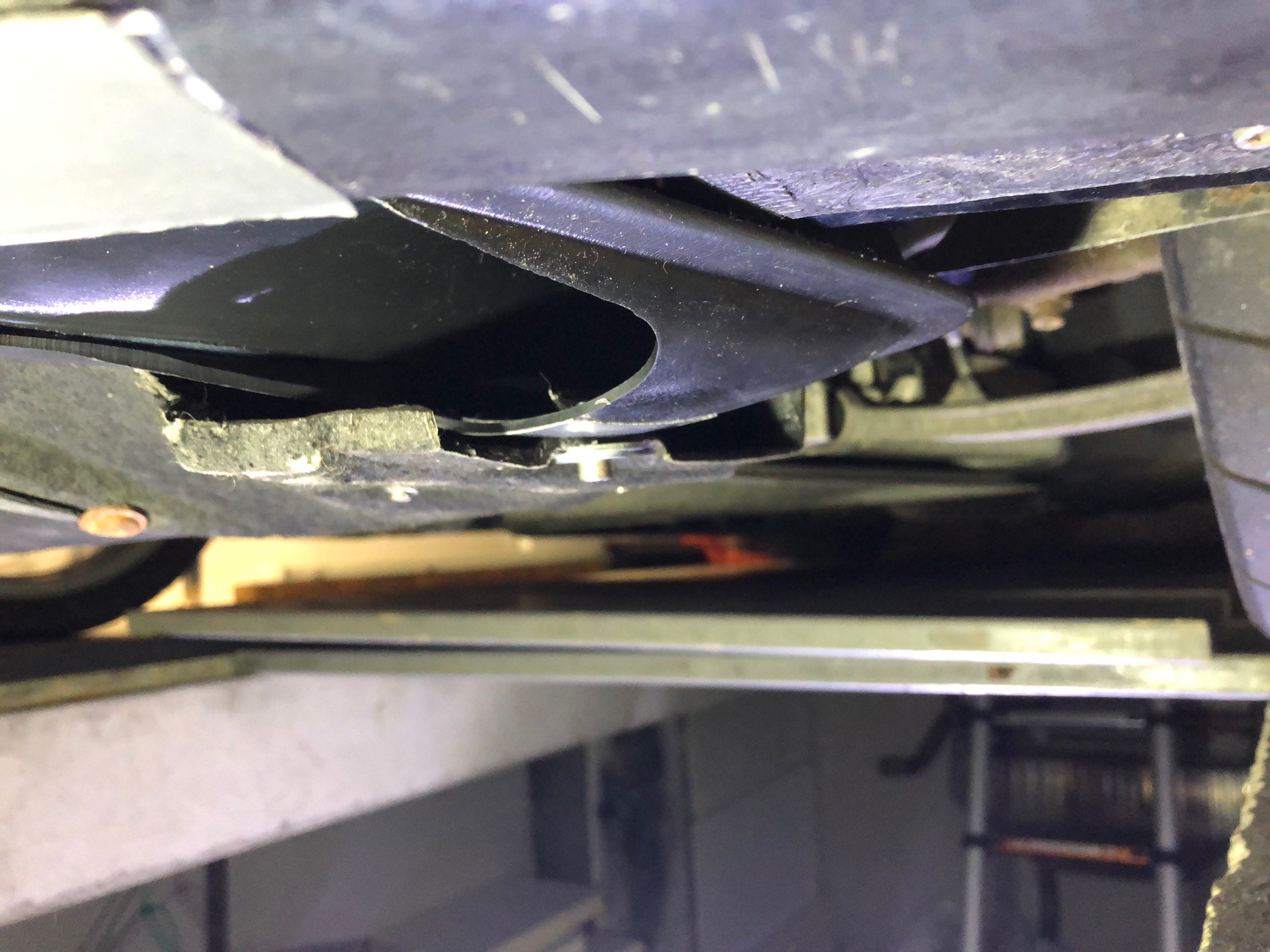

Comme je suis une tête de mule et que je veux aller au bout de mes idées...
J'ai acheté des écopes "plates" pour rediriger l'air vers mes coudes en silicone...
IMG_8069.jpg.9cdba1bd3f1729ed524d61305954dee3.jpgIMG_8067.jpg.bc8dbecfa81549b61df2e6a01fad482d.jpgIMG_8065.jpg.5099d0bb49827015a660980e9ffb745f.jpgIMG_8053.JPG.a1e5fe4c8f869e4acee520b18dfd6304.JPGIMG_8049.jpg.269095b4d1c39b328ac76a87c1510dd1.jpg
C'est bien d'aller au bout des choses !
PS : tu as pensé à mettre des petites grilles fines pour éviter que des graviers viennent se mettre dans le chemin ?
il y a 16 minutes, Draughan a dit :
j'y ai pensé mais je ne sais pas ou me procurer ca? si elles sont vraiment fine je pense que ca va pas mal casser le flux d'air ( qui n'est déjà pas optimal).
Maintenant comme je n'ai pas de boa et qu'il y a un trou entre le coude et l'écope, est ce que la grille est vraiment nécessaire?

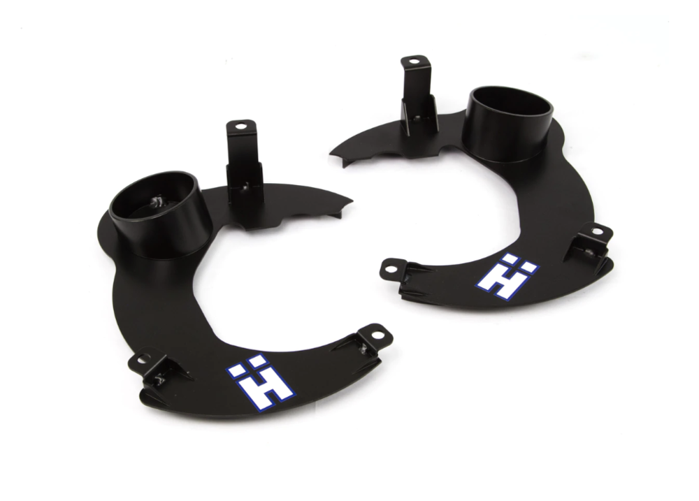

Le Top au niveaux des écopes de disques, c'est çà :
Valable pour 1M et M3 E9X
Ca vaut 439€ en carbone, et environ 340€ en fibre de plastique renforcé.
à l’instant, Fred M a dit :
j'ai déjà ca...

Quelque chose comme ça :
https://www.amazon.fr/Anti-Moustique-Grillage-Moustiquaire-Mailles-Fenêtres/dp/B077S1P71V/ref=mp_s_a_1_14?keywords=grillage+fin&qid=1570990944&sr=8-14
Et les entrées sont en plastique, donc je dirais bien colle à chaud sur le rebord intérieur, ou de la glue ..?
Oui c'est du bricolage, et je pense que c'est l'idée de la modification à la base ?
