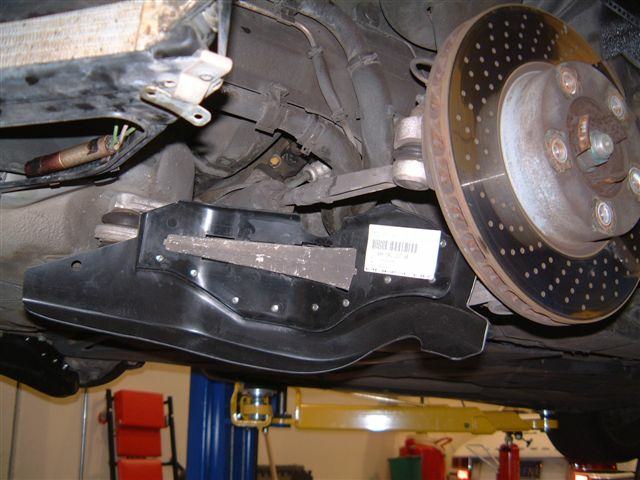

Il me semblait sur les photos que les écopes ne couvraient pas tout le dique. Ok, donc ça plus une bonne orientation du flux d'air, ça doit être très efficace.
Pour filtrer les impurtés, il y a la solution d'un bas de nylon bien tendu sur le tube d'entrée des écopes de disques. :-)

en effet les écopes hard ne couvrent pas tout le disque comme ton lien. Elles permettent simplement de venir planter un boa de 76mm dessus.
Attention, on ne ventile pas le disque directement mais on ramène de l'air au centre du disque pour ventiler l'ensemble uniformément. La ventilation est "renforcé" par la rotation du disque.
L'air est amené au centre du disque côté moyeu puis est rejeté via les ailettes.
