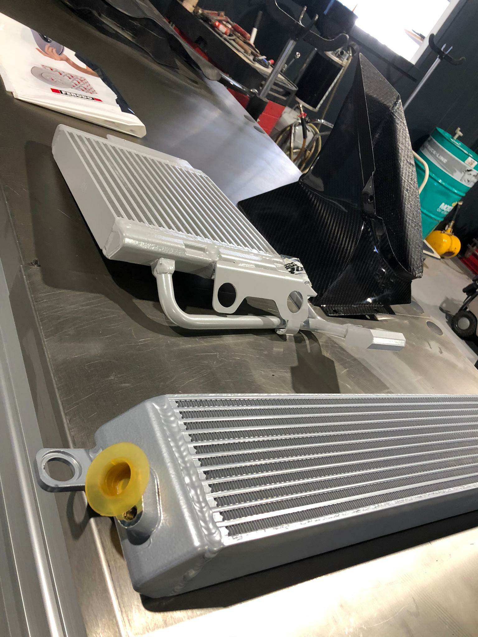

Montage sur la fin.
Voici une photo avant après pour le radia dkg.
Petit détail, grille en alu pour protéger le radia qui était très exposé je trouve.
J'en profite également pour poser des durites aviations et liquide de frein castrol.

Avec le gros radiateur t es obligé de retirer l’écope ?
il y a une écope carbone qui remplace celle d'origine.

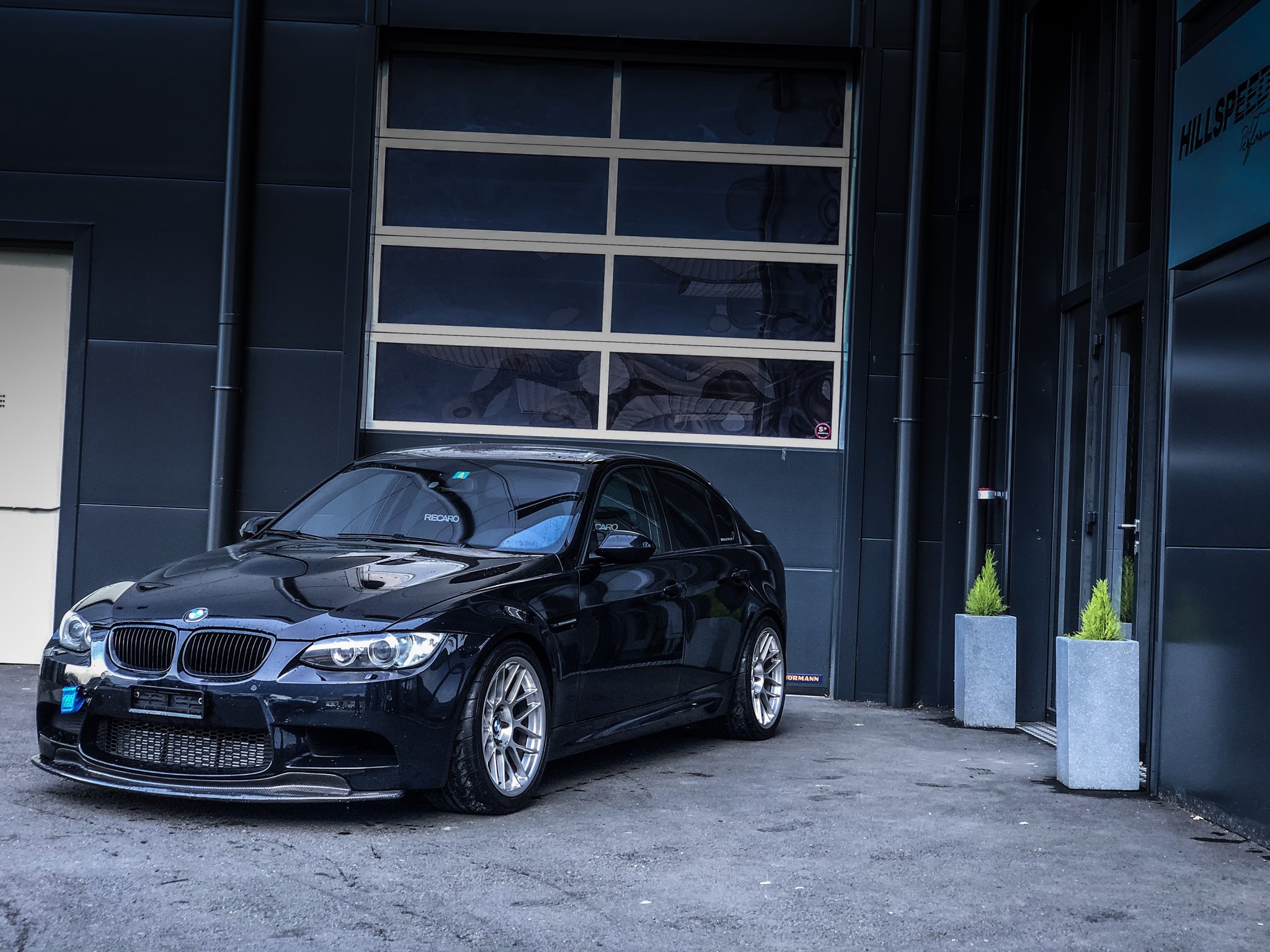

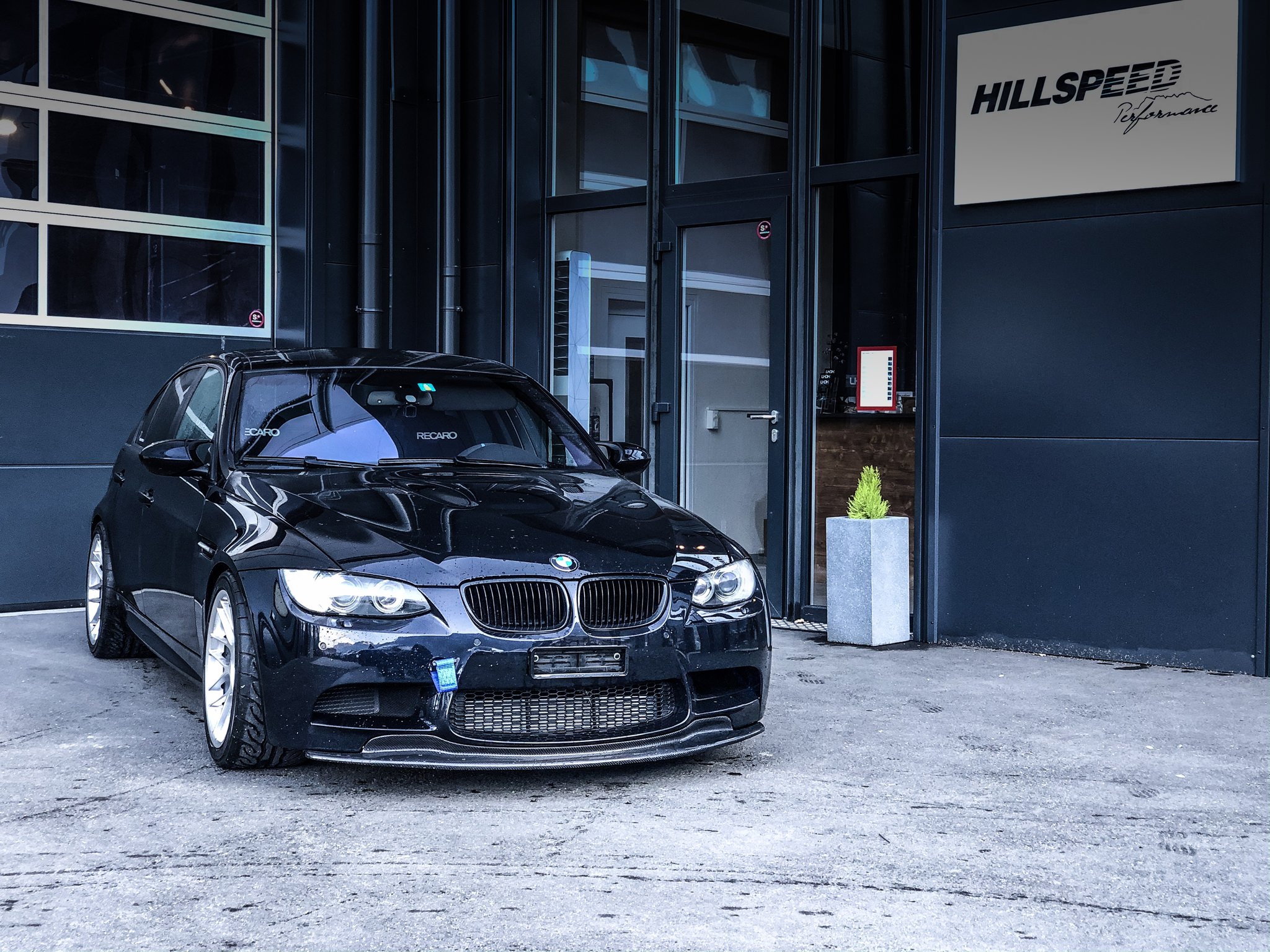

back dans les bacs, il y a plus qu'a profiter de la voiture :)
Merci Hillspeed en Suisse pour les pièces et la pose!

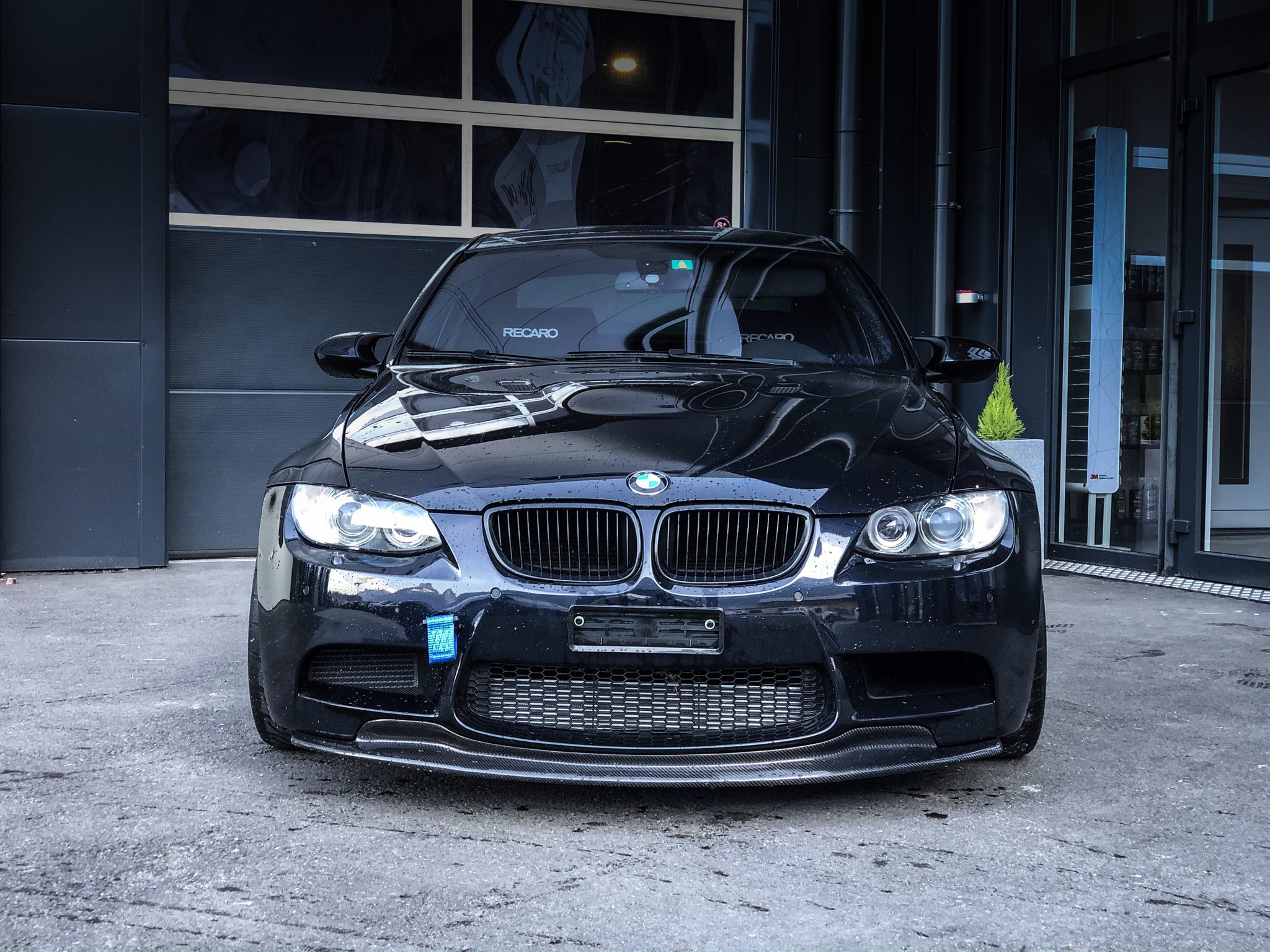

Prête pour les premiers rayons de soleil de 2020 ?
Très belle cette E90 avec de la belle pièce :nickel:
Sympa l'upgrade Do88!
