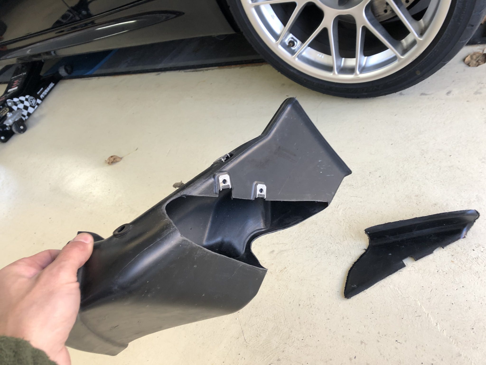

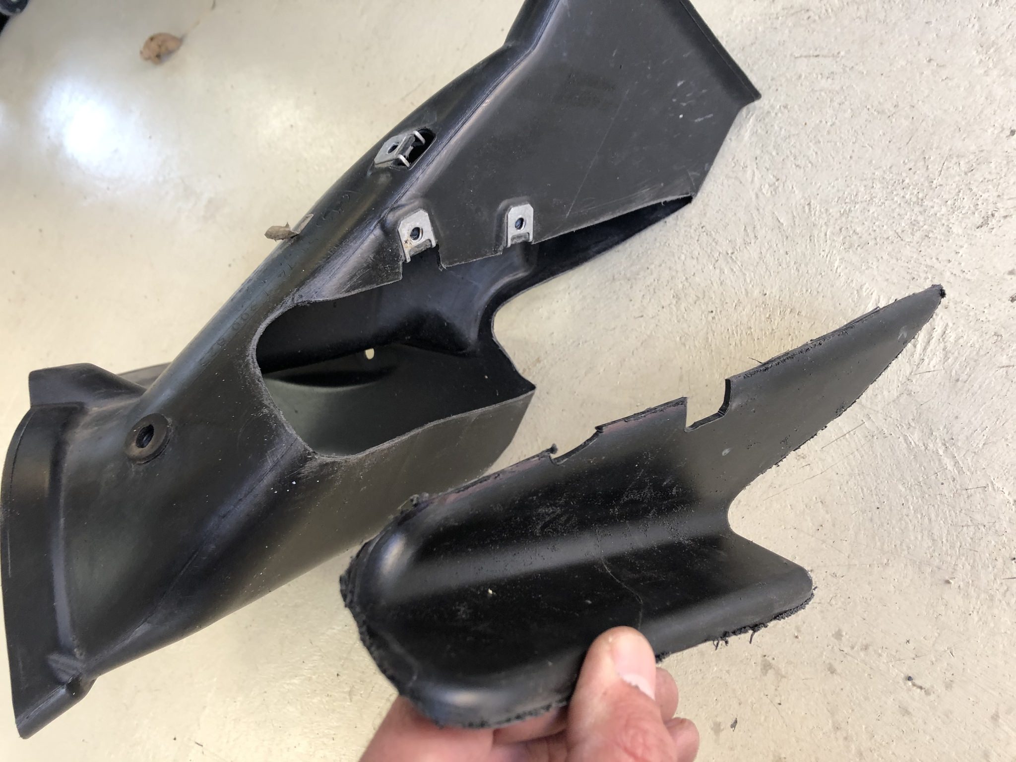

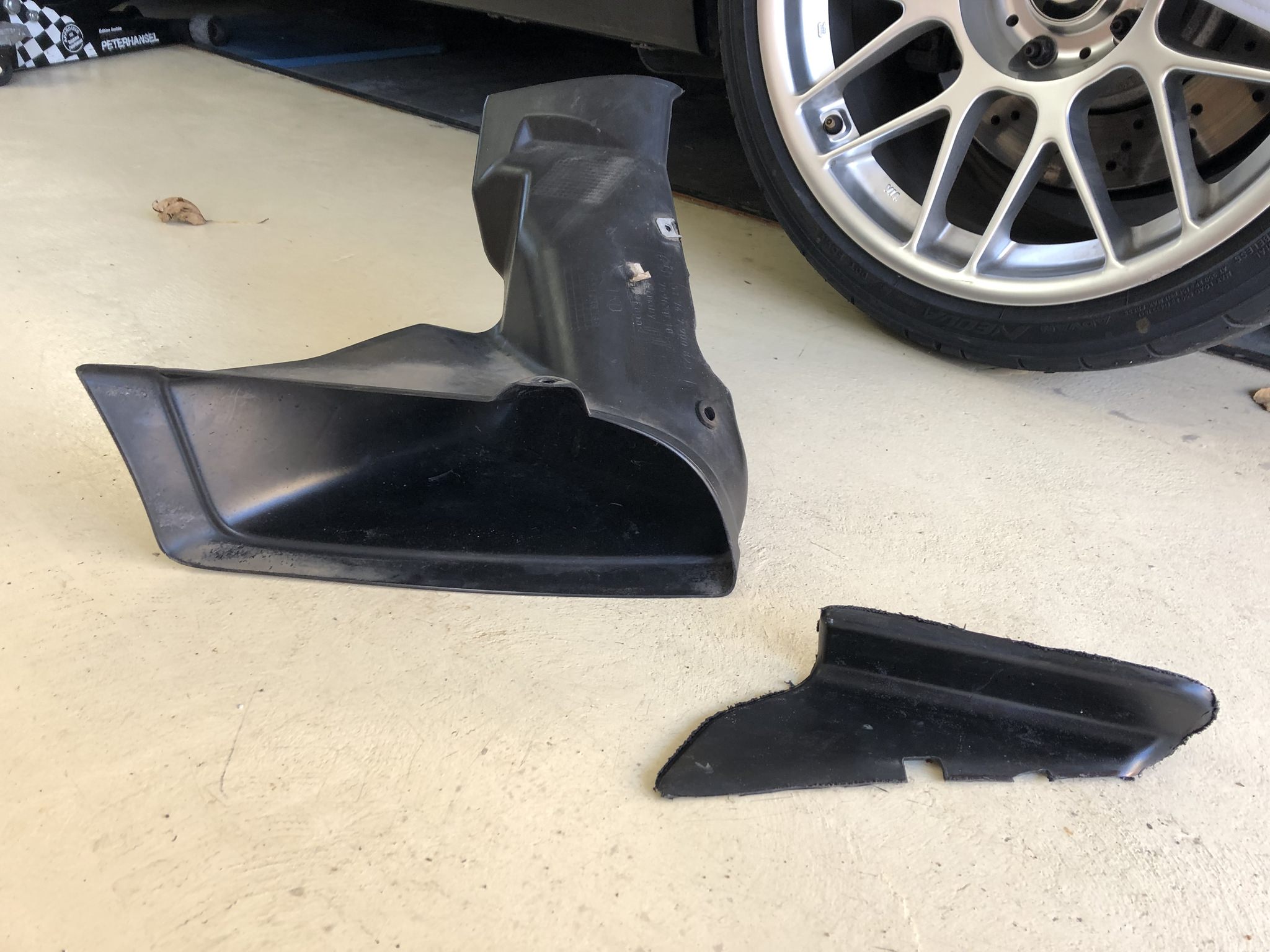

Je me lance dans la modification de l'écope d'air du pare choc. En effet il y a un escalier de 4cm qui "bride" la boite à air. En réfléchissant je me suis dit que c'était peut être pour l'eau? Mais j'ai l'impression que ca casse pas mal le flux d'air ?
Du coup l'idée c'est de couper ce talon et fibrer la boite pour lisser le conduit.

j'ai déjà vu quelqu'un le faire; Et oui je pense aussi que c'est pour l'eau.
sino, VENTURI fait une pièce carbone qui supprime cette marche. Mais sûrement disponible qu'avec le kit completE92-venturi.jpg.a83a296ba917f56086cad93584a92c35.jpg

tout à fait je ne l'ai trouvé qu'avec le kit, donc 1000e en gros... Du coup j'ai commandé une écope oem chez bmw pour l'avoir en reserve et je modifie celle que j'ai sur la voiture qui à déjà aspiré des km3 d'air :)

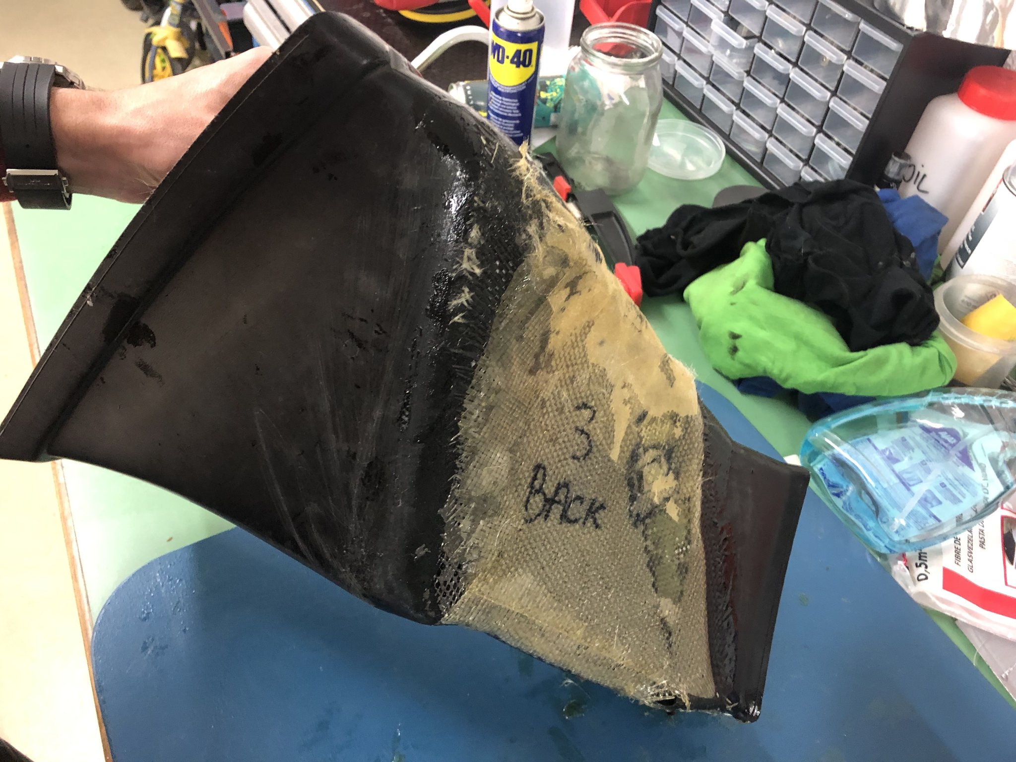

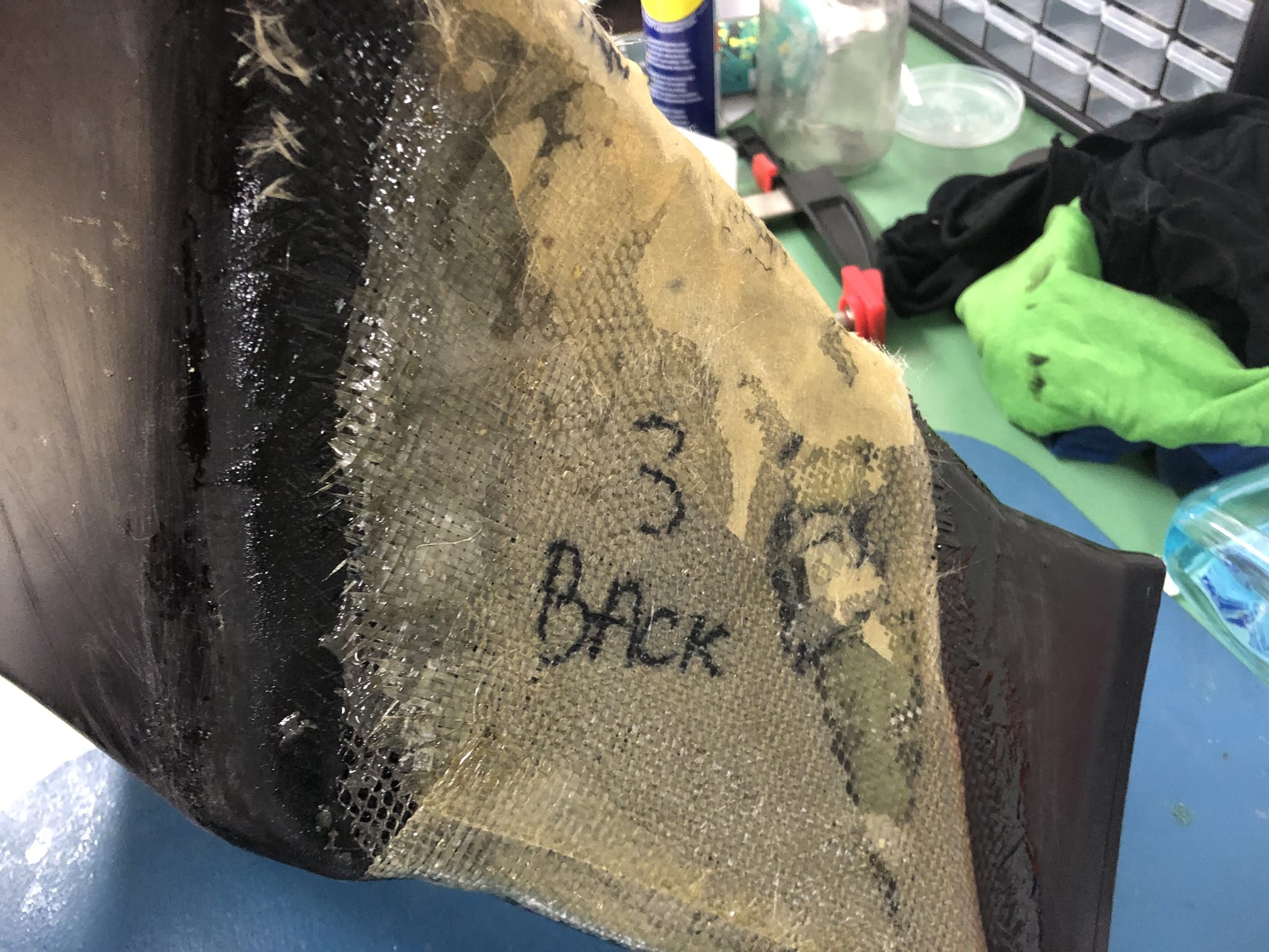

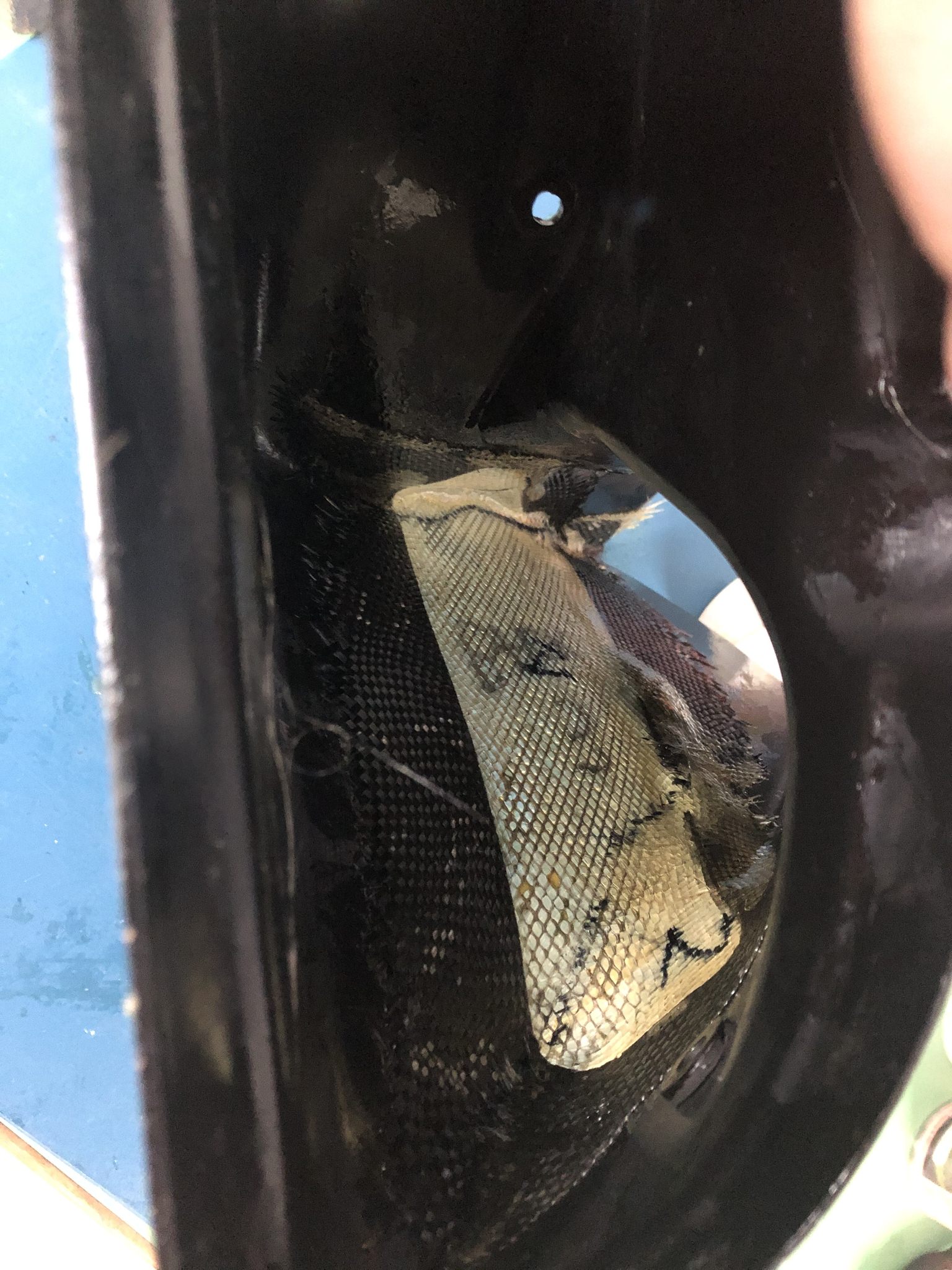

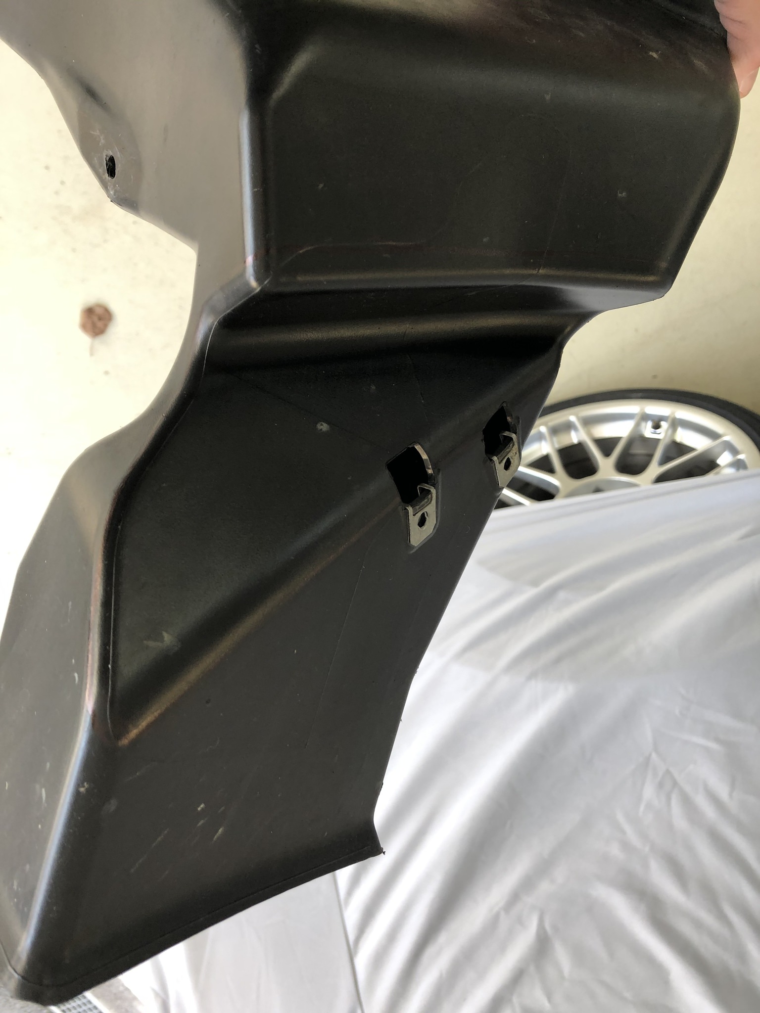

voici le premier drap de fibre. J'ai fait un préalable une structure avec une grille en alu. Et puis j'ai posé une couche de fibre à l'interieur et extérieur.

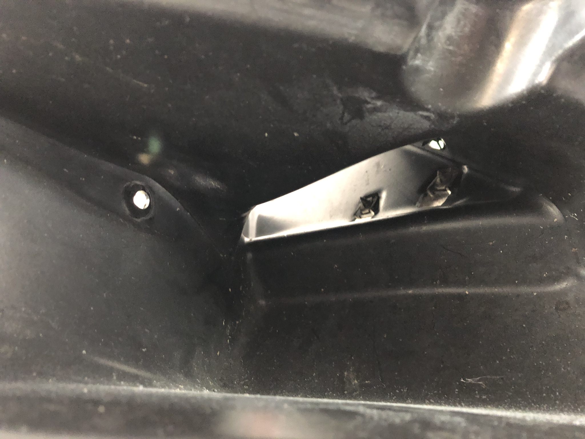

Sur la dernière photo, on voit une "cloque" mais en réalité ce sont les petits inserts en metal pour les visses, que j'aimerais garder pour refixer l'ecope .

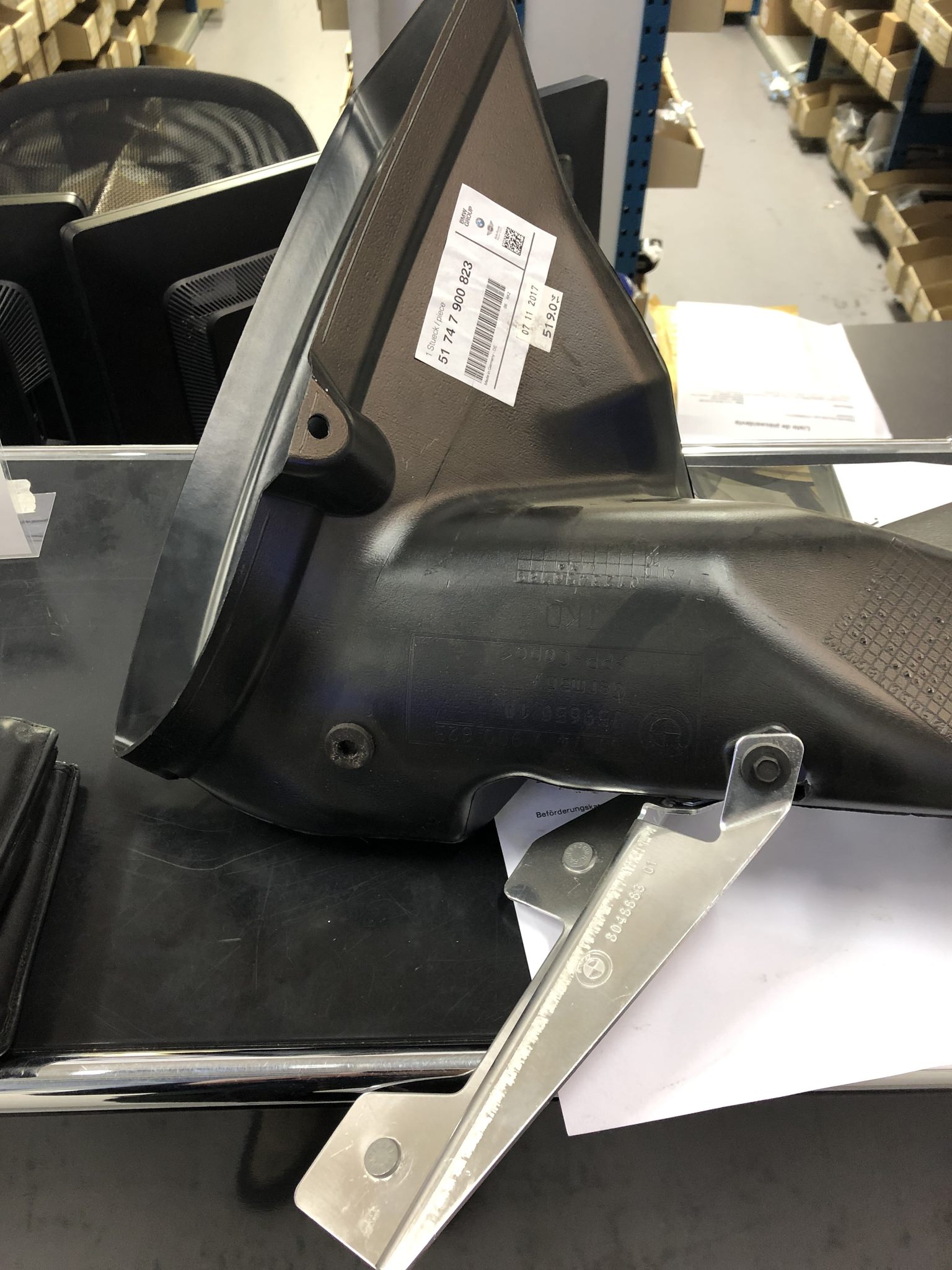

mais pourquoi tu en as acheté une neuve??
il y a 57 minutes, GEBm3 a dit :
Pour stocker la pièce d'origine en cas de revente.
il y a 2 minutes, Flo3801 a dit :
exact, enfin je stock la neuve, et j'ai modifié celle que j'avais d'origine.

avant / après...
