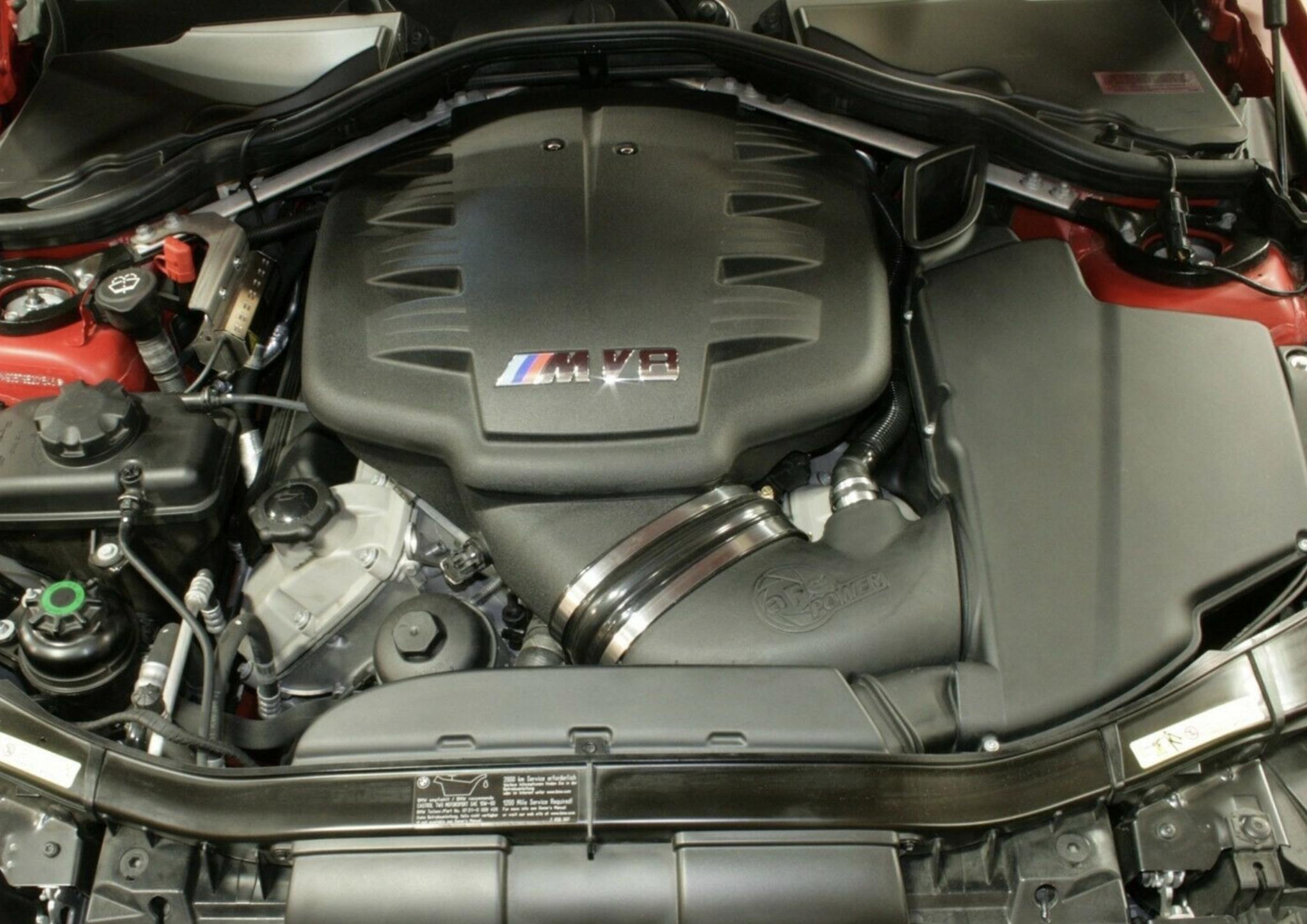

je devrais recevoir une admission aFe Magnum FORCE Stage-2 Pro 5R Cold Air la semaine prochaine.

Y’a plus de couvercle ? Le filtre est à l’air tel quel ?
il y a 3 minutes, Yannis a dit :
La photo doit être comme ça juste pour illustrer le produit, il y a bien le couvercle qui vient au dessus.
si si ...
pièces reçues, commandées turner motorsport, ultra réactif et suivi au top.
Belles pièces !
Alors tu as pu rouler ? Tu sens une différence ?
je ferais le test ce we... mais faut pas s'attendre un changement notable.
Avec le kit DO88 faut déjà que je roule 15min pour faire chauffer du coup c'est compliqué ?
Je comprends, hâte d’avoir ton retour ! Ça a l’air bien travaillé, ça m’étonnerais qu’il n’y ai pas de gains au moins en sonorité
le diamètre interne du tuyau AFE est plus conséquent ou c´est le même que d´origine???
Il y a 8 heures, motorsportdesign a dit :
ce n'est pas la même forme donc faudrait plutot voir la superficie d'entrée d'air... Par contre il est clairement plus lisse, donc flux d'air optimisé.
Modifié par Ju'
ca respire bien, c'est difficile à dire si ca marche mieux, mais en tout cas c'est addictif le bruit. Ca percute bien, je dirais qu'il y a une meilleure réactivité.
Alors est ce que c'est l'effet placebo ou pas...
Déjà si y’a du mieux niveau bruit c’est interessant !
franchement le mec qui arrive à sentir +5cv sur un atmo de 1650kg je lui tire mon chapeau... ?
L'effet Placebo fait des miracles en médecine et en automobile :)
