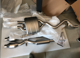

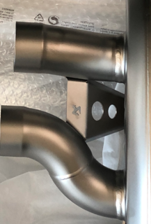

Comme dit plus haut commence par repositionner ton échappement en le décalant au niveau des silenblocs, c'est ce que j'ai du faire avec le même diffuseur que toi sur des silencieux Remus avec embout réglable ça pourra peu être le faire.
Pour la reprog chez DM (78) même expérience que toi, une bonne sensation de gain de couple à la pédale.
En tout cas tes embouts son top.

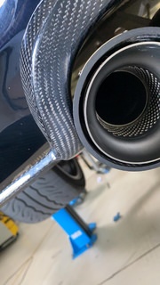

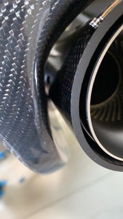

ca ne changera rien car le diamètre des 2 embouts correspond à l'espace que j'ai... Je vais tenter une découpe du diffuseur. Comme on dit, perdu pour perdu...
ok je vois, je pense que si tu fait ça proprement ça va le faire vu que les sorties prennent tout l'espace.

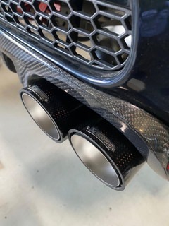

voila les découpes, ca passe très juste mais ca passe...
Félicitation !!! Beau travail ?
Il y a 18 heures, Ju' a dit :
En espérant que comme c'est pas trop proche, que quand cela chauffe, cela fait fondre le diffuseur !!!!
Je sais pas ?
avec le SS j'ai déjà eu le vernis qui à craqué... on verra bien... mais bon c'est vrai que c'est pas le top ce diffuseur.

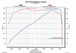

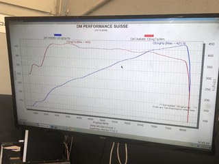

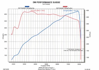

à prendre avec des pincettes... superposition d'un tirage au banc que j'avais fait sur dynapack ( pris sur moyeux ) et il faisait frais. Je n'ai pas les info avant 3500 trs non plus...
le bruit du banc couvre beaucoup trop l'akra... 30 degrès dans l'atelier donc pas simple de sortir un beau score. 421.5cv et 443nm soit 43nm de + vs origine et pmax réelle atteinte.
