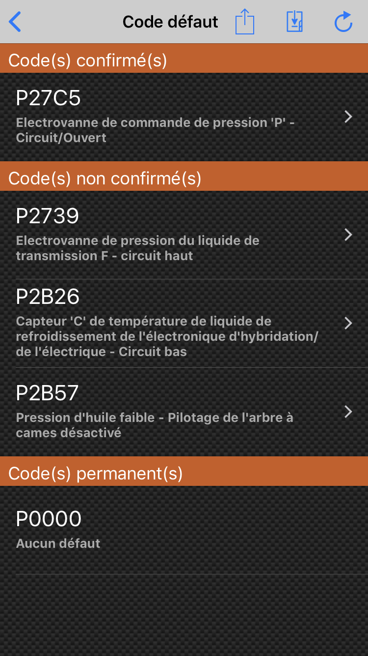

voici ce que me donne le scan OBD que j'ai acheté. Système Klavkarr...
il y a 11 minutes, Ju' a dit :
Electrovannes de vanos ?? pour le reste je sais pas ..

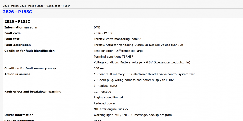

2B25: Throttle-valve monitoring, Bank 1    ( a priori j'ai le 2B26 donc bank 2)
Check the plug, wiring harness, and power to the throttle-valve actuator 1. If good, then replace the actuator.
2B57 I think is an emergency program activation and is caused by the fault above.

Après une petite recherche Google voici à quoi correspondrait mes codes ( en rouge)
Common fault codes:
2B15 – Throttle valve actuator governor monitoring/control bank 1
2B16 - Throttle valve actuator governor monitoring/control bank 2
2B21 – Throttle valve actuator pre-drive check bank 1
2B22 – Throttle valve actuator pre-driver check bank 2
2B25 – Throttle valve monitoring bank 1
2B26 – Throttle valve monitoring bank 2.
27A1 – Throttle valve actuator enable line bank 1
27A2 – Throttle valve actuator enable line bank 2
2B57 – Safety concept manager action .
CDCD – Throttle valve actuator CAN message
2739 - Air mass sensor secondary air electrical diagnosis
27C5 - Air mass sensor secondary air signal
Pas sur, mais il faut un vrai diag pour ca...
pas les truc tunning la
Les codes erreurs sont bien la et ils révèlent bien les erreurs sans "mentir"... que ce soit un scan "tuning" comme tu dis ou bien un scan bmw non?
par ex: 2B26 – Throttle valve monitoring bank 2.
Celui ci correspond bien à un actuateur...
Je veux bien aller chez bmw mais ca va me faire faire 60km, et j'aurais un devis avec une somme pas possible je pense et ils vont en profiter...
Si je check le web et surtout les forums en anglais, ces 4 codes erreurs ressortent fréquemment et correspondent à un souci d'actuateurs.

voici le scan d'un garagiste qui fait de la BMW... bilan, exactement les mêmes codes que mon appareil tuning!
