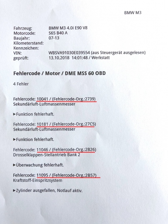

Le code Luftmassen messer
mesure d’air?
A priori la cause est l'actuateur... doit y avoir un problème de ratio d'air entre la pédale, l'injection, et l'air aspiré.

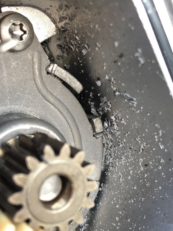

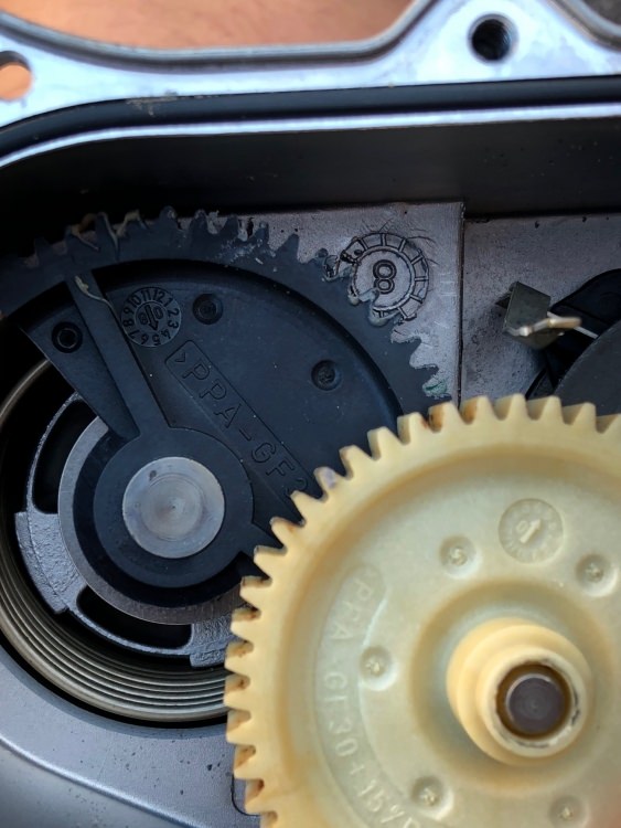

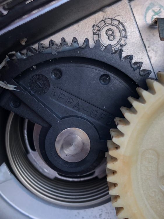

apparemment le mode power fait travailler les engrenages sur une plus petite partie, et donc les use plus...
Mais je doute quand même que cela change grand chose.. Ils sont en plastique, c'est de la daube et puis c'est tout.

La différence de matériaux fait que le plus "tendre" va s'user plus vite.
Mais la cause de l'usure est une absence de lubrification (enfin c'est mon avis). On voit de la graisse sur les pignons. Le problème, c'est que celle si n'est pas éternel et fatalement dans la durée, l'absence de graisse cause de le friction qui use les pignons.

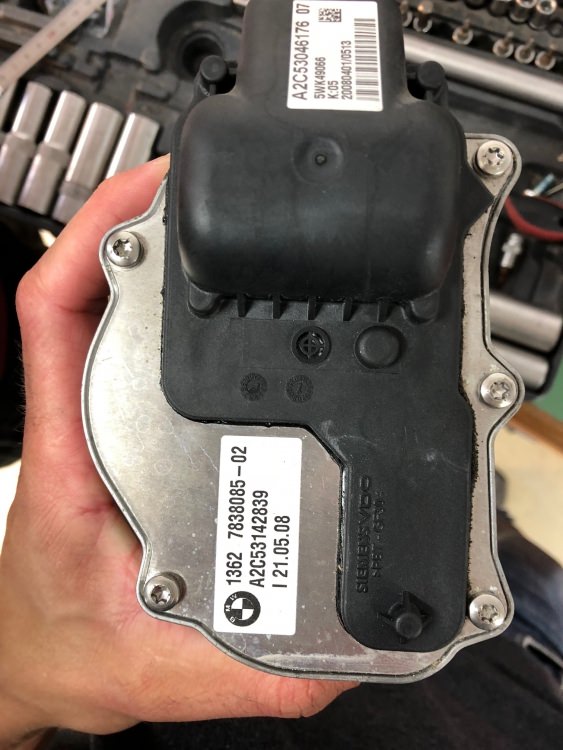

Bon voilà, j'ai reçu mes actuateurs de UK.
Le remontage est quand même plus simple car ce qui est difficile c'est de débrancher certaines fiches de part leur accessibilité.
La voiture est beaucoup plus souple, le ralenti stable. Le problème était bien la!
Jason si tu me lis, merci à toi! Réactif, gentil, pas "cher".
