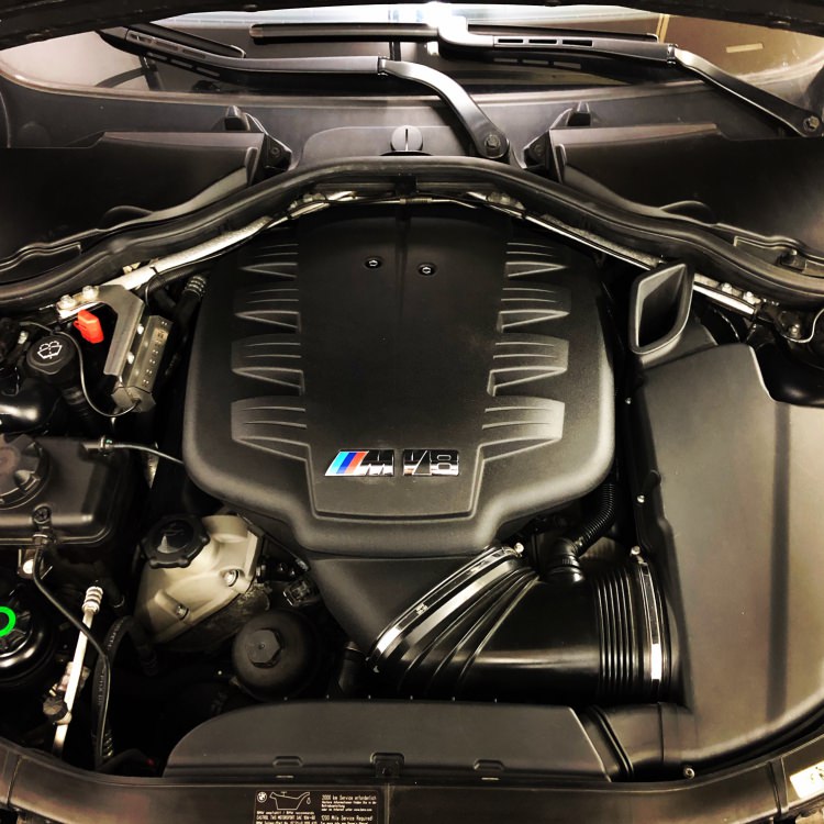

Du coup petit nettoyage moteur tant qu'à faire, car je n'aime pas bosser les mains sales :)

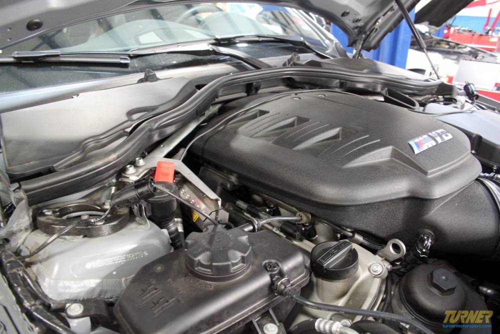

C’est quoi le petit boîtier à côté de la borne + de la batterie, un chargeur ?
il y a 5 minutes, Fred///M a dit :
je pensais que c'était d'origine et cela m'a aussi interpellé, je vois que ce n'est pas d'origine et je ne sais pas ce que c'est...
En fait je viens de checker, le boitier est relié aux tetes d'amortisseurs. J'ai des kw cs avec système EDC...
on voit le boitier ici:
Mais je me sais pas qu'elle est sa fonction réelle

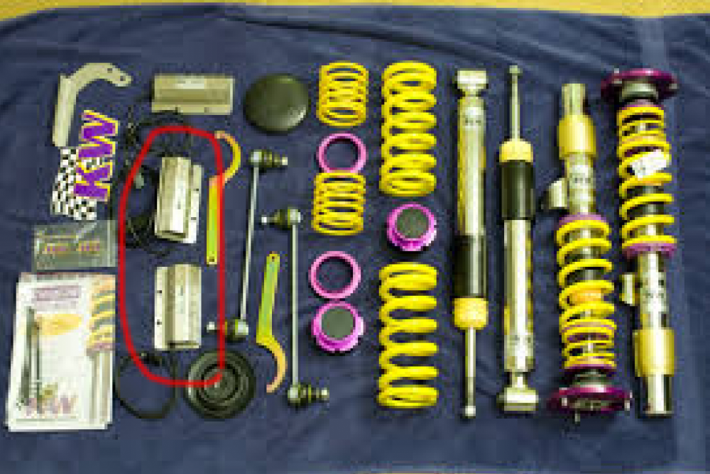

Ah d'accord et avec ce kit tu continu d'utiliser le bouton EDC d'origine ou tu a une autre télécommande ?
je n'ai pas de telecommande, j'imagine ( car ce n'est pas moi qui ai posé le kit) que tu le pilotes via le bouton EDC à l'intérieur.
A ce propos quelqu'un peut il me dire comment fonctionne ce bouton? Il est éteint par défaut.
Modifié par Ju'
Si c'est bien des kw clubsport que tu as ils ne sont pas pilotable. Le petit boitier que tu as sert juste a leurrer le système EDC. Les seules qui sont pilotable sont les kw DDC.
effectivement j'ai ces petits boitier qui sont connectés sur les têtes d'amortisseurs...
+1 ce sont des leurs pour tromper l'EDC et ne pas avoir des défaut
tes amortisseurs ne gere pas l'EDC
pas grave c'est naze lol
profite bien de ta caisse
Comme le mode D... ca sert à rien :D

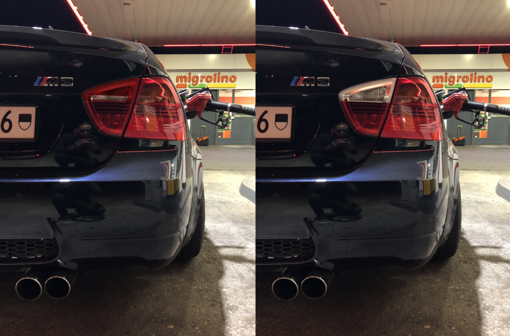

petit sondage, je me suis commandé des stickers pour passer en "ph2"... bien ou pas?
Je trouve ça bien et puis ç est réversible ??
Je trouve ca tres bien.

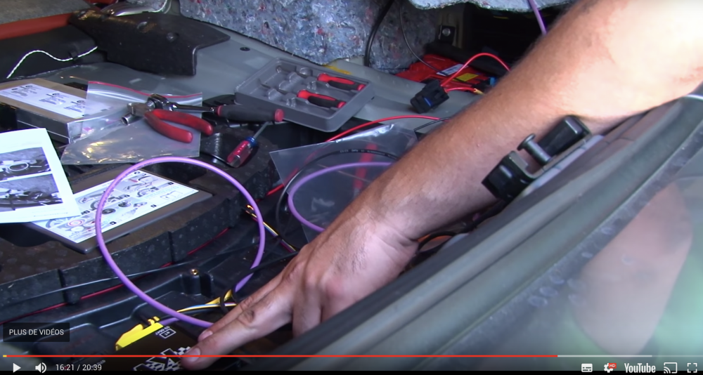

il y a 29 minutes, zac2000 a dit :
C'est peut-être des pilotés. Regarde le bouton de l'allume cigare. Si c'est un bouton, à chaque appuie sur celui-ci, il change de couleur. Les kw pilotés au US, le fond par là.
Je suis désolé mais je n'ai rien compris...
Sous l'accoudoir je n'ai rien à coté de l'allume cigare. Lorsque que j'appuie sur le bouton EDC j'ai effectivement les 2 voyants qui peuvent s'allumer successivement mais c'est tout.
alors je n'ai pas de bouton sur l'allume cigare comme la video... J'ai effectivement ces petits modules en alu devant et derriere. Mais je n'ai pas de bordel electrique (c'est vide) dans le coffre comme ici:
