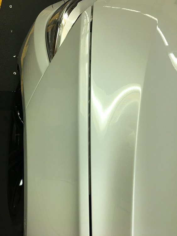

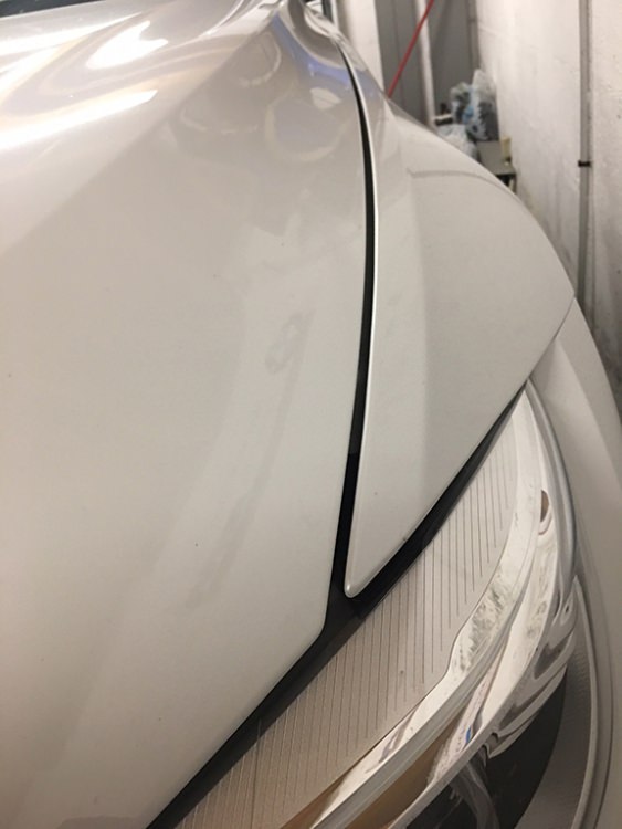

La deuxième chose qui m'a surpris,
Tranquille sur régulateur de vitesse sur l'autoroute, croisière à 150/160 pendant un moment et OUF - l'écart entre le capot et l'aile quand je me suis arrêté ?. Le moteur dégage beaucoup de chaleur ok mais bon je ne m'attendais pas à ça, c'est normal ?

Non, la voiture est neuve avec 6000 kilomètres et pas de travail comme ça. Seule occasion dans une garage c’était pour la service après rodage.
Je pense c’est fait exprès vu la chaleur ca dégage après un bon roulage. Comme un joint de dilatation. À froid c’est pas le même écart.
Rohhh l’ajustement du capot et de l’aile est scandaleux la !

Je suis très surpris et je vérifierai si je suis livré. ?
comment_928249
Oui. À la livraison c’était pas comme ça. Je mets sur la liste de choses à faire ?

7 hours ago, Pitt said:
Et à froid l'écart disparaît ?
pas totalement mais pour moi c'est moins.
comment_928291
capot et aile ils sont tous les deux en aluminium donc il faut calculer le "Coefficient de dilatation thermique" ?

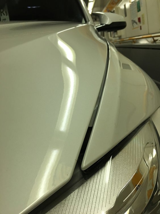

Ca ne me choque pas plus que ça, c'est pas super jointif, en même temps, ça semble dans les tolérances. Il faudrait mesurer le jour avec pied à coulisse. Je le ferai sur la E46 et posterai le résultat.
comment_928294
Effectivement sur les photos, l’écart paraît moins important.

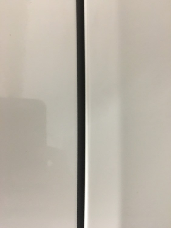

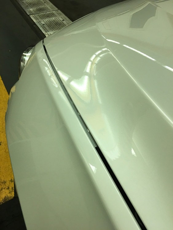

voila - la même problem sur certain voitures. A la fin de page 3 encore des photos avec le même souci. Enquête et mesure à faire pour moi
https://f80.bimmerpost.com/forums/showthread.php?t=1234620&page=3
J'ai trouvé quelques dimensions sur le net, mais c'est pour une M4 - tu crois c'est la même ?
Quelqu'un d'autre a vu ce problème ?
Gap_Dimensions_Body.pdf
comment_928296
On doit donc avoir 3.8 mm de jeu avec une tolérance de +/- 0.8 mm, c'est bien ça ?
oui (ambiente 20 degrees C).

Donc tout semble normal et cette dilatation aussi.
Je n’y aurais jamais cru sans les photos et ces documents.

Oui normal.....mais à vérifier si le gap n’est pas excessif. Si oui je demande au garage une ajustement.
C'est ce que je veux dire...une bagnole à 100,000 euros et c’est pire que une Dacia LOL
c’est ou la contrôle de qualité ou la qualité point.
