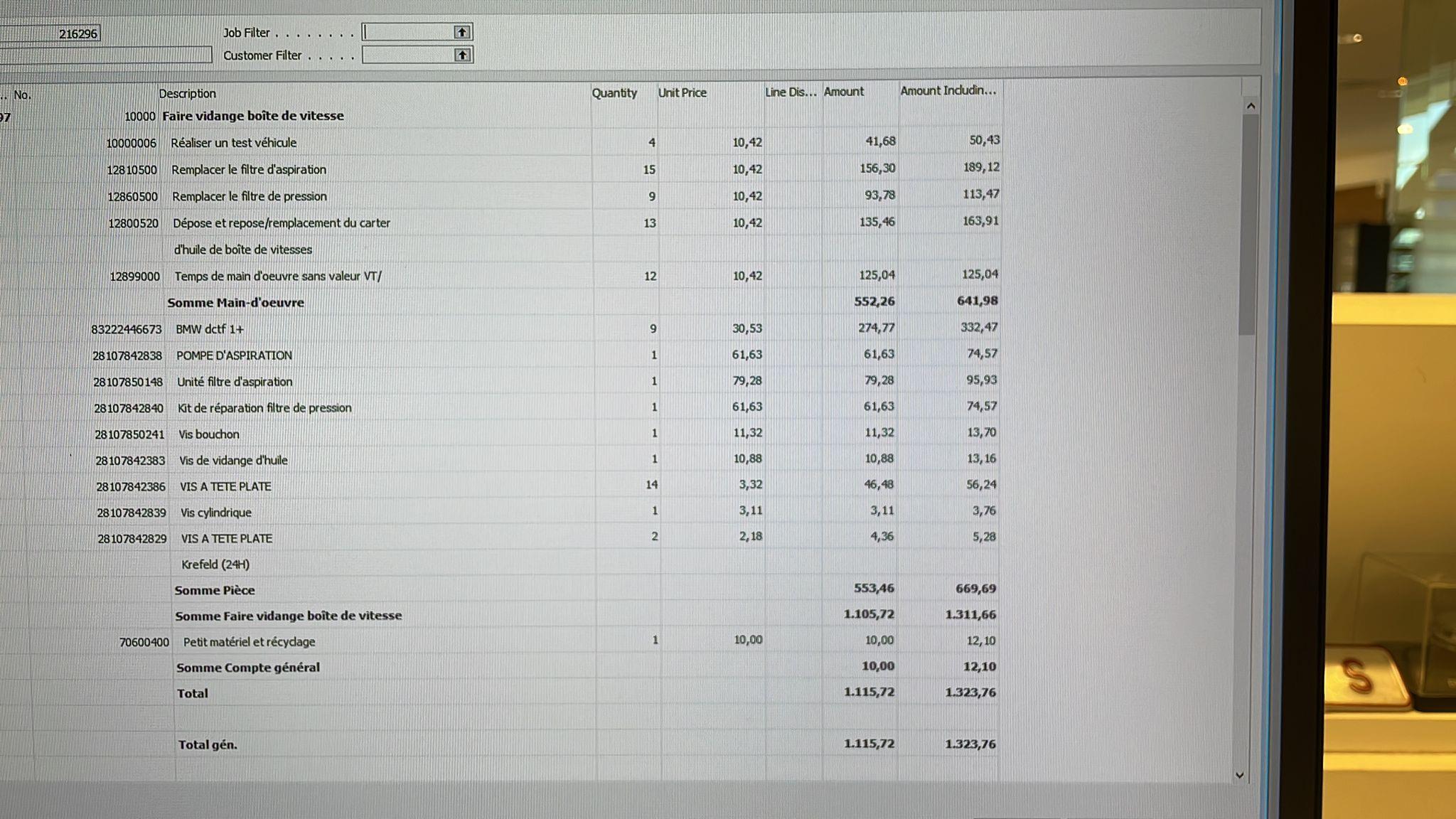

Hello, je n'avais finalement pas effectué la vidange de la DKG l'année dernière mais je compte le faire dans les semaines à venir (52 000km). J'ai reçu le devis suivant de mon concess, je sais que ça sera moins cher chez un spécialiste mais je préfère le faire chez BMW. Vous en pensez quoi (pas du prix) mais du contenu ? Merci

Devis reçu d'un spécialiste connu, rien de prévu de plus que le remplacement de l'huile 🤔. Le devis est double chez BMW  mais il me semble plus complet ?
Je connais le spécialiste de ce devis ;-)
un ami vient de la faire il y a 2 mois et il y a un an pour moi.
Et je pense qu’ils ont plus l’habitude de le faire qu’en concession BMW.
Le tarif du spécialiste est cohérent.
Chez BMW 50% du prix concerne la (chère) main d'oeuvre (qui n'est pas utile).
Merci pour vos réponses.
Donc pour vous remplacer les filtres, vis et pompe d'aspiration n'est pas utile ?
Pour moi quand on fait une vidange on remplace au minimum les filtres non ? 😊
Modifié par MomO
Au pire tu peux demander au spécialiste de réaliser ces changements supplémentaires et constater la différence.
BMW respecte simplement le plan prévu, à savoir remplacement du carter et de ses vis (le joint ne se détaille pas chez eux), crépine, filtre, pompe d'aspiration, etc.
Par exemple ton spécialiste ne remplace pas le filtre (juste la crépine visiblement) et pas la pompe d'aspiration. Il prévoit également un calibrage de la boite, qui est totalement inutile vu qu'aucun organe mécanique de commande n'est remplacé (embrayage ou unité de commande). La seule manip à faire est l’équilibrage du niveau d'huile de la cloche d'embrayage après remplissage mais cela peut se faire sans diag (par exemple la manip dans ISTA+ permet simplement de surveiller la t° d'huile de boite pendant cette phase, qui doit rester sous les 40°).
Le remplacement de tous les filtres et de la pompe d'aspiration est utile dans le cadre d'un usage normal (route), à savoir vidange vers 80/100Mkm (ou moins pour les ayatollahs). En usage intensif (piste), si tu vidanges beaucoup plus régulièrement, il n'est peut-être pas nécessaire de remplacer à chaque fois la pompe d'aspiration et la crépine .
Mais en tout cas il me semblerait logique de changer à minima le filtre principal à chaque vidange. 😉
Modifié par roulio67
