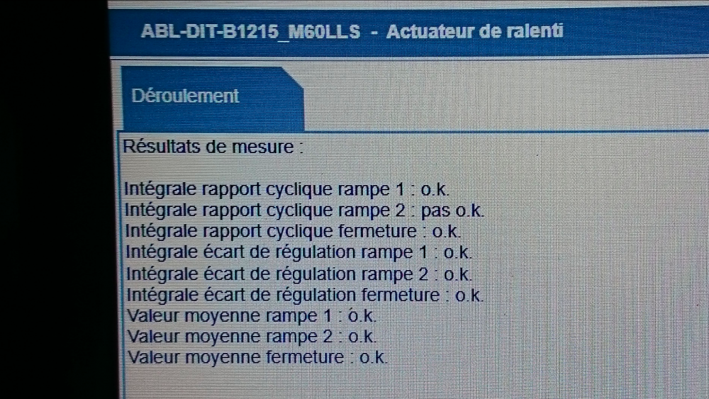

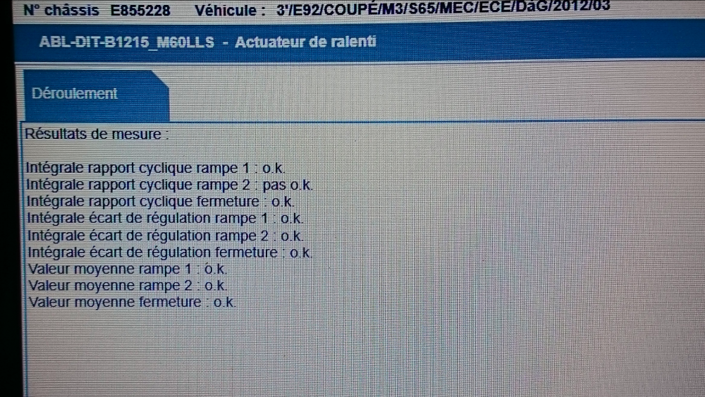

Salut a tous,j'espère que je suis dans la bonne section sinon merci les modos de rédiger mon sujet svp.je vous expose mon problème. Screenshot_2018-07-25-15-59-21.thumb.png.faab452c4abdbfcccc259a11411a997a.png
Depuis quelques mois ma m3 e92 a un manque de puissance que je n'arrive pas a résoudre ( ny bmw d'ailleurs) le véhicule démarre sans aucun soucis bon je le trouve très riche ça sent (le véhicule trop riche a l'échappement)  le bruit du moteur est quelque fois comme étouffé.
En roulant le moteur a un bruit de v8 américain et les coup de gaz au retrogradage sont accompagnés de cliquetis (quelques fois sans raisons il n'émet plus les coups de gaz au retrogradage) tout ceci avec une consommation gargantuesque !!!!!!
Suintement aux quatre sorties du silencieux etc.
Pourtant le passage a la valise ? a 490 est ressorti VIERGE ZERO DÉFAUTS !!!
Suite a ça j'ai donc remplacé (le filtre a essence, les 8 bobines,( le tuyar une espèce de tuyau qui vas de la boîte a air a la pompe a air) les bougies les deux sondes lambda en amont des catas la sonde de température d'air.) mais tjr pas d'amélioration.
Je me suis donc tourné vers quelqu'un
Qui possède Ista +  il a testé pas mal de choses et voilà ce qui ressort.
Merci pour votre aide.

Rapppert cyclique Rampe pas OK  voilà ton problème après quel kilometrage histoire d avoir une idée,?
comment_928796
Tu changes cet actuateur pour faire court tu n’as pas assez’ d air’ d ou l odeur d essence comme si tu étais en surcharge ou starter   ensuite tu fais une vidange car l essence imbrûlée dans l huile ce n est pas bon pour les coussinets et peut être bien les bougies  elles  n aiment être refroidie par un surplus d essence ou un mauvais mélange pauvre en air

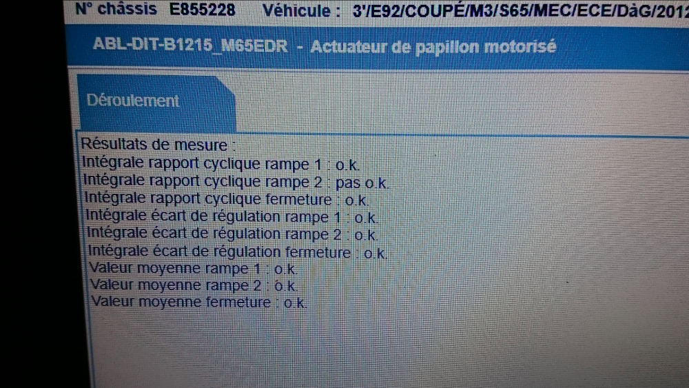

Ok pour le remplacement de l actuateur de ralenti mais quand est-il de l actuateur de papillon ? Le problème est arrivé a 60000km mais de manière aléatoire j'ai aujourd'hui 90000km car je roule tt les jours avec mais je vidange tout les 8000 km

Je lis dans le lien ci-dessous "==>je jeu est présent dans les 2 sens donc en relachant les gaz, une des rampes revient un peu trop par rapport a l'autre, ce qui n'arrange rien."
Donc possible

Merci deno ! Alors ma question est la suivante je remplace l actuateur de ralenti et l actuateur de papillon banc 2 ou juste l actuateur de ralenti ?

Il est possible  et je dits bien possible que du fait que que l actuateur de papillon cela engendre un désordre pour actuateur d’en ralenti  qui soit se ferme soit s ouvre avec’ comme conséquence une surcharge d essence .
loquiquement il y a une position  de repos des papillons avec  un capteur qui enregistre les différentes positions  des papillons  en fonction de l accélération commender par un actuateur.Si pour une raison  X l’actuateur  ne fait son travail et bien cela engendre un mauvais fonctionnement hors norme du reste des composants de l injection .
Souvent ce sont les pignons qui se mangent donc cela ne peut pas fonctionner correctement surtout qu il 2. Actuateurs  1 pour chaque banc de cylindre et si l un deconne cela mets le système en panne

Ok très bien inutile de commander l actuateur de ralenti j'espère seulement que c est pas lui qui met l'autre en défaut !!! Je commande l actuateur de papillon des lundi et je vous tiens au courant de la suite. Encore merci
comment_928971
Au démontage il toujours possible de le contrôler  mais bizarrement toute les pannes se concentrent sur la rampe no 2 .
