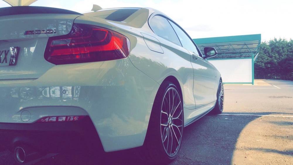

Posté(e) le 7 septembre 20188 a Auteur comment_933552 Salut à tous, Quelques news de mon auto : Achat montage des cales Eibach Pro effectué par un pro (15 arrières et 10 avant) Achat et montage d'une casquette de compteur de qualité équivalente au M-performance. Achat et montage prochainement du 218d en remplacement de mon M240i ainsi que débadgeage des "///M" sur les côtés Achat et montage de 4 PS4S en remplacement de mes Pzero RF qui ont rendu l'âme plus tôt que prévu (Hernie). En projet très prochainement (mais on va se calmer un peu quand même ) : Bilstein B14 console centrale en alcantara (pour finir l'intérieur, plus rien de modifiable après cela...) Vitres légèrement teintées à l'avant Peinture d'une partie du diffuseur performance, des lames de bas de caisse performance (et j'hésite encore pour la lame avant, Vos avis ??) En projet à moyen terme : compteur LCI ... paupières de phares comme celles montées par @jacksrs (s'il veut bien m'aider sur l'origine des siennes car je n'en trouve nulle part ) bras avant et tirants M3 F80 Cata sport HJS 300cc Une ou deux photo pour accompagner ce message : A+ ! Modifié le 13 août 20197 a par TT0997 Signaler
