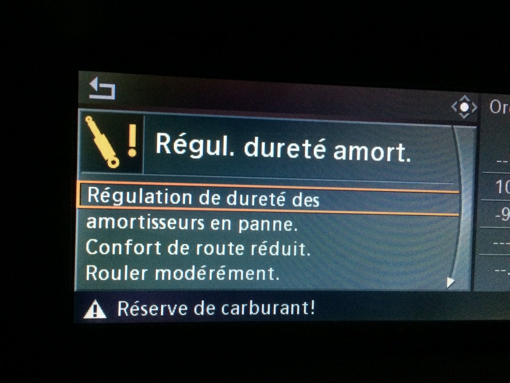

Posté(e) le 27 juillet 20187 a comment_928938 bonjour à tous, je fait appel a vos connaissances, M3 E92 m'affiche le message "regul. dureté amort. merci d'avance bon week-end
Posté(e) le 27 juillet 20187 a comment_928965 Il faut que tu appuies sur les capteurs des têtes d’amortisseur avant, après avoir enlevé les capuchons plastiques. c'est avec les vibrations ça bouge !
Posté(e) le 28 juillet 20187 a Auteur comment_928988 Il y a 10 heures, Flo_RR a dit : Il faut que tu appuies sur les capteurs des têtes d’amortisseur avant, après avoir enlevé les capuchons plastiques. c'est avec les vibrations ça bouge ! Merci déjà fait une fois allumé il faut faire une misse à jour pour retiré le défaut ?
Posté(e) le 28 juillet 20187 a Auteur comment_928989 Il y a 10 heures, Flo_RR a dit : Il faut bien réemboiter les tiges Les tiges tu parle bien dés capteur sur l’escalier tête d amortisseur av ar ?
Posté(e) le 28 juillet 20187 a comment_928999 Oui mais généralement c’est que l’avant qui deconne. Enfonce bien tout appuis dessus pour tout remettre en place et ça devrait s’enlever
Posté(e) le 28 juillet 20187 a Auteur comment_929002 Il y a 1 heure, Flo_RR a dit : Oui mais généralement c’est que l’avant qui deconne. Enfonce bien tout appuis dessus pour tout remettre en place et ça devrait s’enlever Merci à toi c’est bon plus de problème il fallait rouler un peut pour retiré le code erreur
